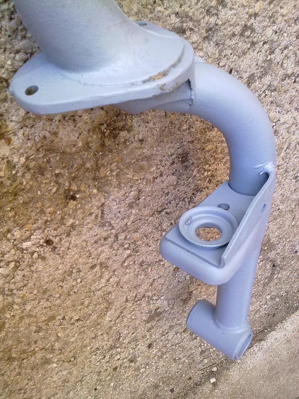

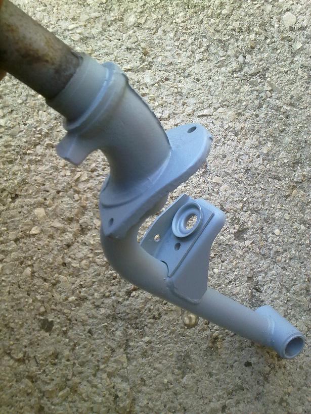

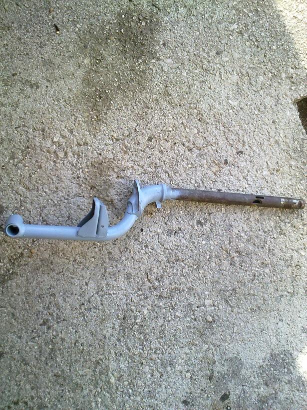

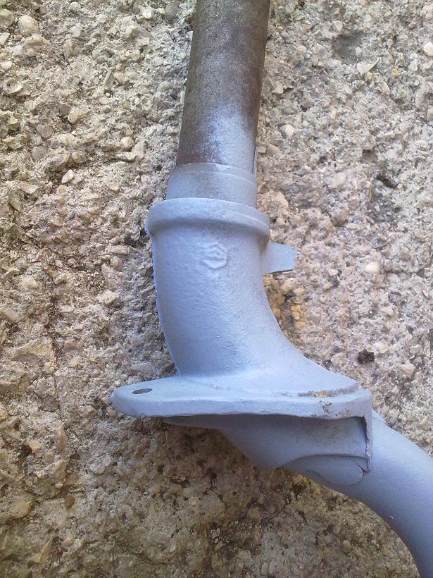

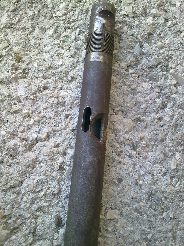

Ecco la forcella che mi è arrivata oggi...che ve ne pare?
Come si può vedere dalla foto presenta entrambe le feritoie per bloccasterzi special-pk. Ha anche il logo piaggio esagonale...comunque quello che a me interessa è che sia dritta

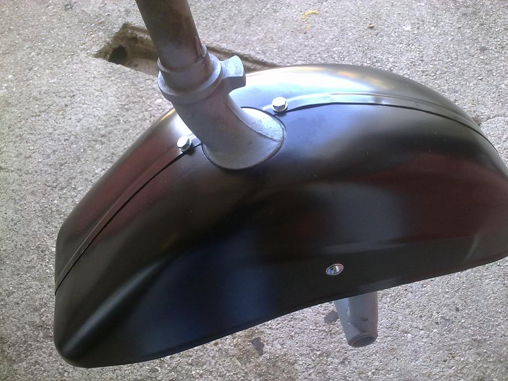

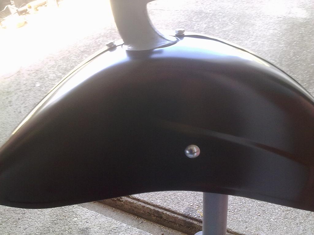

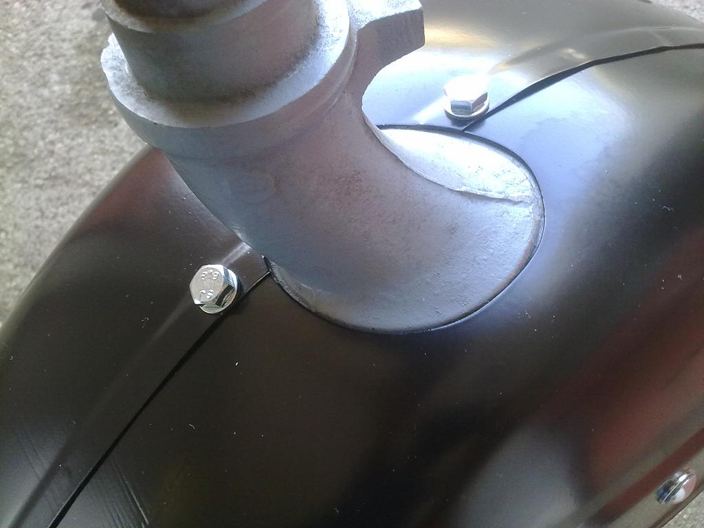

Salve a tutti, ieri mi è arrivato il parafango e ho provato ad avvitarlo sulla forcella per vedere se i fori combaciano. Beh devo dire che non ho avuto problemi come si può vedere in foto

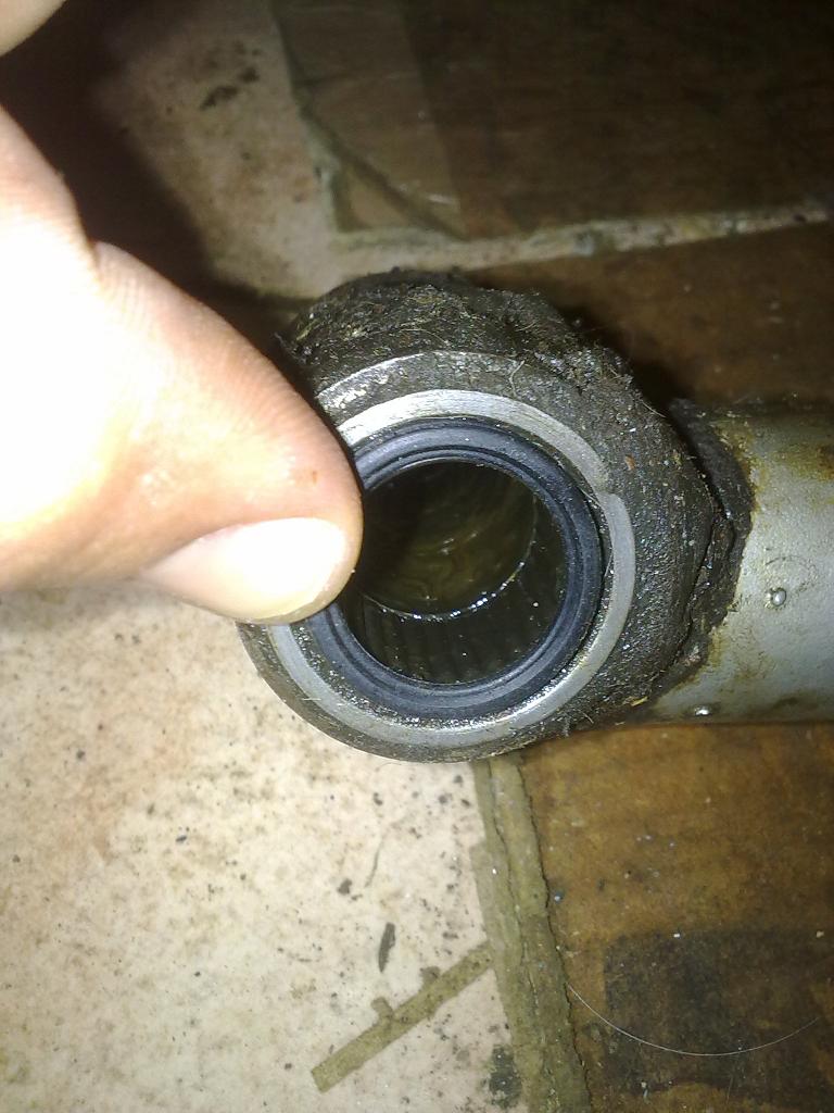

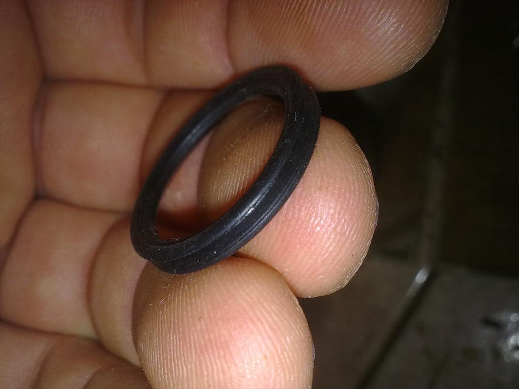

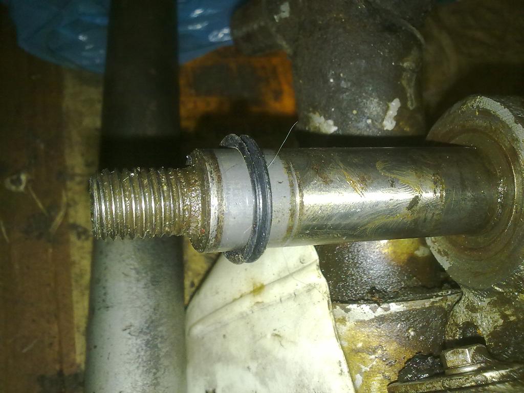

Per quanto riguarda il mozzo, avrei un dubbio riguardante i 2 or paragrasso che vanno montati davanti gli astucci a rulli della forcella. In merito volevo chiedrvi se vanno bene così piccoli cioè della grandezza degli astucci oppure devono essere più grandi.
Ecco qualche foto per rendere meglio l'idea

Mah , questo venditore ha uno strano concetto di nuovo....
