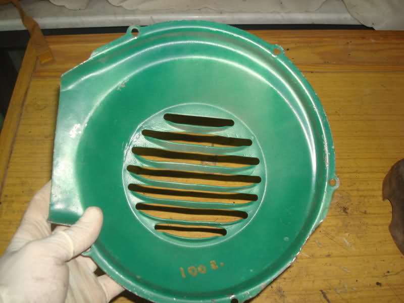

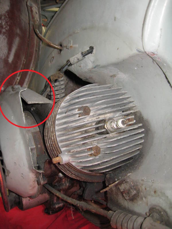

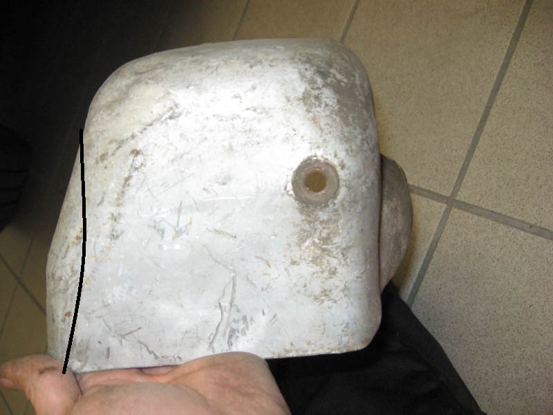

Volevo segnalarti che ho dei dubbi sull' originalità della cuffia del cilindro e del copriventola.
Praticamente secondo me quelli in tuo possesso sono adatti a vespe che vanno dalla bacchetta del 1950 (quella senza nervature con la marmitta a sogliola) fino alle v30t-v33t già con il cambio a filo.
Se noti infatti dalla seconda foto ti accorgerai che il profilo del copriventola non segue quello della chiocciola in alluminio che le sta dietro.
Lo stesso vale per la cuffia in alluminio che sul tuo motore è leggermente più schiacciata.
Ecco la foto(dove ti evidenzio la differenza):

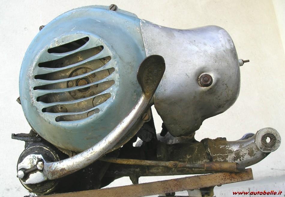

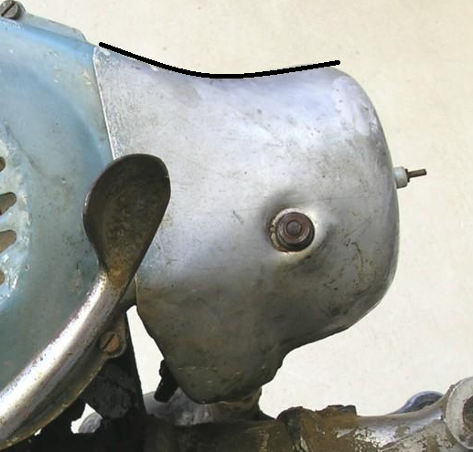

Questo invece è un motore v17m con cuffia e copriventola secondo me corretti:
http://www.autobelle.it/annunci_/vendo_motore_piaggio_vespa_125_cambio_a_bacchetta_verona_italia_161327.php
http://www.autobelle.it/annunci/public0005/img-1345623919.jpg

Questo è il copriventola che dal mio punto di vista monta la tua vespa:
http://annunci.ebay.it/annunci/ricambi-e-accessori/bergamo-annunci-almenno-san-bartolomeo/copriventola-vespa-bacchetta-con-presa-aria/39963329

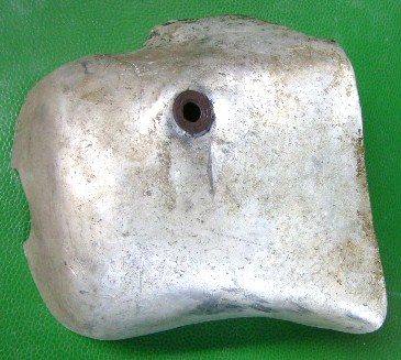

e questa la cuffia:
http://www.ssi23p.it/oscommerce/product_info.php?products_id=2477
59,27 KB
Diciamo che sono differenze minime,io me ne accorsi quando ero alla ricerca di cuffia e copriventola per il mio motore siglato v32m (quindi già con cambio a filo).
Appena ho tempo ti fotografo la chiocciola del mio motore (v32m) sul quale è avvitato il copriventola,ti accorgerai che il profilo del copriventola è aderente alla chicciola...
Vediamo anche cosa ne pensano gli altri...

Inserito il - 15/04/2013 : 19:51:07  Mostra Profilo Invia a d.uca23 un Messaggio Privato
Mi correggo,la v1 ha la cuffia copricilindro ,ma è più corta per via del copriventola allungato
Io continuo a pensare che il copriventola in tuo possesso non sia quello più schiacciato per bacchetta del '49.

Inserito il - 15/04/2013 : 20:09:37  Mostra Profilo Invia a d.uca23 un Messaggio Privato
La cuffia e il copriventola che hai tu hanno un profilo superiore più accentuato,mentre dovrebbeo essere più schiacciati.
99,68 KB
317,94 KB

ah capisco.
hai ragione.. mi appunto subito..
quindi quello che monto io sono per modelli dal 50 al 52. giusto?
grazie mille nel frattempo!!
