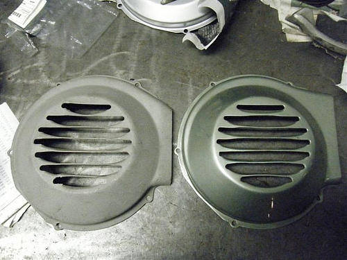

Per il copriventola ,quello che hai è 51 ,vedi le differenze qua
106,53 KB

ok simone..
e tu cosa ne pensi del faro anteriore?
