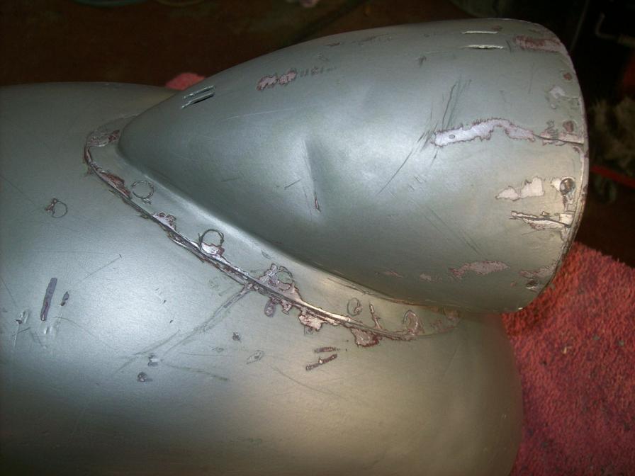

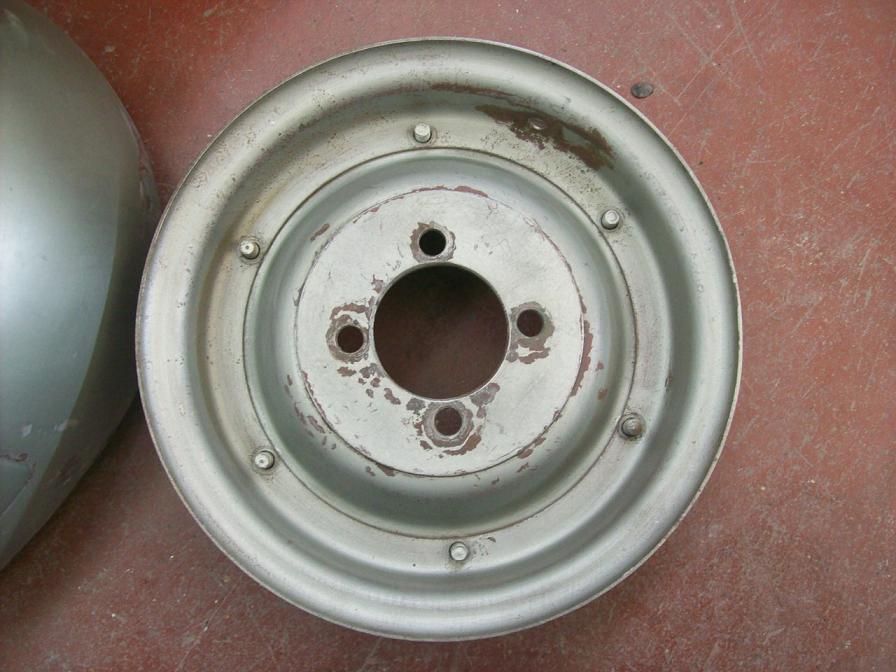

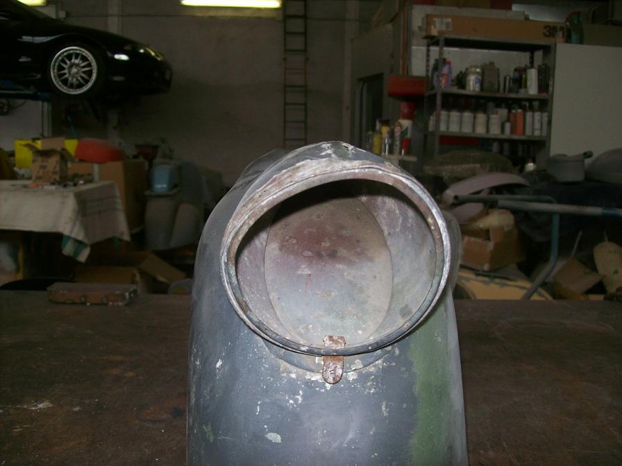

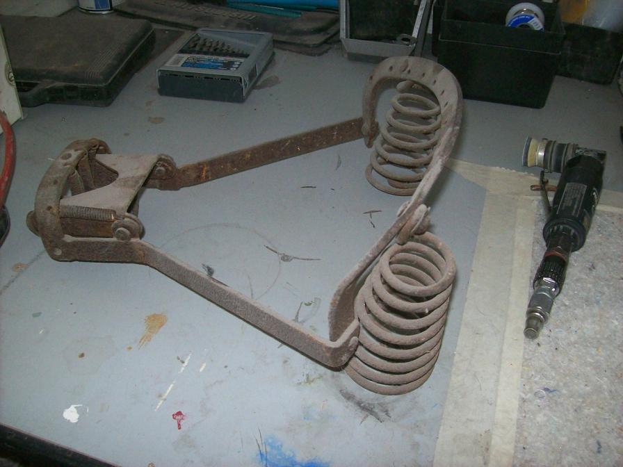

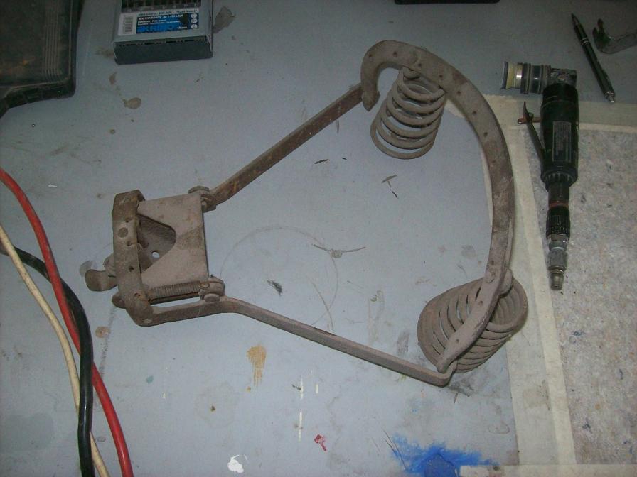

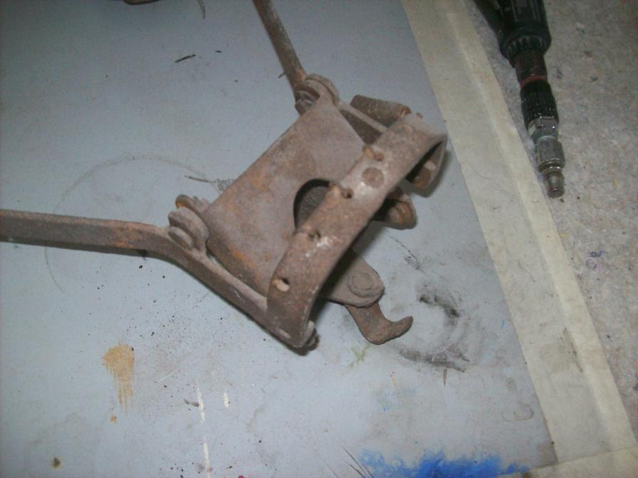

Inserito il - 18/04/2013 : 16:24:47  Mostra Profilo Invia a simonegsx un Messaggio Privato

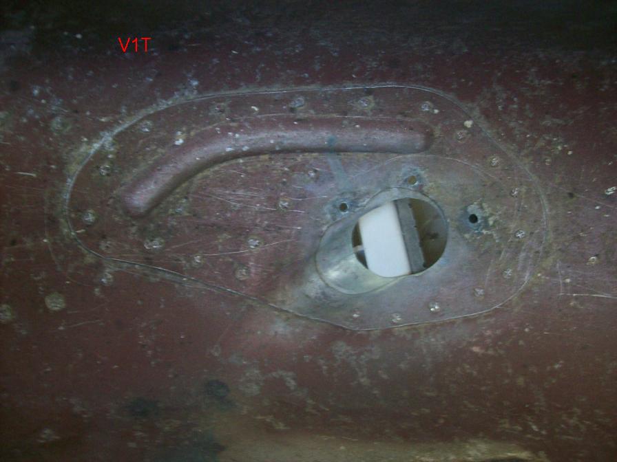

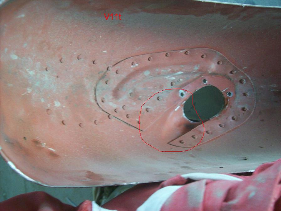

IL cerchio ti metto la foto,ma avevi già capito.
il copriventola ti ho messo la foto nella pagina precedente
Il parafango ti ho già detto che è originale il suo ed è giusto.
Quando toglierai il corpofaro posticcio riuscirai anche a trovare la poszione dei rivetti del corpofaro originale da rivettare.Probabilmente il corpofaro che comprerai nuovo,non riuscirai a posizionarlo per forarlo con i fori originali o c'è da smadonnarci un pochino.
I rivetti sotto vanno schiacciati con il segno a croce.
Il rinforzo sotto al parafango cambia tra v1 e v11,non ho mai capito il perchè o a che utilità,ma è così.Ti allego foto per capire meglio.
In ogni caso il tuo parafango è corretto per la tua vespa.
Il labbro del corpo faro che va rivettato al parafango ha per tutte le bacchetta con faro rivettato la stessa posizione ti metto un afoto da sopra,ma come già detto troverai i suoi fori quando lo smonterai e sabbierai.
Del telaio sella ti allego le foto.
Manca la piastrina di raccordo tra molle lunghe e corte,ma ti dico che
montavano sia quello a mezzaluna sia quello rettangolare.
Quindi è indifferente.

Inserito il - 18/04/2013 : 20:14:47  Mostra Profilo Invia a d.uca23 un Messaggio Privato
Convogliatore aria:originale
Cilindro monotravaso centrale con scarico laterale:originale
Testa:originale
Le altre cose non ti so dire.
