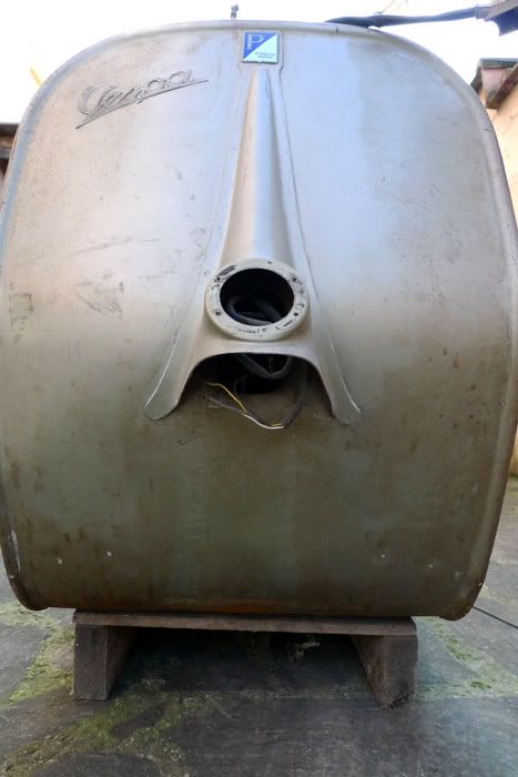

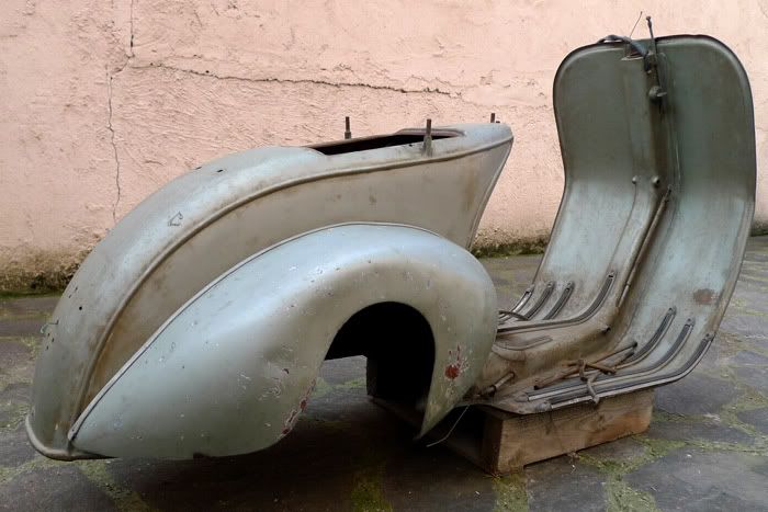

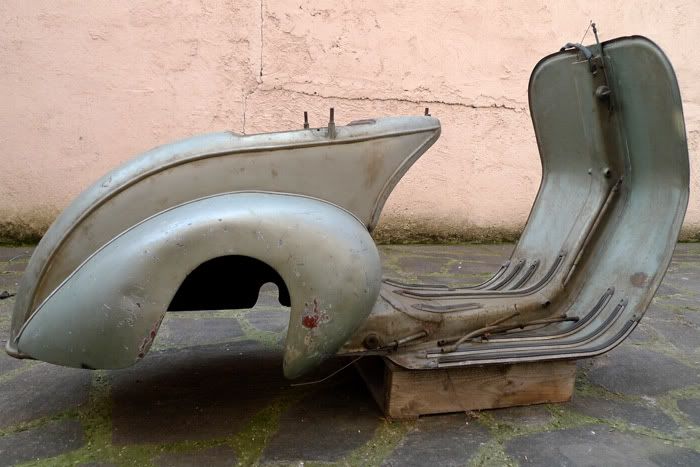

una veduta generale

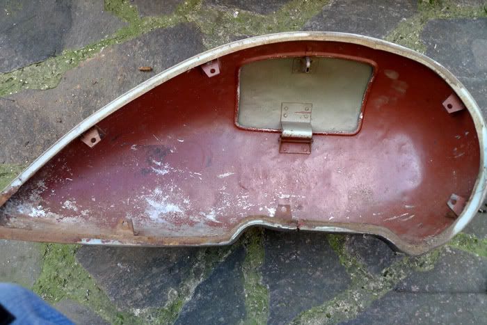

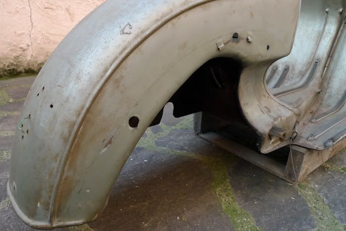

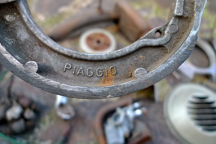

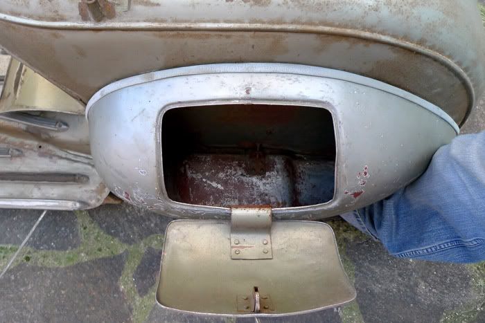

"chiappa" con portello...
...e interno "chiappa" (ma si chiamano chiappe??? a Roma una volta le chiamavamo così...ora mi sento un po ridicolo)

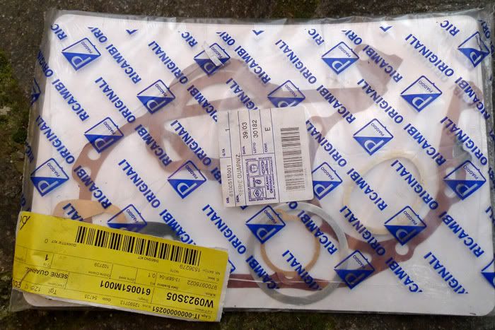

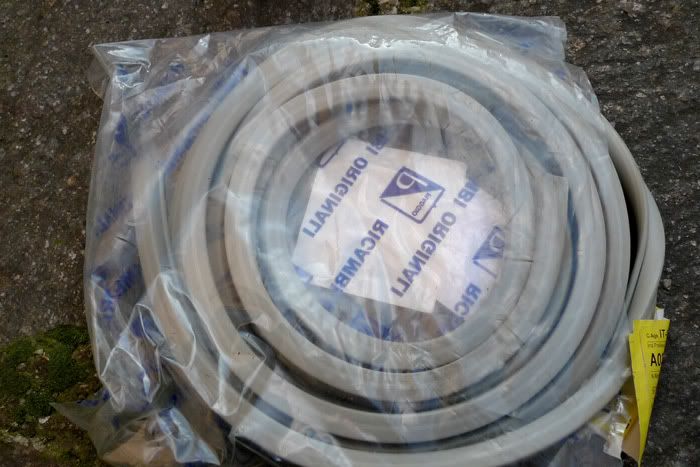

Peraltro ho già la guarnizione nuova del profilo delle "chiappe"....diversi anni fa, quando la somtai per rifarla, comprai tutta una serie di ricambi originali

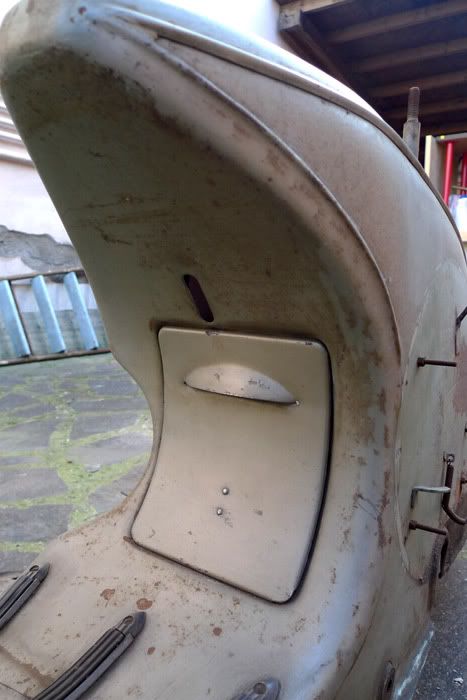

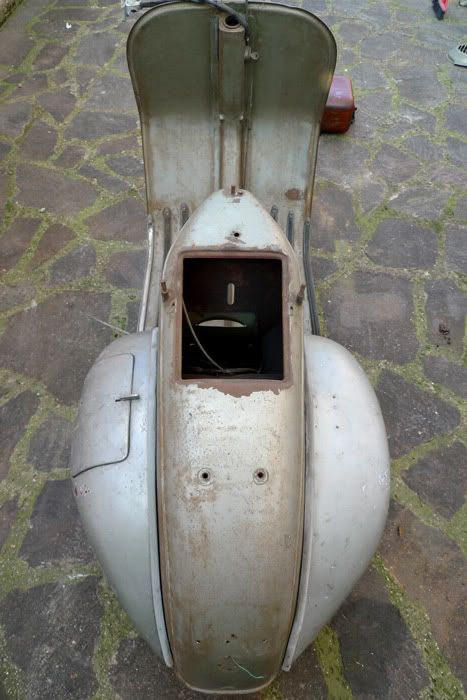

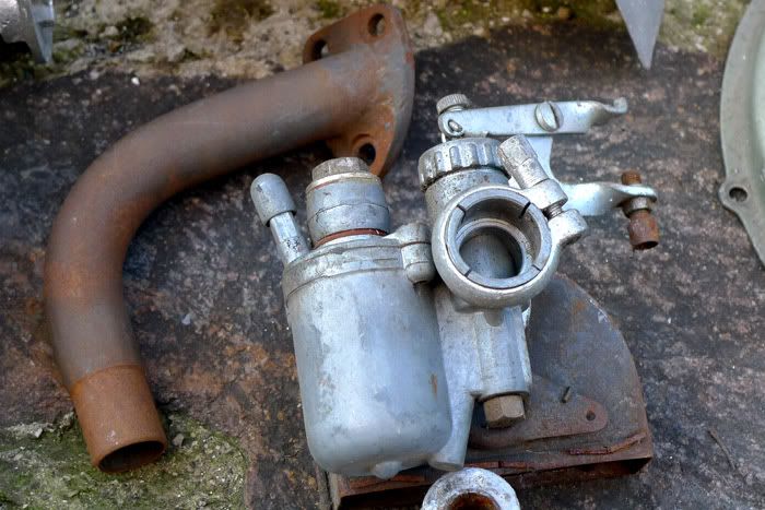

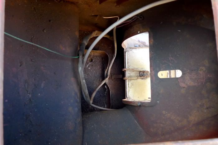

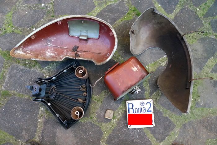

sottosela e sportellino carburatore
interno vano carburatore da sopra

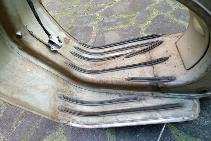

la pedana...

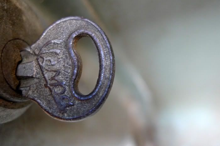

il boloccasterzo, con chiave originale

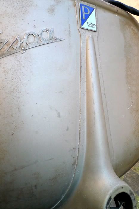

Lo scudo anteriore (scudo?)

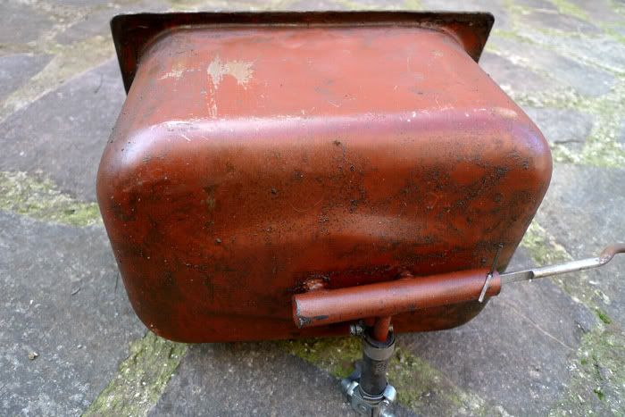

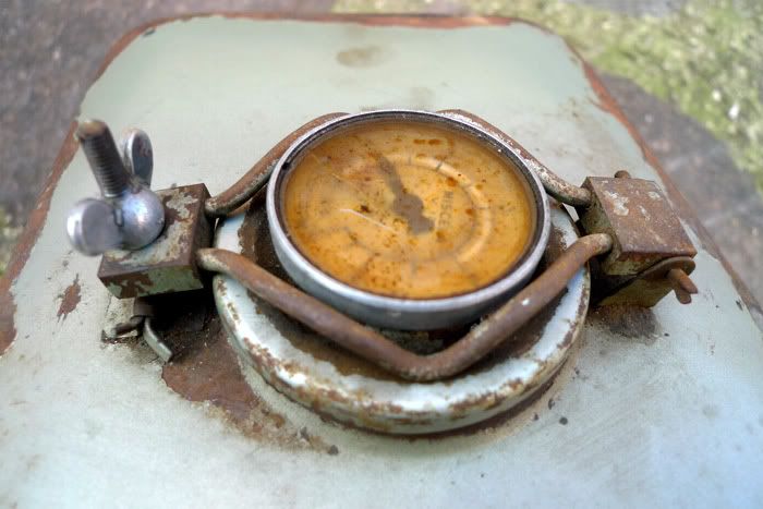

serbatoio
e tappo con galleggiante

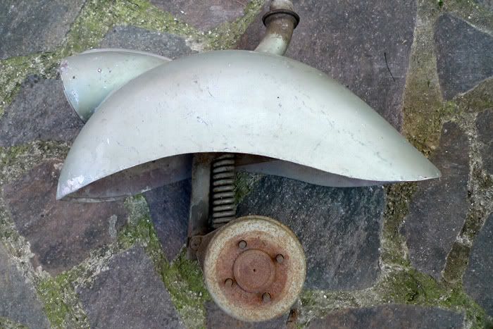

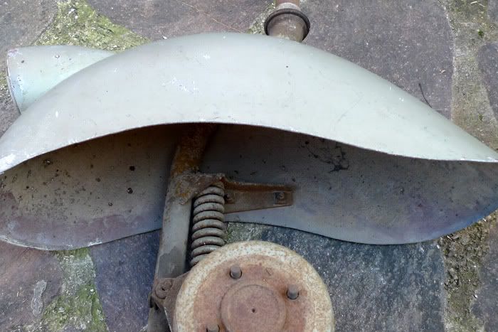

Parafango anteriore (questo ai tempi della vespetta lo chiamavo "banana"...lo so...so burino :))))
una veduta insieme con anche sella e targa

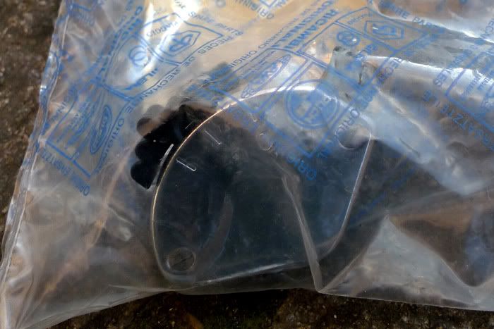

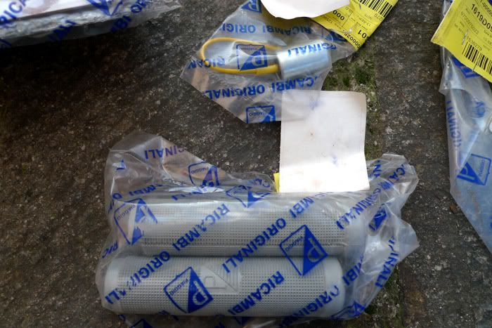

ho ricomprato il devioluci originale
le manopole
tutta la serie guarnizioni del motore
e tanto altro ancora...paraoli, frizione, condensatore, ribattini pedana...ecco la lista di quello che ho in uno scatolone

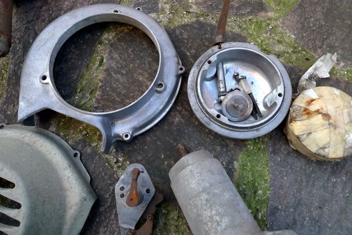

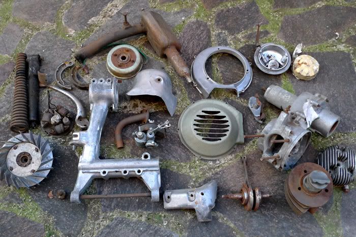

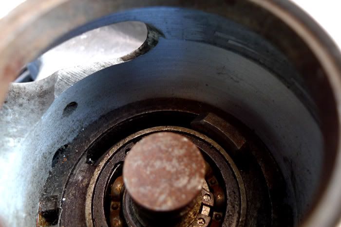

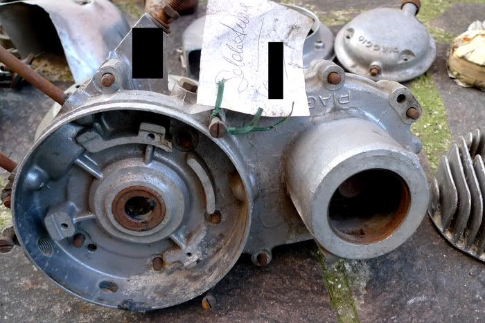

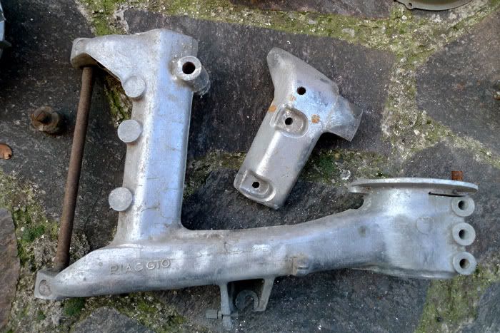

una veduta di insieme dei pezzi del motore, mi pare che gli unici che presentano dei problemi sono l'albero motore ed il cilindro che,
invece di essere belli lucidi, si sono completamente ossidati..
altri pezzi vari

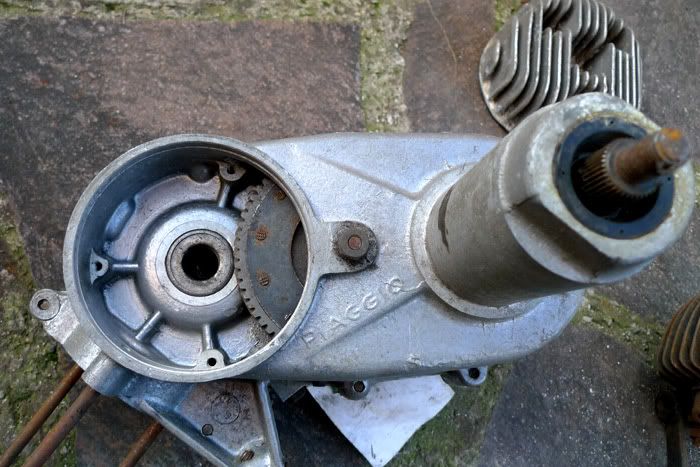

questa la parte che si era rotta, c'è ancora il cartellino della rettifica :)
non so se si vede...la parte rettificata

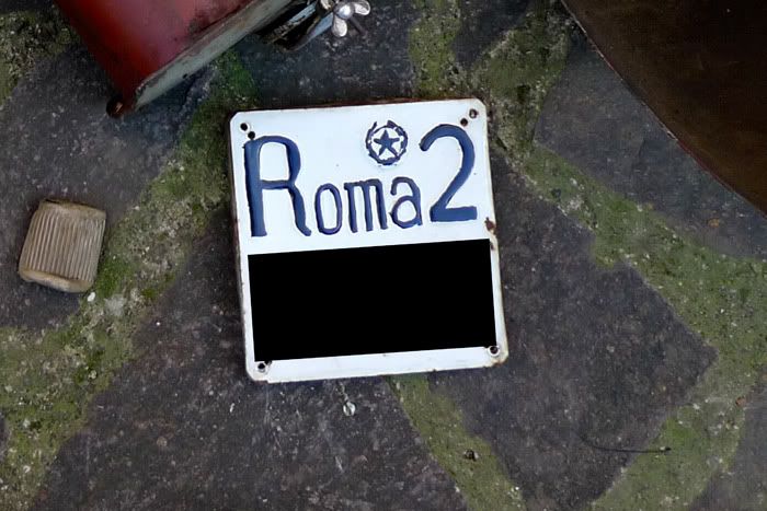

la targa, come detto, è originale, benché riverniciata in modo maccheronico

1) che ve ne pare? ci sono magagne che sfuggono al mio occhio incompetente?

5) Mi pare di capire, dalla lettura del forum, che sarebbe possibile reimmatricolarla con la stessa targa...
me lo confermate?

Ciao, mi hai lasciato a bocca aperta per tutto il post, cose così non si vedono spesso...
1) Magagne? Direi di no una vespa così con la sua età è presa bene, peccato per le parti del motore che si sono ossidate, ti consiglio di dare una spazzolata a tutto e ungere con dell'olio, i cuscinetti cambiali tutti con quelli nuovi.
2) Vale? bella domanda, così tutta smontata vale poco, almeno dal mio punto di vista, se mancasse un solo pezzo adesso è un casino trovarlo e le riproduzioni costano un botto. Sistemala o falla sistemare da persone competenti e di cui ti fidi, il massimo è farsi i lavori da se che non sarebbe un problema vista l'esperienza degli utenti del forum sempre pronti a darti consigli.
3) Una volta restaurata vale abbastanza, i prezzi te li dirà l'utente Poeta romano pure lui che sicuramente vorrà comprartela...
4) Direi che su un annetto con calma la si restaura, anche da soli.
5) Se è radiata d'ufficio è di facile reimmatricolazione, prima la si deve restaurare ovviamente pagare 3 bolli maggirati e fare un collaudo, la targa e il libretto ti restano.
Complimenti per la vespa, tienitela stretta e falla restaurare, una volta venduta è persa

io da illuso provo a consigliarti un restauro conservativo... secondo me è troppo bella per essere riverniciata

incredibile !!!
una vespa faro basso conservata e mai riverniciata!!!!!

no no non va riverniciata! è un conservato bellissimo, non ha un filo di ruggine, ce ne fossero di farobasso così!
non è un rottame, crikkio! ha 60 anni, ma è bell'e nuova! tienila così, con la cera e un BRAVO carrozziere viene una meraviglia.
