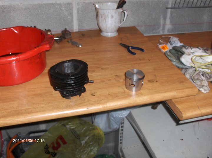

Ma la quarta non riesci neanche a metterla, boh,
non so che altro dirti, sicuro sia un 102, dalla foto del pistone non sembra, ma forse mi sbaglio....

evidente qualcosa non và, il rapporto polini dd alluminio buttalo che ha la battuta dei dischi tutta seghettata è da buttare e ti levi un pensiero....
rapporto 24-72 fischia perchè ha i denti dritti, ma deve fischiare appena e pure bellino a sentirsi, da come la racconti mi puzza più di cuscinetto campana rapporto e curcinetto piccolo del quadruplo deel cambio rovinati...
sei configurato perfetto dovresti averci le marce pure corte e volare con il 100!!!
foto del pistone prego.

Inserito il - 04/03/2013 : 16:54:20  Mostra Profilo Invia a giovapilato1 un Messaggio Privato
OK cominciamo a buttare ciò che non serve campana.
mi sembra di capire che abbiamo fatto un bel lavoro insieme a voi 2 anni fa, per i cuscinetti sono nuovi tutti, come mi era stato consigliato,
invio l'unica immagine del cilindro e pistone purtroppo non si vede bene , poi passerei alla carburazione o alle puntine con foto che faro grazie ragazzi

mi sorge un dubbio....come lo avevi montato il pistone? avevi visto dei riferimenti dello scarico?
giovapilato1
b
206 Messaggi
Inserito il - 04/03/2013 : 23:08:13  Mostra Profilo Invia a giovapilato1 un Messaggio Privato
Fra ti ringrazio della tua attenzione,
si avevo avuto dei problemi ma poi abbiamo risolto,freccia su freccia giu
Io non so, voi sapete, ditemi e valuterò
fra2
Fra2
4034 Messaggi
Inserito il - 04/03/2013 : 23:42:59  Mostra Profilo  Visita l'Homepage di fra2 Invia a fra2 un Messaggio Privato
azz hai aperto il carter per un pistone rigirato!!!!
e vabbè hai imparato una cosa nuova.... e nemmeno io finisco di sapere e di imparare...
importante che non chiudi il carter con la pasta rossa!!!!

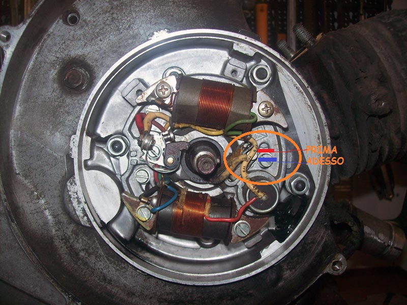

Salve ragazzi io o provato e mi sembra che il problema e risolto con lo spostamento statore, cose che o fatto o anticipato o posticipato che differenza ce? rischio di grippare cosi come l'omesso
