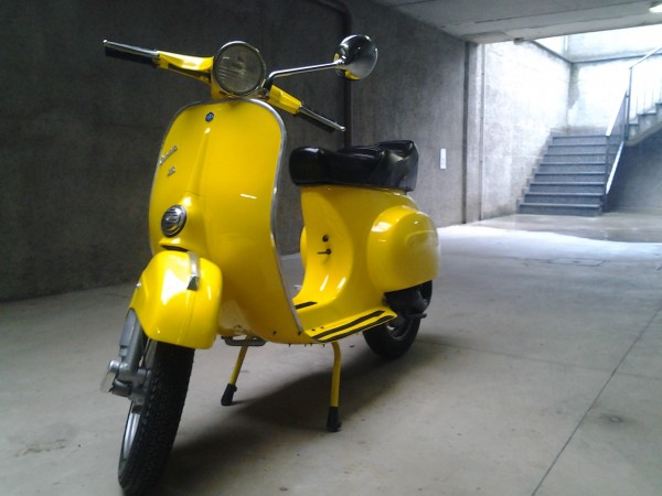

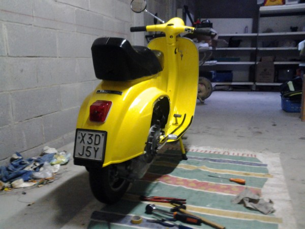

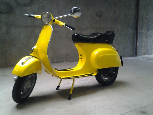

Inserito il - 07/03/2013 : 18:45:57  Mostra Profilo Invia a giovapilato1 un Messaggio Privato
Spero che vi piace
57,31 KB
53,83 KB
62,48 KB
