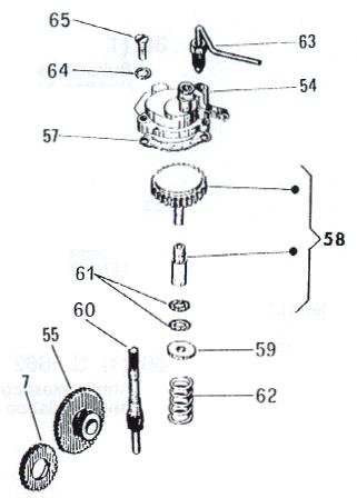

Inserito il - 24/02/2013 : 12:06:39  Mostra Profilo Invia a n/a (ex wyatt) un Messaggio Privato
l'unico motivo per cui si può bloccare il miscelatore è che uno dei due ingranaggi siano stati montati al contrario...
Inserito il - 24/02/2013 : 12:36:47  Mostra Profilo  Visita l'Homepage di mimmo  Clicca per vedere l'indirizzo MSN di mimmo Invia a mimmo un Messaggio Privato
a poè non c'è un fetente di motore che fai che vada bene
Inserito il - 24/02/2013 : 12:42:08  Mostra Profilo  Visita l'Homepage di mimmo  Clicca per vedere l'indirizzo MSN di mimmo Invia a mimmo un Messaggio Privato
sono curioso, quale ingranaggio si puo montare al contrario?

Inserito il - 24/02/2013 : 13:46:48  Mostra Profilo Invia a n/a (ex wyatt) un Messaggio Privato
mimmo ha scritto:
Lei che conosce così bene le vespe dovrebbe saperlo, non è il caso che glielo stia a dire, professore

Ripeto: che il mix del PX e Cosa non mi è mai piaciuto di come funziona.
O meglio, sui motori elaborati ad alti giri per me il sistema non funziona, non so che cosa puo' essere ma ora sono più che convinto che è così.
Anche sulla mia Cosa 200, 20 anni fa con il malossone, il miscelatore non mi funzionava a dovere, per fortuna era un motore cromato e pistone al silicio etc etc ... non ha grippato ma leggere scallate... a regimi normale funziona sempre....
IO PENSO CHE come sul carburatore che bisogna fare la modifica della valvola dello spillo maggiorata per far passare più benzina, credo che ANCHE al miscelatore si debba fare un qualcosa del genere, ma non ho la più pallida idea di come si possa fare...
io un'idea ce l'ho!!!! è quella di fare la miscela sul momento....
