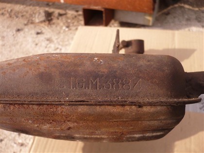

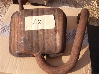

Domandina..........secondo voi questa marmitta è originale per Super oppure no?

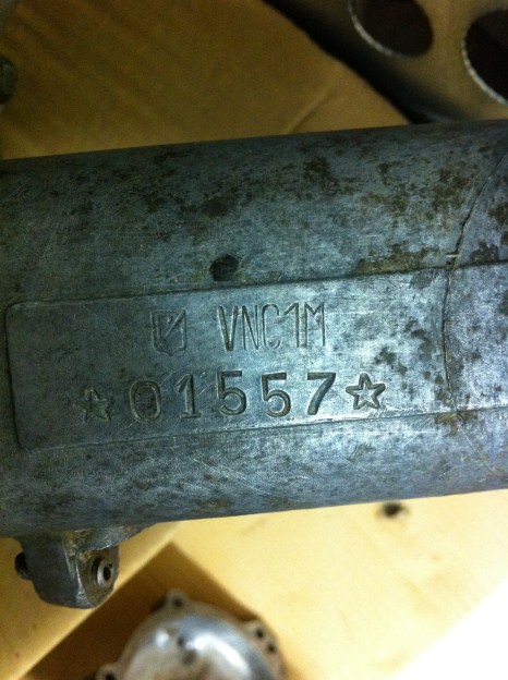

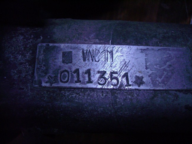

La prima immagine che vi propongo è quella del n° dei carter che ho già, la seconda è di altri carter messi moooolto meglio ma ho un dubbio sulla punzonatura del prefisso e n° motore....secondo voi vanno bene oppure c'è stata manomissione?
77,97 KB
65,99 KB
Come seriale lo annovera nel 1966 quindi più giusto per la mia super anchessa del 66......se mi date l'ok procedo

Bella fortuna avere ancora la marmitta punzonata Piaggio!!!

Poeta e Marben........che siete gl'esperti del settore ? che ne dite della marma e del carter?

Quanto ai carter numero 11351, la punzonatura è certamente originale, semplicemente qualcuno ha carteggiato il piano che ospita i caratteri.
La marmitta è originale, specifica Super. Gran bel pezzo. Occhio solo che sembra risaldato il collettore alla padella, nella parte superiore. Verifica che la saldatura sia ok e che non vi siano aperture.

Confermo. la marma è la originale Super si vede dalla staffa.

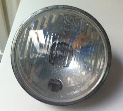

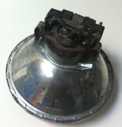

Un bel faro di ET3 dove recuperare la parabola...sembra nuovo di fabbrica...forse era un fondo di magazzino
Anche il dietro è ferfetto
52,07 KB
Quasi quasi mi dispiace di aprirlo pere recuperare la parabola...

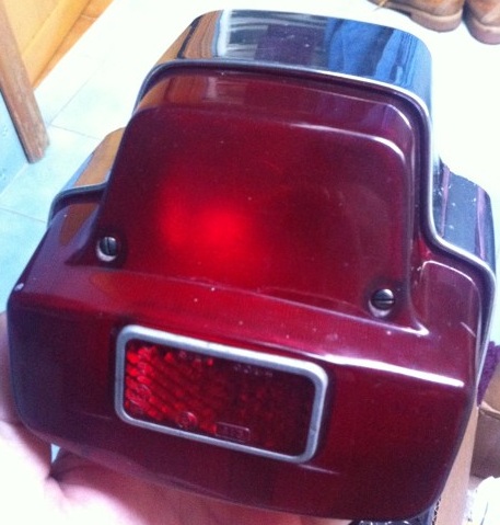

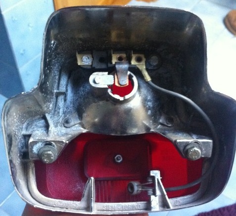

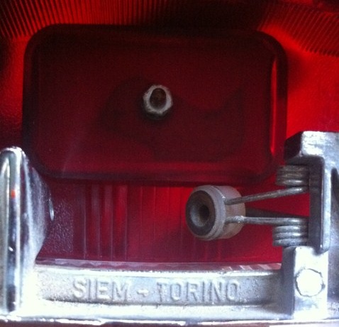

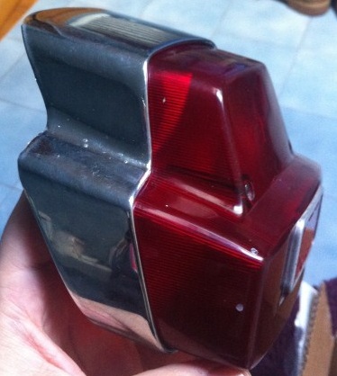

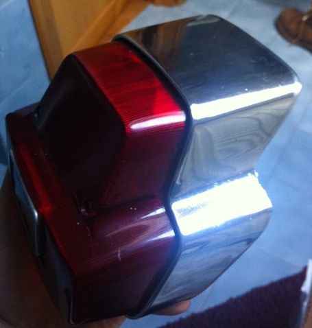

Ma poi dovevo avere se non ricordo male.......aaa sì sì dietro quel motore di struzzo, accanto all'altro motore.....ecco il fanale post.
66,52 KB
76,63 KB
Guardate che cromatura anche questo sembra nuovo

Perchè vuoi aprire il faro e recuperare la parabola? Tienilo così, il vetro è uguale, al massimo su quello più recente trovi anche l`omologazione svizzera. Cambia solo l`anello se le due linguette sono rotte.
sgaruffo
sgaruffo
Città: Perugia
1719 Messaggi
Inserito il - 18/02/2012 : 14:03:29  Mostra Profilo Invia a sgaruffo un Messaggio Privato
infatti era per l'omologazione NL che volevo cambiarlo....le alette sono solo ripiegate...basta addrizzarle
TRE travasi
Inserito il - 18/02/2012 : 14:51:21  Mostra Profilo Invia a n/a (ex wyatt) un Messaggio Privato
sgaruffo ha scritto:
basta addrizzarle
è proprio questo il problema... se vuoi tentare fai pure... sappi che sei stato avvertito di ciò che potrebbe succedere...
