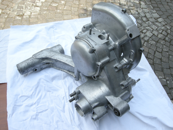

Concordo con Marben che il carburatore è senza coperchio getti..insomma mi pare dalla conformazione come un calssico SI 20/20.

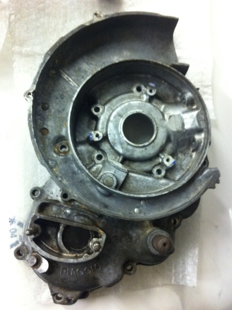

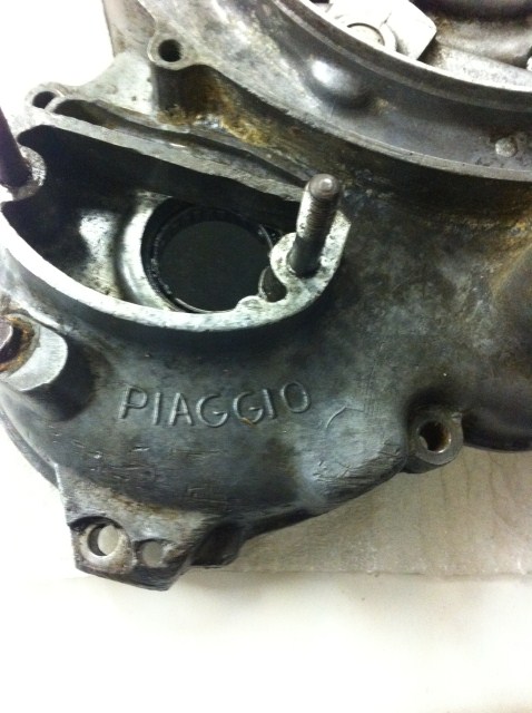

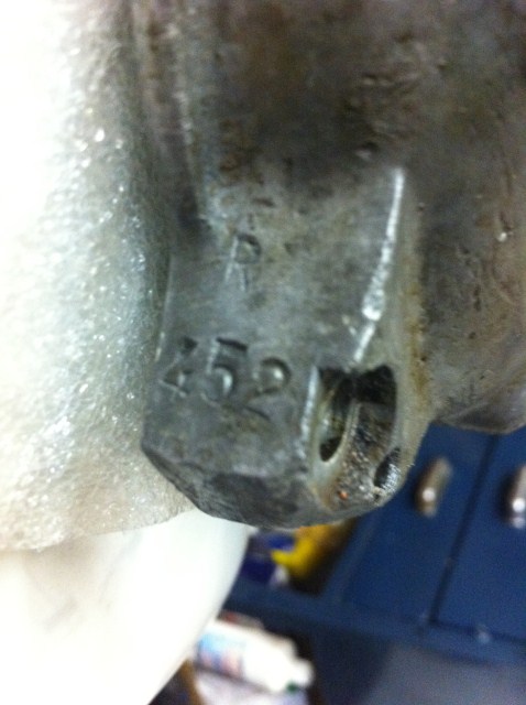

Oggi ho fotografato i carter ....quelli strani VNC1M con il carter davanti marchiato Piaggio per esteso....
63,29 KB
68,62 KB
58,54 KB
57,06 KB

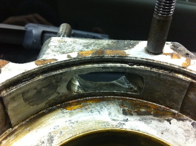

Foto della valvola ...secondo voi come è messa?
84,2 KB

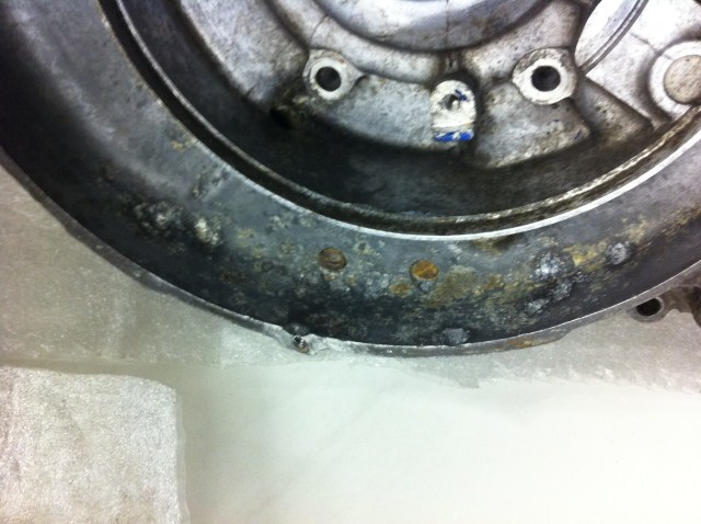

e poi rimetto la foto per esteso di quelle ossidazioni che tanto mi fanno preoccupare
71,33 KB
Che ne dite?...sono nelle vostre mani

Brutte fioriture, sopratutto perché localizzate. Io proverei a rimuoverle co WD40 e paglietta, poi farei un trattamento impermeabilizzante, mi pare di ricordare che ce ne sia uno a caldo della molycote...

Inserito il - 13/02/2012 : 14:14:46  Mostra Profilo Invia a sgaruffo un Messaggio Privato
Grazie Gaspare....sei molto gentile...infatti la mia preoccupazione è che sono localizzate...ho provato a togliere il bianco con diluente ma da asciutto è ritornato......stasera mi metto di impegno a le pulisco per bene con paglietta, benzina, acetone e WD40 e vediamo il risultato.

Inserito il - 13/02/2012 : 17:49:51  Mostra Profilo Invia a teocarper un Messaggio Privato
Quelle fioriture non sono un problema..... i miei carter erano messi peggio
260,67 KB
251,16 KB
Messa peggio è la valvola che si vede anche lavorata alla caxxo...

Inserito il - 13/02/2012 : 18:00:02  Mostra Profilo Invia a sgaruffo un Messaggio Privato
Grazie Teo ma anche se i toui carter erano sensibilmente messi peggi non penso che abbiano avuto quelle ossidazioni scavate così localizzate

Inserito il - 13/02/2012 : 18:11:39  Mostra Profilo Invia a teocarper un Messaggio Privato
Prova con una bella miscela di gasolio e nitro, poi spazzola in ottone e finisci con solo gasolio o wd40 e paglietta 00... prova solo nella chiocciola per renderti conto effettivamente di quanto siano compromessi....

Grazie Teo...qualcun'altro che può darmi consigli che magari ha già visto queste ossidazioni?
Poeta e Marben cosa ne dite del carter anteriore con scritta piaggio per esteso?
Sapete...vorrei essere sicuro quasi al 100% prima di intraprendere l'orrendo lavoro di pulizia carter e la saldatura degli occhielli copriventola.
ditemi anche se la valvola aspirazione è messa bene o no.....
Grazie a tutti !!!!!!!!!!

Inserito il - 14/02/2012 : 09:04:12  Mostra Profilo  Visita l'Homepage di poeta  Clicca per vedere l'indirizzo MSN di poeta Invia a poeta un Messaggio Privato
la valvola è messa decente e andrà bene....
per il carburatore non sò cosa dire, la mia ripeto monta un 20-15 ora siccome ci vedo poco posso aver confuso la C con la D magari, verifico, ma per ecrto è originale!!!
Ho carter timbrati VNC1 e riportano sotto il selettore cambio logo vecchi modelli a P e non scritta per esteso PIAGGIO, ma ripeto ho un altra coppia di carter in campagna vedo quelli e poi ti dico meglio...
per le fioriture sui carter, serve un lubrificante che penetri nelle miscro fessyrazioni e porosità, difatti tale ossido è causa di reazioni tra l'aria umida e il magnesio contenuto nella fusione, sarà sufficiente una buona pulizia e immersione in Gasolio per 24 ore e successivo lavaggio, l'ossido andrà via.
I carter sono recuperabili.... previo un lavoro di saldatura e ricostruzione delle sedi per le viti del coperchio volano... verifica anche la filettatura della bullone marmita e dei fori di caricoe scarico olio.... ricostruisci con apporto di saldatura i supporti e poi lavorali con una mola sul trapano, forali e filettali poggiando sopra il coprivolano, verrà bene...
I silent se devi cambiarli e non sai che pesci pigliare me li spedisci a prezzo modico li faccio solo a quelli del forum che fanno bei restauri... ma se li fai da te non mi dispiace di certo, se serve però son qui...
Preferisci poi quei carter stampigliati a quelli privi di stampigliatura, tanto dovendo rifare il motore quel lavoro di ricostruzione delle sedi viti coperchio ti porta via poco denaro e poco tempo... volendo potresti fare anche una richiesta di CERTIFICATO DI ORIGINE IN PIAGGIO, limare i vecchi numeri e riproporre i suoi originali, (nel caso se devi fare i silent ti faccio anche quello)... verrebbe allora un bel lavoro...
Per la sigla PIAGGIO sui CARTER ed il CARBURATORE, con un pò di ricerche, varie supposizioni e tempo potremmo venirne a capo di certo, ma...

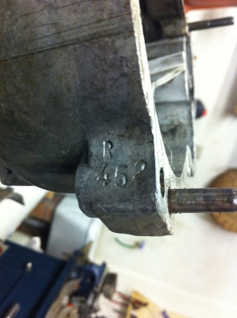

Per i carter non ci resta che prenderne atto, la punzonatura in zona spina testimonia che sono semicarter "fratelli".
Evidentemente anche la Super di VT è originale così. Una cosa strana ma mi sembra ormai ben documentata.
Per la valvola, la trapanata è originale, a memoria mia c'è sui motori dalla Sprint in poi, più o meno. E si ritrova sui carter dei PX sino ai preArcobaleno. Se vuoi prenderti una licenza, raccordala e dalle una forma decente, altrimenti lasciala così.
Per il carburatore metti il 20/17 D senza pensieri. La Super arriva a fine 1965 e in quel momento probabilmente anche le Sprint nascevano già col corpo "D".

Inserito il - 15/02/2012 : 11:10:17  Mostra Profilo Invia a Gaspare51 un Messaggio Privato
Come vanno le fioriture?
Sono giunto alla conclusione che le fioriture localizzate e profonde hanno origine da un difetto di fusione, non riscontrabile con metodi visivi all'atto della fusione stessa.
Premesso che il carter con scritta Piaggio deve essere salvato ad ogni costo, se fossi nei tuoi panni farei cosi:
1 Pulizia con WD40 oppure una miscela di gasolio ed acetone (che poi è la stessa cosa), in profondità. fino ad arrivare sul materiale buono
2 Applicazione su tutta la zona di impermeabilizzante Molykote 7405 che dovrebbe essere reperibile anche in formato "bomboletta"
In realtà il molykote 7405 è un lubrificante a fil solido, con spessore di una decina di micron (dato in due mani leggere a spruzzo).
A questo indirizzo ci sono le caratteristiche:
http://www.forestcitytech.com/products/torque_mod/molykote.html
L'applicazione è un po' rognosa, richiede di scaldare il pezzo a circa 150 gradi per un'ora (per consentire la corretta polimerizzazione del prodotto) comunque sulla confezione ci saranno sicuramente le istruzioni
P.S. Non usarlo per lubrificare anche il pistone, perchè non è resistente alle altissime temperature. Se vuoi farti un pistone con bassissimo attrito ce n'é un altro tipo che resiste fino a 1000 gradi
