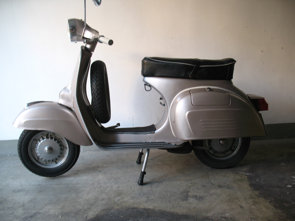

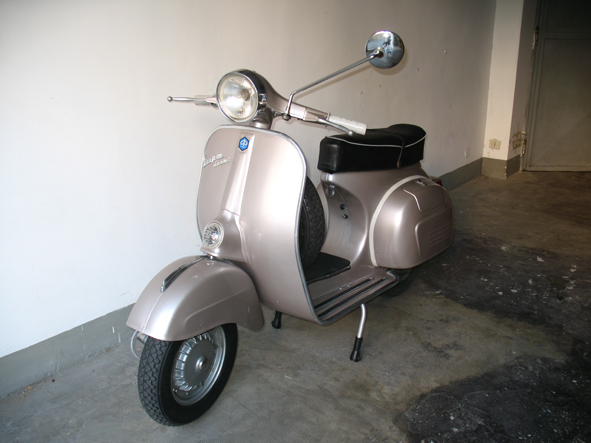

Inserito il - 06/07/2013 : 14:17:18  Mostra Profilo Invia a maxmiglio un Messaggio Privato
La tentazione è forte, comunque ecco le uniche due foto che sono riuscito a scattare quando sono andato a vederla.
Che ne pensate?

Straquoto djgonz, sbaglio o c'è un'imperfezione che si nota nella prima foto sul tunnel all'altezza dell'attaccatura con la parte posteriore prima della curva? Comunque io la prenderei è una bella vespa!
