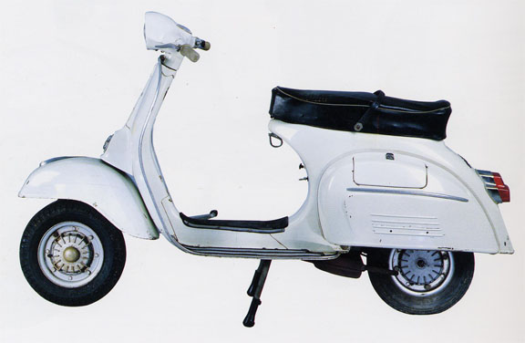

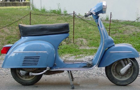

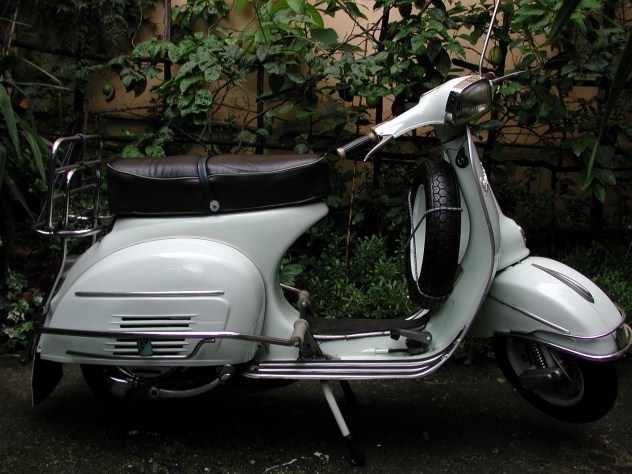

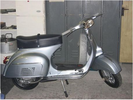

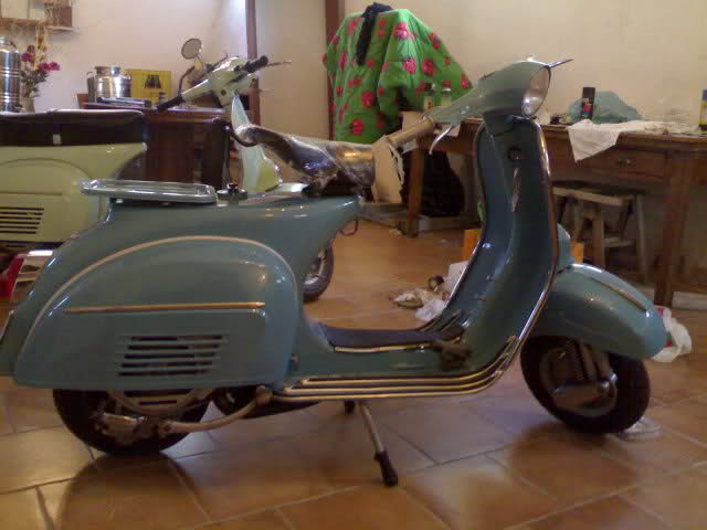

Ragazzi, mi rivolgo a voi perchè non sono sicuro di una cosa: ma le sacche laterali della vespa Super sono uguali identiche a quelle montate su Sprint, Gt e GTR? oppure differiscono fra i vari modelli?
29,6 KB
SPRINT
32,5 KB
53,2 KB
SUPER
88,49 KB
GT
73,68 KB
GTR
a me sembrano identiche...
Ditemi voi!!! perchè sarei in procinto di acquistare un telaio Super ma appunto è senza sacche.
Grazie a tutti per le risposte

invece no,anche se appartentemente uguali,quelle della super sono leggermente più piccole di dimensione,sono uguali per sv,gtr e sprint, (gl non ne sono sicuro)

no, quelle del gl sono particolari, hanno un incavo che ospita il fregio di alluminio... quelle del gtr prima serie, fino al 74, sono uguali a quelle dello sprint e del gt... hanno infatti i fori per i fregi... la sprint veloce invce fin dal 69 monta le sacche senza fregi, quindi senza fori... dal 74 le sacche gtr e sprint veloce si uniformano...

fiancata SX: a bagagliaio fissa identica alla GT, alla SS ed alla Sprint, ovvero con sportello baule maggiore rispetto a quello GTR SV TS,
fiancata Dx: lato motore seppur identica differisce per il numero di feritoie sulla presa aria che è di cinque fessure anzichè 6...
Guarnizione di tipo largo quindi non come VNB6

Comunque la Super non adotta lo stesso cofano sinistro di Sprint e GT! Ne ha piuttosto uno specifico, di dimensioni un poco più compatte. Non dimentichiamo che la Super ha rimpiazzato la serie VNB, conservando le ruote da 8". Da qui l'esigenza di mantenere una certa armonia estetica pur con le ruote di piccolo diametro; cosa non facile, volendo uniformare l'estetica alla nuova gamma, più squadrata della precedente. La GL in questo fu l'anello di congiunzione: più squadrata rispetto alla GS e alle VNB/VBB, ma pur sempre addolcita rispetto alla Sprint ed alla 180 SS.
Quindi, dovendosi misurare con le ruote da 8", i disegnatori Piaggio hanno messo a punto dei cofani più compatti ed un parafango più snello. Tutti lamierati specifici per la Super, sebbene poi il telaio fosse comune alla Sprint (e, scudo a parte, era a ben vedere la stessa base comune alle VNB/VBB).
I cofani Super erano più corti (intesi come sviluppo rispetto alla scocca) e leggermente più bassi, se confrontati a quelli di Sprint e GT.
Da catalogo ricambi dell'epoca:
- sacca sinistra completa per VNC e VBC (Super): cod. 91888 (include sportello e relativa coppiglia);
- sacca sinistra completa per VLB1 sino al numero 25400 (prime Sprint): cod. 91820 (include, oltre a sportello e coppiglia, anche il complesso della levetta, poichè solo successivamente viene adottata la serratura monoblocco tipo Primavera e Super);
- sacca sinistra completa per VLB1 dal n. 25401 (Sprint) e per VNL2 (GT): cod. 91836 (include sportello e coppiglia);
- cofano motore per VBC e VNC (Super): cod. 100097 (con gancio e tubetto in gomma);
- cofano motore per VLB1 (Sprint) E VNL2 (GT): cod. 100824 (con gancio e tubetto in gomma).
Anche gli sportelli della sacca differiscono: Sprint (tranne le prime), GT; SV e GTR montano il particolare cod. 100208, mentre le Super hanno ricambio codificato 100837.
I codici parlano chiaro, ma basta soffermarsi sull'aspetto estetico dei cofani.
Poeta giustamente evidenziava il numero di feritoie del cofano destro come elemento utile per distinguere quello della Super da quello delle Sprint-GT: cinque per la prima, sei per le seconde.
Per la sacca sinistra la cosa è più complicata. Sia le Super, sia le Sprint-GT hanno la fiancata percorsa da quattro nervature. Il metodo più rapido, misure alla mano, consiste nel valutare la distanza della nervatura più in basso dal bordo inferiore della sacca. Sulle Super questa misura è minore rispetto alle altre. Perٍ non so dare misure precise.
I cofani delle Super, certo, non sono di facilissima reperibilità e bisogna dare per scontato che il più delle volte la sacca sinistra sia reduce dall'accanimento della corrosione, per via dei soliti ristagni d'acqua sul fondo. Se non si è troppo pazienti e si vuole una soluzione rapida, si puٍ acquistare il cofano sinistro delle Bajaj Chetak, che esce proprio dagli stampi delle Super. Avendo perٍ l'accortezza di rimuovere i fori per il montaggio del poggiapiedi laterale (sono 4, praticati di serie in fabbrica), cosى come si deve dissaldare il rinforzo angolare puntato all'interno.
Per il resto i cofani sono fedeli e, se il ricambio è originale Bajaj, le nervature sono nitide come sull'originale dell'epoca.
Notare che tutti i venditori propinano i cofani Bajaj come ricambi per Sprint e derivate. Niente di più falso, e le ragioni stanno nelle differenze già evidenziate.
Ricapitolando, dunque:
- la Super ha cofani specifici, e sono sensibilmente più piccoli rispetto a quelli di Sprint e derivate;
- Sprint e GT hanno gli stessi cofani, i quali presentano anche i fori per l'installazione dei fregi;
- Sprint Veloce e GTR hanno gli stessi cofani delle progenitrici Sprint e GT, tuttavia i fregi permangono sulla GTR per qualche anno, mentre sulla Sprint Veloce sono sempre stati assenti.
