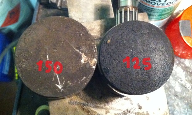

............. se il motore fosse un 150 ... controlla il diametro del pistone, secondo me avrai una bella/brutta sorpresa...
Per il motore no problem in basso ti metto le foto del pistone 125 accanto al 150 e si vede ad occhio, la testa poi ha lo stemma quadrato.

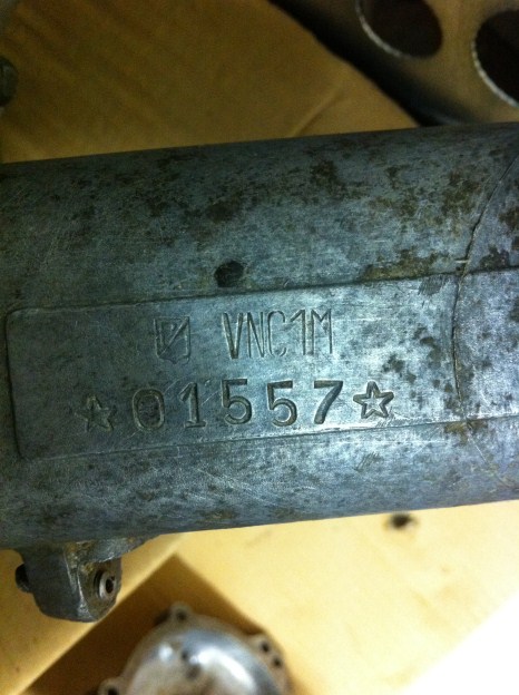

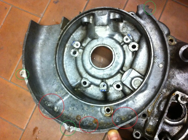

Grazie Paolo...a dire il vero li ho altri due carter gemelli VNC1
77,99 KB
ma sono mal ridotti...ti metto le foto per capire che forze è meglio affrontare la tua terza ipotesi sopracitata.
90,44 KB

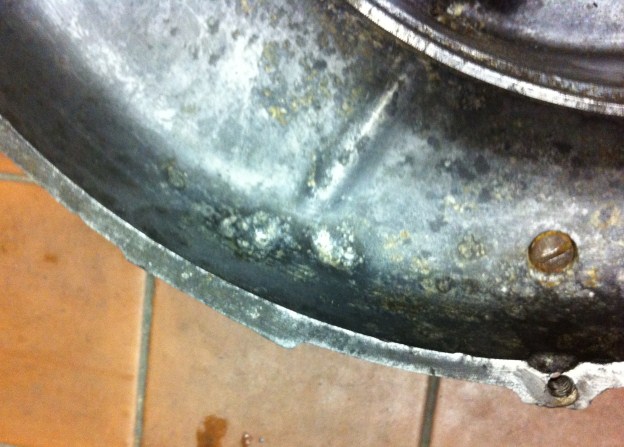

a parte le varia grattate di cadute ho evidenziato in verde gl'occhielli o che mancano oppure con le viti spezzate all'interno e riforati amembro di cane non sٍ da quale bbestia.....
cosa ancora più grave sono quei difetti cerchiati in rosso ti metto una foto più da vicino
72,57 KB
lo spessore del carter è magiato quasi per metà in quei punti e presenta una patina bianca.......mi ricordo che una volta mi parlasti della "malattia dell'alluminio" ossia una ossidazione tipo la ruggine per il ferro e quindi non vorrei ripristinare questi carter se poi dopo qualche anno mi si bucassero.....
Che ne dici?

Quanto ai carter possibili sostituti... Non mi sembrano cosى malmessi. Gli occhielli del copriventola si saldano e si riforano, ne ho visti parecchi di carter riparati in quel modo.
Per i difetti, invece, dalla foto non si capisce bene. Comunque più che di "malattia dell'alluminio" parlerei di ossido, che è un conseguenza normale di determinate condizioni di conservazione, tuttavia con una bella pulita il problema è risolto ed è ben difficile trovare carter davvero compromessi dall'ossido.
Per me questi carter sono recuperabilissimi, con poco sbattimento. Se lo desideri, ovviamente.

Grazie Marben ...vedrٍ il da farsi...comunque devo spezzare una lancia a favore di vespatecnica......
Lo sai che il carter malmesso VNC1M di vespa 125 Super del 1965 che logo ha sotto il preselettore cambio ?????
Nessuno .........perhcè ha la scritta PIAGGIO ....curioso vero?

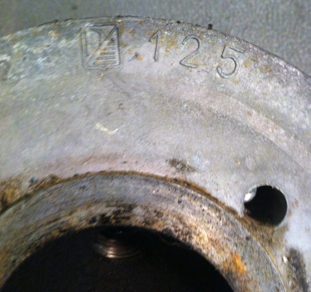

oggi pomerigiio posto le foto del carter lato volano completo con la scritta piaggio per esteso...ho pensato anche che forse il carter lato frizione fosse di vnc e quello anteriore di altra vespa...ma i carter sono gemelli...comunque aspettate le foto
