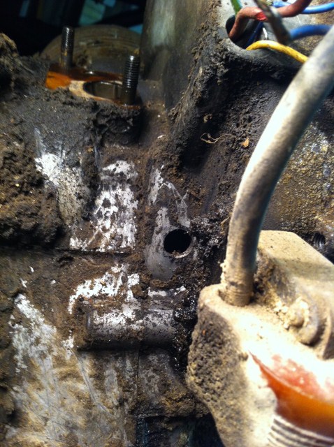

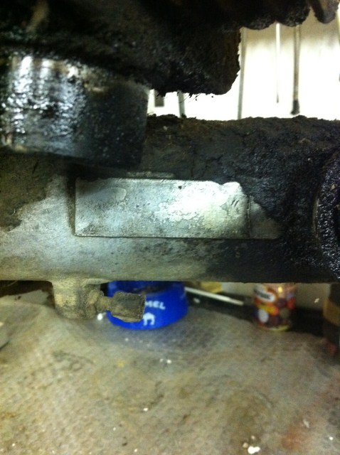

Grazie ragazzi per la specifica sulle marmitte ma quì abbiamo due problemi....uno gravissimo e uno meno grave
Ecco il primo
74,85 KB
spazio riservato alla punzonatura motore "in bianco"....può essere che magari dopo l'alluvione abbiano cambiato motore con uno nuovo non punzonato?
Secondo problema :
110,42 KB
Buco strano che collega l'esterno con il vano statore...ho controllato altri carter per sicurezza che ovviamente non hanno quel buco......ma questa si risolve con una saldatura....
Il problema più grande è la punzonatura......che mi consigliate di fare?...ripunzonare?...trovare altri carter?....lasciarlo così?

probabile che i carter siano anche x altri modelli visto che sono stati sostituiti.ma come hai fatto a nn guardare la punzonatura prima?

ripunzonare con che logica come fai a risalire al numero di motore?

Io non ho mica detto che non lo sapevo, ho detto solo che ho un problema e chiedo un consiglio per risolverlo....non chiedo altri interrogativi

Ora i CARTER della VNC di Sgaruffo....
sono carter base anni 60 modelli VNB3-4-5-6, adattabili alla Super, di certo sostituiti in ragione di qualche danno a mio dire dato che è quantomeno improbabile che quella vespa sia uscita di fabbrica senza punzonatura...
hai due opzioni: la prima è una innocente ribattitura della sigla, il numero lo riceverai dalla Piaggio facendo una richiesta di CERTIFICATO DI ORIGINE, ti dirà in base alla targa (se originale) e numero telaio dove e quando fu venduta la tua vespa ma sopratutto il numero motore corrispondente al telaio...
il problema semmai sarà solo per il logo, difficile da trovare e riproporre se assente.
la seconda opzione sono una coppia di carter VNC1M, te ne freghi del numero e punti alla sola sigla motore, d'altronde per la certificazione è richiesta corrispondenza della sola sigla dalla FMI, cioè purchè sia di Super sigla esatta poco importa il seriale...
Vedi tu, certo dove li trovi i carter VNC1????

Inserito il - 11/02/2012 : 15:28:44  Mostra Profilo  Visita l'Homepage di poeta  Clicca per vedere l'indirizzo MSN di poeta Invia a poeta un Messaggio Privato
C' è una terza opzione in vero:
carter VNC1 sostituiti con coppia a sigla originale e ripunzonatura del seriale dopo aver richiesto il certificato di origine....
sarebbe il miglior lavoro, ma tra carter, certificato e ripunzonatura... tolto lo smontaggio la pulizia dei carter e varii sbattimenti, mi sà che partono i soldini... ahimè, ragionando il tutto avrebbe certo un costo somma di tanti piccoli costi!
