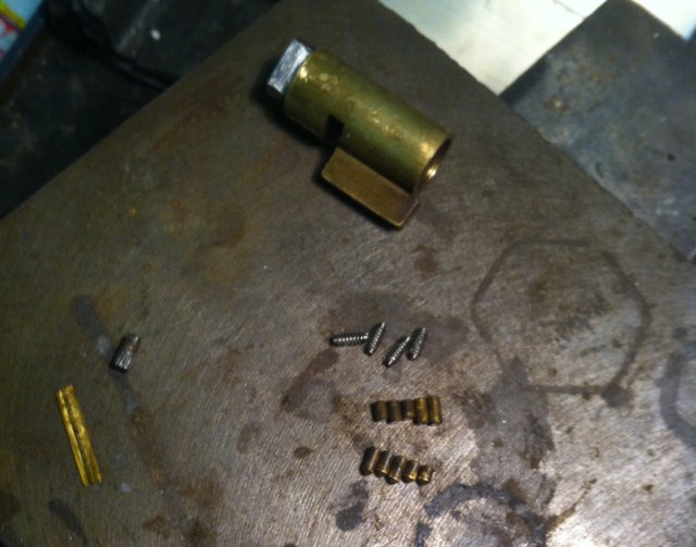

Intanto studiando per bene il post di Visionario ho provato a scassinare il cilindretto bloccasterzo senza trapanare...visto che il buon uomo che me l'ha venduta ci aveva infilato una chiave dicendo che era la sua ma io l'avevo visto lontano 1 km che non era originale...però mi sono detto forse hanno rifatto la chiave e stupidamente non l'ho provata.......risultato che non gira nè sul bloccasterzo tantomeno sul bauletto
Così ecco il risultato del corso lockpiking (se così si scrive )
60,32 KB

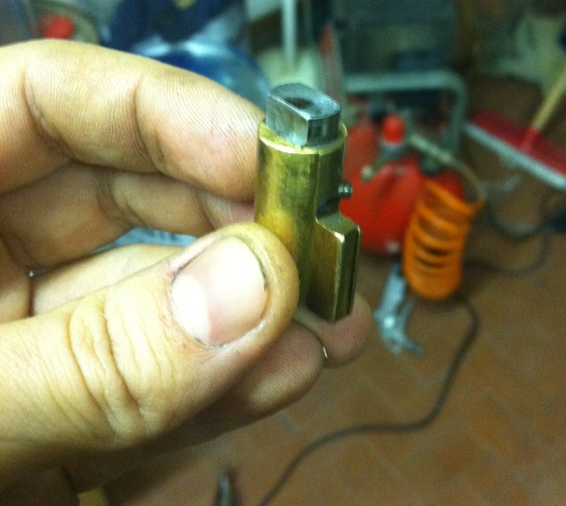

poi ricordandomi di avere un vecchio schifosissimo zadi da qualche parte ma anche un bellissimo blocchetto neiman completo anche della serratura per il bauletto ma con chiave rifatta.....
mi sono detto.... visto che il blocchetto del bauletto ch adesso è montato pur essendo neiman è tutto scrostato...perchè non provo ad adattarci blocchetto sterzo e bauletto neiman che avevo in garage ancora buoni?
quindi sacrificando lo zadi ho provato a modificarlo da lungo a corto
67,66 KB
direi con un buon risultato grazie al dremel

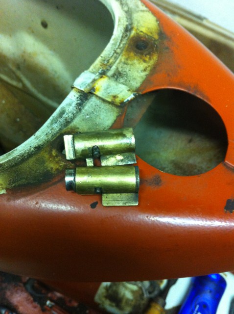

Visto che sulla Sprint V ho due chiavi originali neiman e visto che ho un altro blocco di serrature neiman usate (ma meglio di quelle che cisono adesso sulla super) perchè non modificare il tamburo delle serrature del bloccasterzo e del bauletto così che le possa aprire con la bella chiave neiman?

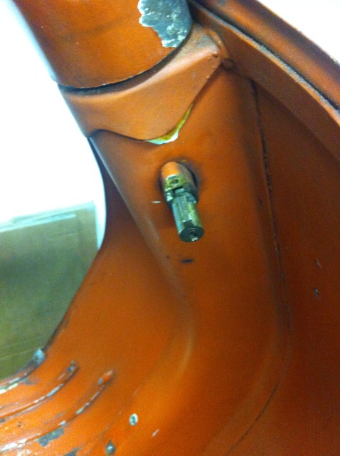

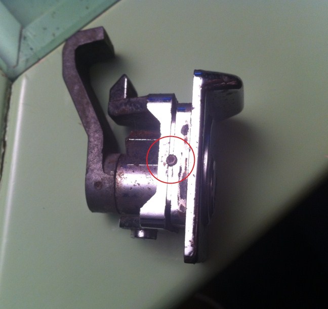

Fin quì tutto fattibile visto che la serratura del bloccasterzo per me non ha più segreti, ma su quella del bauletto come si fà ad estrarre il cilindretto dal corpo cromato?
forse è questa spinetta cerchiata in rosso?
55,09 KB
Altra domanda...dove posso trovare la molla che stà nel bloccasterzo?
quando lìho estratto dal telaio non c'era.....e sapete unl'atra cosa....quando ho tolto quello del 50ino prima serie...mai tolto per giunta anche lì la molla non c'era...a questo punto mi sorge un dubbio ......non è che sulle vespe che montano il blocchetto corto la molla non c'è?....booooo

Infatti, coi blocchetti corti niente molla. Se ci fai caso, sugli originali senza dentello d'acciaio non c'è nemmeno una battuta per la molla.

aaaaa....allora è giusto così....quando togli il bloccasterzo il cilindretto lo devi tirare indietro a mano allora.....porcabbestia
Grazie Marben

bel lavoro.penso che prima devi togliere la spina del gancio il cilindretto e ancorato li,su quel tipo di seratura nn ci sono le lamelle ma i pistoncini come nel blocchetto dello sterzo

Bel lavoro Sgaruffo, ti ho risposto dall'altra parte sulle spinette...

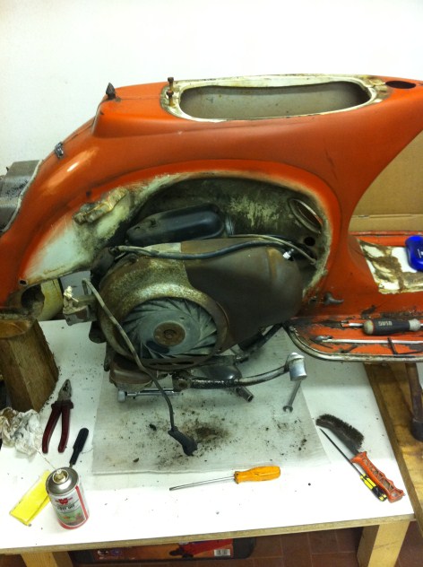

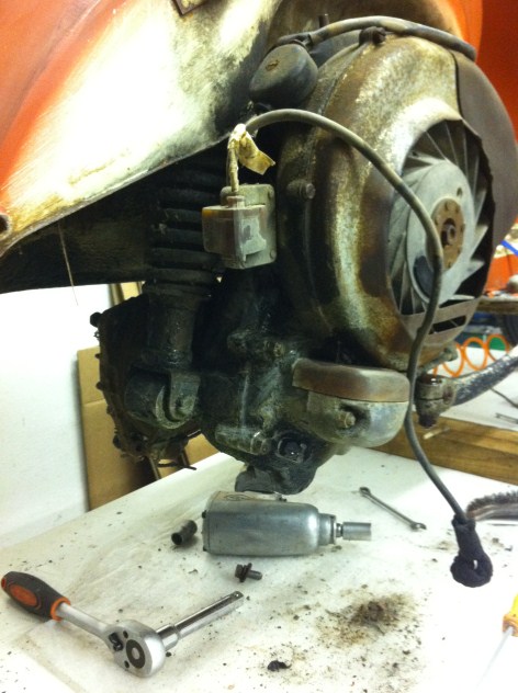

allora andiamo avanti e procediamo con lo smontaggio del GT
71,21 KB
75,78 KB
85,98 KB

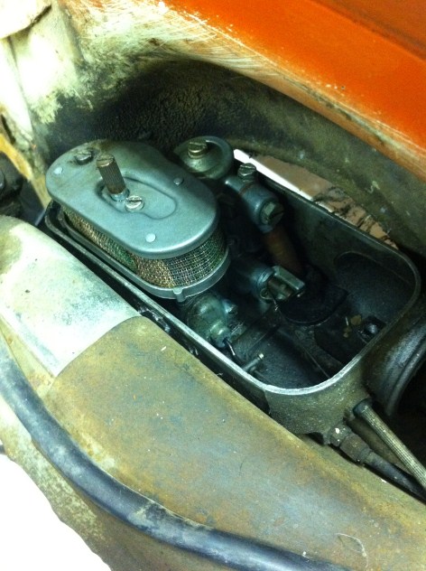

Piccola sorpresina il carburatore non è il suo infatti è un 20-15D penso per Super 150 quello giusto è il 20-15D vero?
55,15 KB

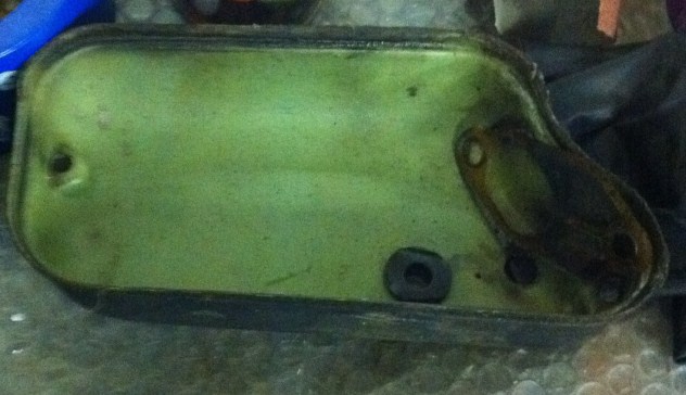

Mi pare che neanche il coperchio scatola carburatore sia il suo...questo ha l'interno verdino come le vnb o sbaglio?

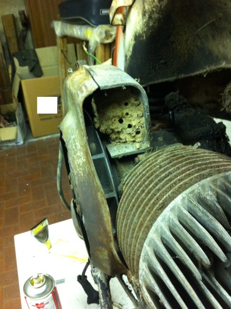

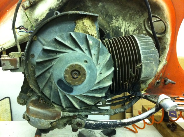

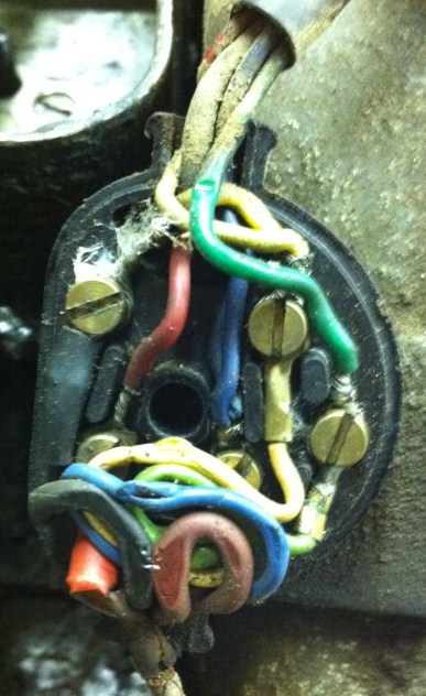

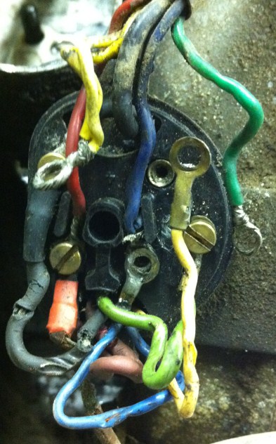

di questa che ne dite?...i filiche vengono dallo statore hanno tutti l'occhiello in ottone, mentre quelli che vengono dall'impianto elettrico hanno solo la treccia di rame arrotolata a mo' di occhiello.....che dite sono giuste in quel modo oppure devo mettere l'occhiello anche ai fili dell'imp. elettrico principale? (ho da parte un motore VNBC1 e anche questo non ha gl'occhielli sui cavi imp elettrico)

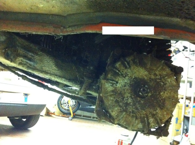

76,07 KB
86,65 KB
80,81 KB

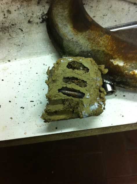

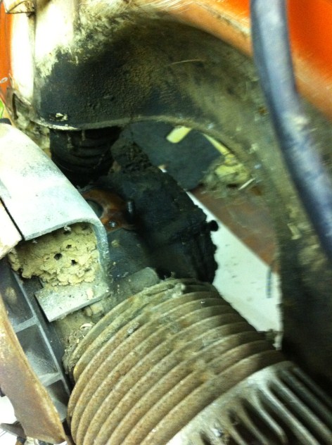

Chissà come si raffreddava il Gt con tutto quel fango secondo me rimasto lì dopo l'alluvione del novembre 66?
e poi quei fori sul fango?...mi insospettiscono....cova di animale alieno?
101,89 KB
provo a staccare quel blocco di fango rimasto lì da troppo tempo e.....
63,79 KB
oddio
che diavolo sono quelli?......lo dicevo io che c'erano presenze aliene....i fori che si vedevano difronte erano i buchi dove erano riusciti ad uscire mentre questi poveracci sono pippati dentro il fango che si è seccato......secondo voi cosa sono?
A parte le presenze aliene ditemi cosa ne pensate sulle domande che vi ho proposto e ancora un grazie di cuore a tutti !!!!!!!!!
uhm, mi sa che qua hai sbagliato a digitare qualcosa... il carburatore giusto per la 125 comunque è il 20/15D, quello per la 150 è il 20/17 (non ricordo se C o D)
in teoria dal 1964 dovrebbe essere tutto nero non raggrinzante... la punzonatura dovrebbe essere IGM 3884 S...
