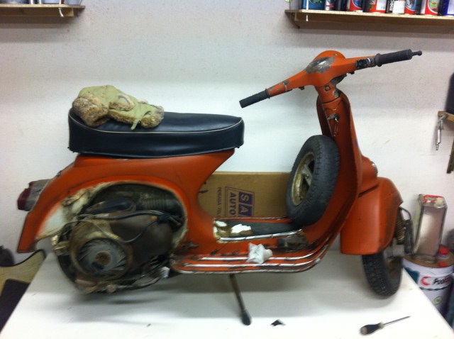

ed ora per voi golosi un po' di foto!!!!!!!!
62,98 KB
80,35 KB
53,39 KB
76,67 KB
81,9 KB

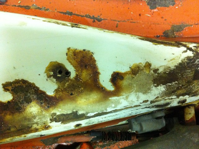

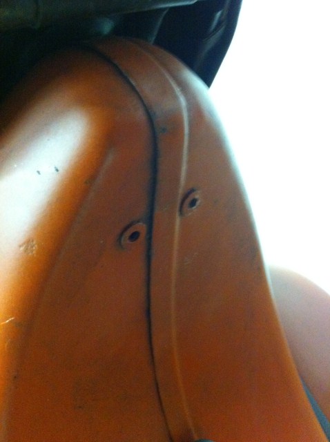

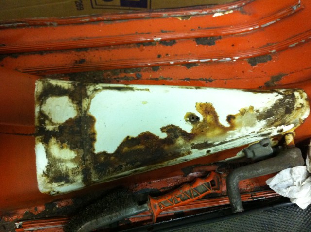

il tunnel non è messo benissimo, però già da quì abbiamo una conferma che il colore della super non era solo il 301 ma anche il bianco come dice il buon Poeta

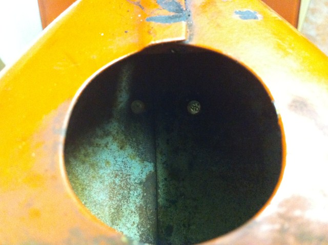

buchi sopra il tunnel che non si capisce a cosa servano...forse a far defluire l'acqua dell'alluvione
46,84 KB

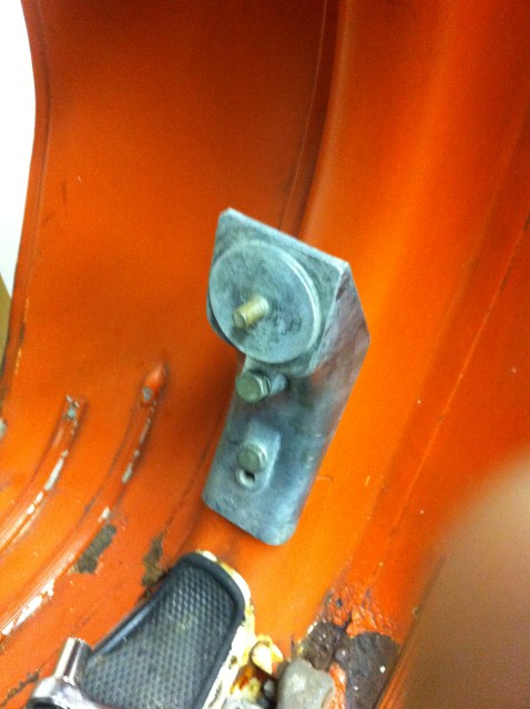

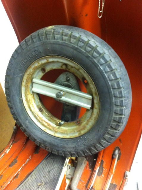

Porta ruota di scorta iperartigianale...che schifezza.....
78,91 KB
75,4 KB
66,37 KB
è stato modificato anche nell'attacco...di quale vespa o mezzo sarà stato?

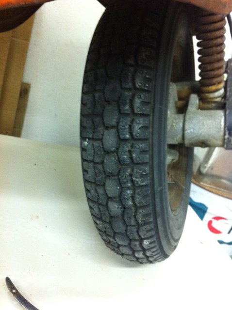

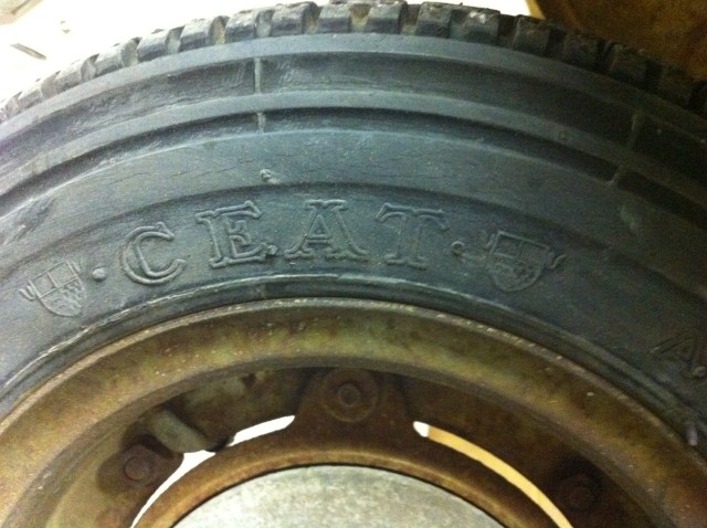

2 belle gommine CEAT vintage belle nuove (si fà per dire sia all'anteriore che al post)

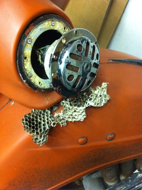

Clacson smontato...sembra il suo....e sotto la guarnizione originale si vede ancora bianco e non verde 301

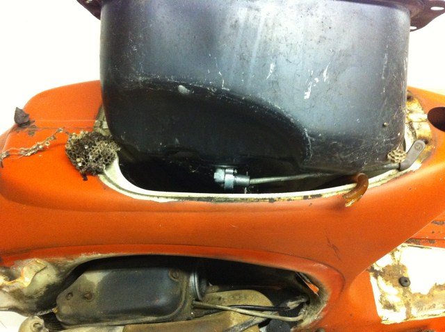

il serbatoio purtroppo è di px, sull'altro lato ancora c'è l'etichetta piaggio attaccata

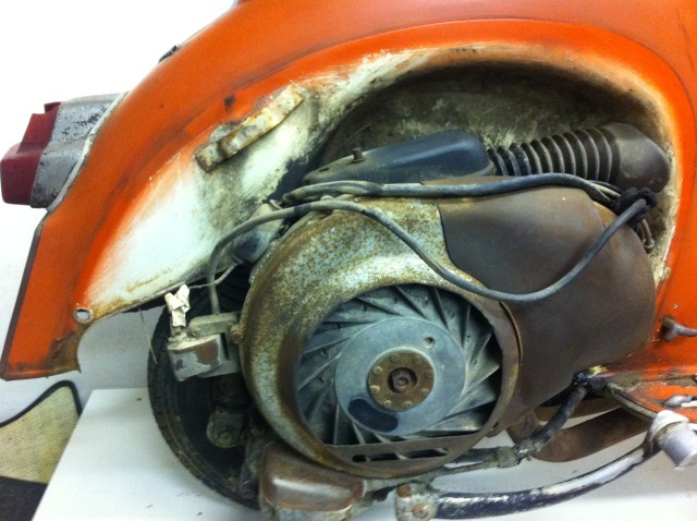

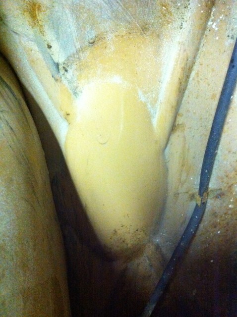

Ora vediamo il fondo tipico nocciola
78,3 KB
59,12 KB

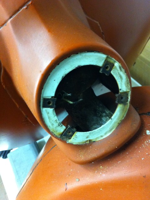

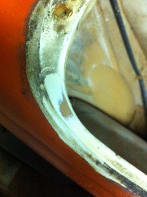

Ho dato una carteggiatina al bianco proprio per vedere se fosse stata verniciata sopra il verde...e invece niente è proprio bianca come poi si presenta su vespatecnica (però dicono che l'unico colore era il 301)

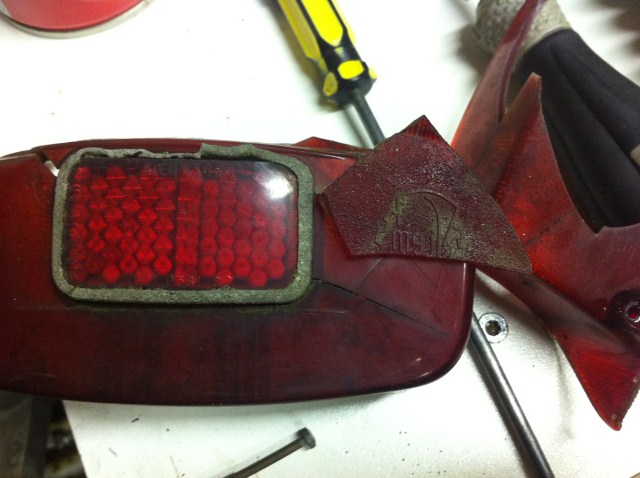

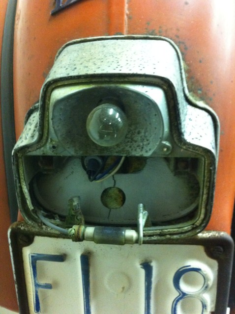

Altra nota dolente il fanale post originale siem ma demolito... o...ragazzi non sono stato io è purtroppo era già così
anche il catadiottro è sbudellato...maledetti !!!!!!
solo la base in zama è integra....che poi và anche ricromata perchè bruttina
61,42 KB
73,35 KB
in questa ultima foto si può notare la guarnizione originalissima sotto la base che è intera e non perimetrale.
La targa sembra di cartapesta...sembra quasi che l'abbiano tenuta a bagno per settimane.....chissà perchè

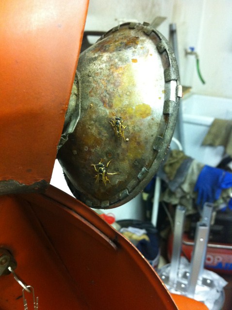

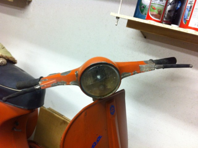

Faro ant originalissimo con vespe incluse e due 3 favi all'interno.
Fino a quà ho tolto circa 10 favi di vespe....come si vede neele foto sopra.....gli piaceva proprio questa "vespa"

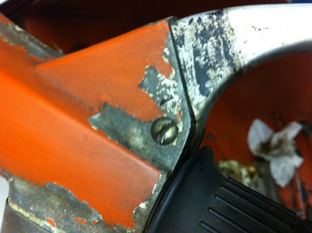

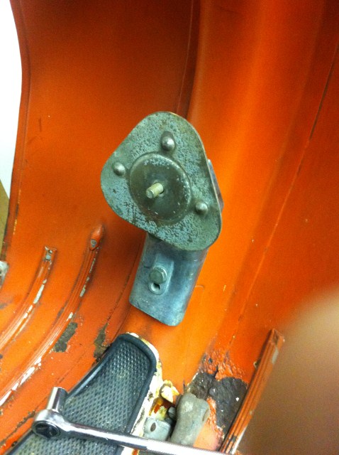

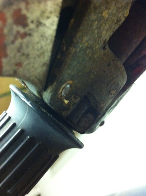

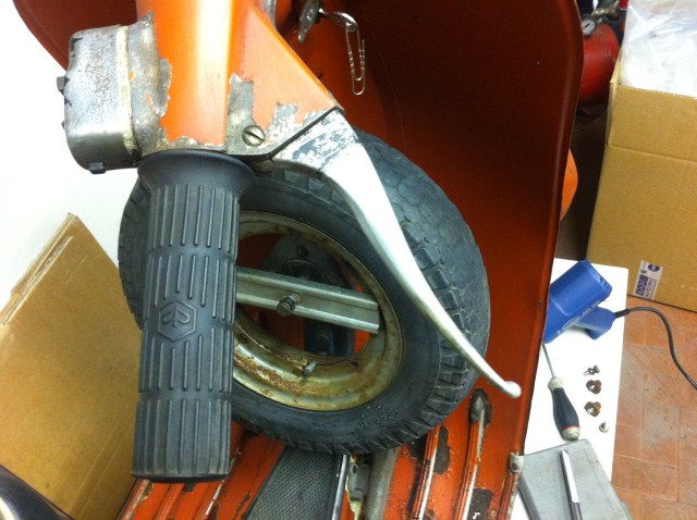

Visto che la viteria è tutta abbastanza inchioda sono rimasto bloccato nello smontaggio delle leve freno e frizione causa....
51,21 KB
e la vite a taglio sopra è inchiodatissima sembra saldata
63,2 KB
Cosa consigliate di fare?...

macchè bianco e bianco!!!
il colore giusto per la super 125 è il pia 303 e non 301... sono entrambi verdi tenui ma il 303 della super lo è talmente tanto da sembrare bianco...
però è VERDE!

Le vespette si sentivano a casa......
Inserito il - 06/02/2012 : 09:07:24  Mostra Profilo Invia a XXX VESPA XXX un Messaggio Privato
bellissime le vespette!

Per me quello è il verde 303, come dice Wyatt, particolare sotto a clacson mi sembra si intuisca la pur minima componente verde.
Comunque è bellissima... complimenti!!

Rgazzi non diciamo c@@@@te che verde si vede?
La foto son venute maluccio con l'Iphone.....oggi le faccio con la digitale poi vediamo se ancora ci vedete il verdino

Non voglio dire c...orbellerie, semplicemente dalla foto io vedo un colore bianco tendente al verde, pur con la mediazione infelice di una fotocamera e di un monitor.
Il biancospino ha semmai un punto di giallo, ma minimo.
Le Super conservate che ho visto erano sempre praticamente bianche, ma nelle parti in ombra si capiva che qualcosa non quadrasse.
Poi... per carità, il biancospino era in uso sulla prima produzione 180SS e si sa che in Piaggio coi colori...
Però vista la differenza minima, io sarei assai prudente in questa valutazione.

Il suo colore giusto dovrebbe essere il verde chiaro 301...un verde tendente al bianco per intenderci!!! Su vespatecnica è indicato il verde chiaro 303, vistosamente più scuro e più bello del 301. Per la mia Super ho seguito vespatecnica e ti posso dire che il 303 è stupendo!!!

Infatti questa discussione sul colore super era già stata fatta e in effetti mi ricordo che vespatecni riportarre il 303 invece del 301 più vicino al colore veritiero....però vi consiglio di vedere la vespa rappresentata su vespatecnica...cavolo di verde non c'è proprio nulla

Da quel che ricordo io il 301 è il verde delle 50 "corte", più carico, più verde.
E già quello sui conservati si trova sempre sensibilmente sbiadito.
Più chiaro è il 303, usato sulle 50 allungate e sulla 125 Super. Mai visto un conservato di questa tinta? Di primo acchito lo si prende sempre per il bianco, specie sotto alla luce solare. Ma il 303 è di tono un poco più freddo rispetto al biancospino, che pure è abbastanza freddo ma non è certo un bianco ghiaccio.
Il 303 lo si riconosce con scarsa illuminazione, risalta nelle parti in ombra e difficilmente lo si riconosce da piccole porzioni scoperte. Perchè solo le zone in ombra tradiscono quella minima componente verdina.
