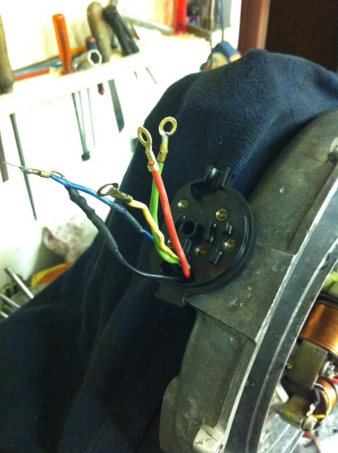

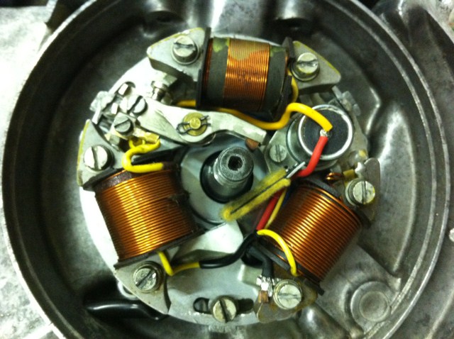

Bene allora sostituito il condensatore come consiglia Marben....montiamolo
87,73 KB
montiamo anche la scatola bt
70,97 KB
Ora è ok?......speriamo !!

Per l'anticipo puoi verificare la fase di apertura dei contatti con una lampadina ed una batteria (oppure con un tester), unitamente ad un goniometro. Vedi qui per un metodo semplice: http://lnx.et3.it/Forum/topic/9035-guida-regolazione-anticipo/
Considera che per la Super era prescritto un anticipo dell'accensione pari a 22° prima del p.m.s.
Per la regolazione delle puntine, considerando che hai montato la versione senza eccentrico, devi fare leva fra la testa della vite di bloccaggio (ovviamente dopo averla allentata) ed una delle due linguette poste lì vicino.

Per l'anticipo asola in alto a destra vicino alle puntine, posiziona la testa della vite esattamente al centro sarai sui 20° gradi circa, accendila così e prova... 22 o 20 è lo stesso...

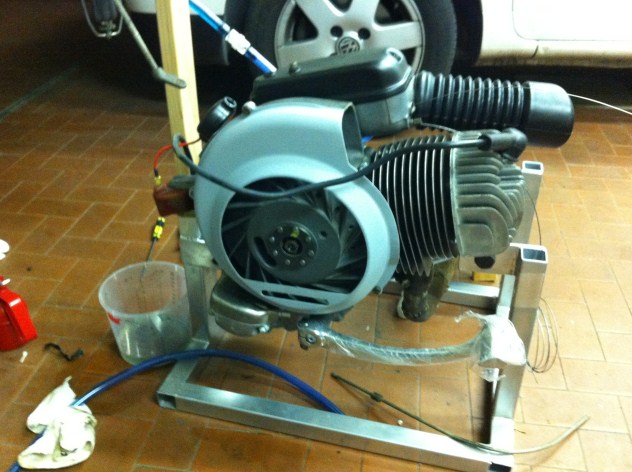

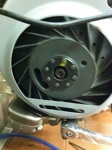

Inserito il - 08/06/2012 : 23:36:04  Mostra Profilo Invia a sgaruffo un Messaggio Privato
GT pronto per il collaudo
78,18 KB
69,07 KB
(il dado del volano và stretto di più)?
Ma aimè non ne vuol sapere di partire
mi viene da piangere....mi butterei al Tevere
Non mi pare una sciocchezza visto che la candela non fà la scintilla, il poverino borbotta, freme di partire meccanicamente , ma nella parte elettrica c'è qualcosa che non và.....lo sò che non è il mio forte l'impianto elettrico soprattutto quel maledetto statore.
Ma prima che lo smontassi funzionava e come se funzionava,
Secondo voi cosa può essere? cosa devo controllare?
Heeeeeelp !!!!!!!!

Se hai cambiato anche le puntine verifica di averle regolate bene, credo debbano stare aperte 0,4 se non sbaglio, quando la feritoia del volano ti permette di vederle ci infili dentro lo spessimetro...agendo sulla vite dell'ogiva (se la hanno) si regola l'apertura...
..almeno, io avevo fatto così e mi era venuto. Per quelle senza l'ogiva non mi ricordo come si regolano con precisione, avevo bestemmiato una giornata e poi ce l'avevo fatta, pero' credo di culo e disperazione, piu' che di tecnica. Magari qualche saggio lo sa spiegare...
