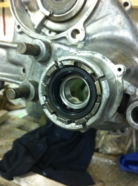

Quel paraolio lo hanno cani e porci, sul cuscinetto a rulli non mi pronuncio per evitare di dire cagate!
Inserito il - 20/05/2012 : 22:15:40  Mostra Profilo  Visita l'Homepage di poeta  Clicca per vedere l'indirizzo MSN di poeta Invia a poeta un Messaggio Privato
quel cuscinetto a rulli sempre da CIF... ma il suo và bene, la gabbia serve solo a tener fermi i rulli che sono di uno spartano incredibile, funzionerà...
le ghiere montano entrambe, solo che una èviziata per un altra filettatura, rimontaci la sua ed amen.. il paraolio se devi ordinare qualcosa.... i soliti rivenditori lo hanno, oppure sempre CIF.

La gabbia anche se leggermente deformata va bene... L'importante è che non tocchi l'albero del cambio, ma è improbabile.
Evita tutte le riproduzioni attuali, sono pessime.
Piuttosto ordina i rulli nuovi, come faccio io. Costano circa 1€ a rullo.
Per la ghiera, sei sicuro che l'altra stava su carter Super? Le Super hanno una ghiera diversa, cambiando anche il paraolio; sulle Super monta la ghiera cod. 2/110415, sulle altre largeframe sue contemporanee è previsto il ricambio cod. 2/46688.

Mi viene in mente che il carter vnc1m primissimi nueri che ho io con scritta anteriore piaggio per esteso sia molto più simile ad un vnb6 che ad un vnc.....cavolo ma il paraolio sarà lo stesso?
Come faccio a vedere i codici sulla ghiera?
TRE travasi
Inserito il - 21/05/2012 : 22:23:25  Mostra Profilo  Visita l'Homepage di poeta  Clicca per vedere l'indirizzo MSN di poeta Invia a poeta un Messaggio Privato
la ghiera rimettici quella che c'era... andrà bene ed è certo la sua...

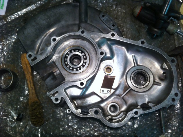

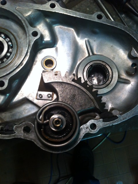

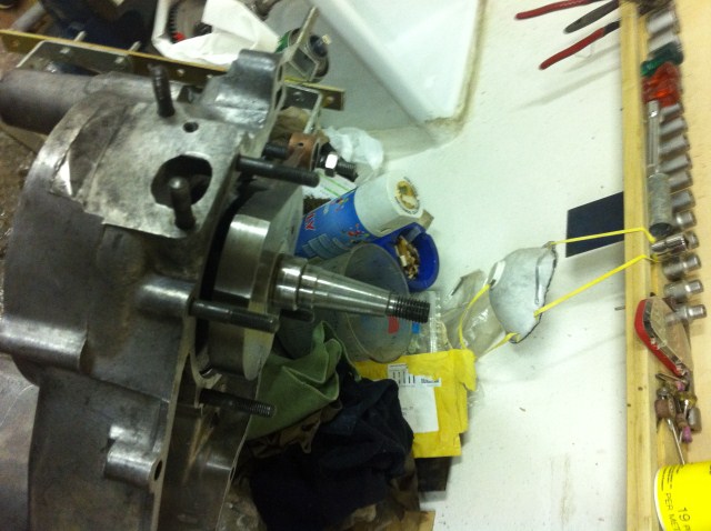

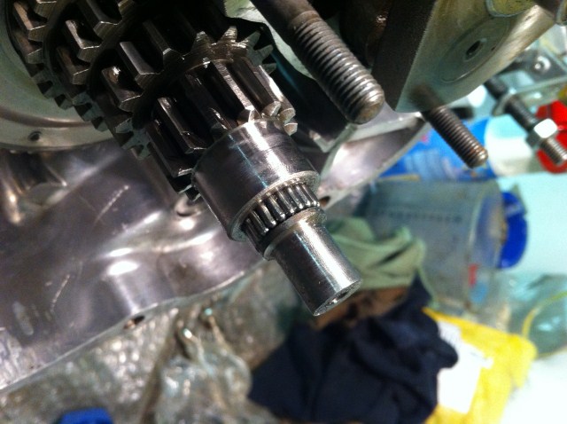

proseguiamo con l'istallazione cuscinetti dell'albero, cuscinetti albero secondario e kik starrt
92,48 KB
72,44 KB
corteco installato
72,67 KB
ora resta solo da mettere la molletta ritegno paraolio.....poi arriva il bello.....stay tuned

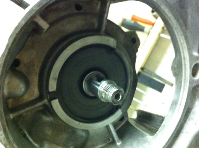

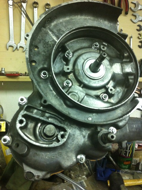

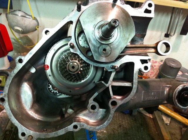

Si richiude !!!!!
72,46 KB
albero motore inserito
67,61 KB
Albero primario con i sui rullini ok
70,86 KB
60,8 KB
97,22 KB
secondario inserito
86,64 KB
Chiuso
73,92 KB
87,93 KB
L'albero gira bene quindi i paraoli sono andati al loro posto ..... a breve nuovi aggiornamenti dove avrò bisogno dei vostri consigli....
Grazie a tutti

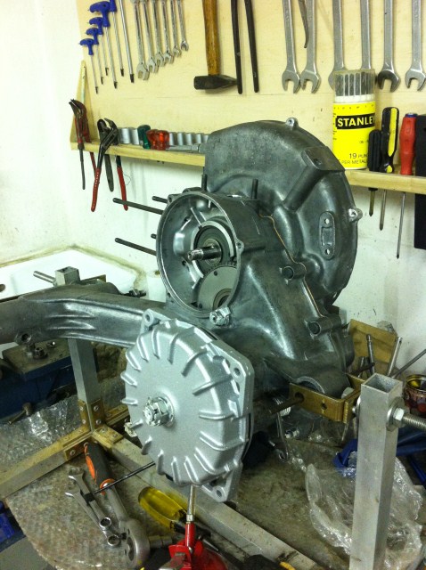

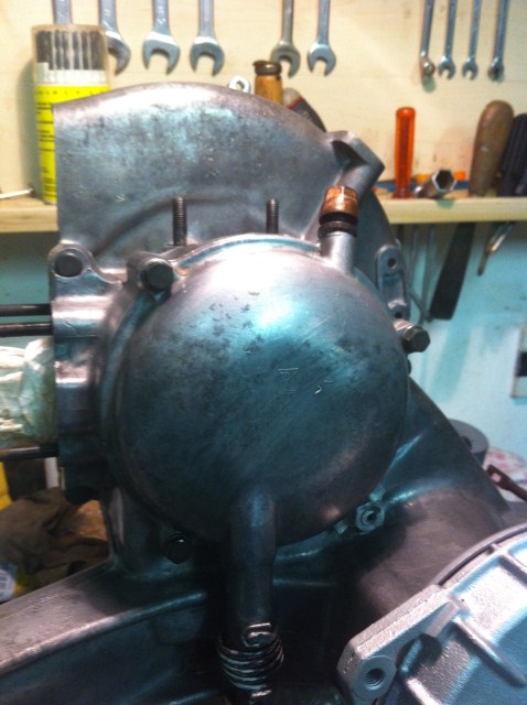

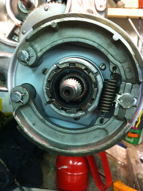

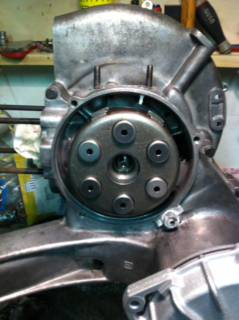

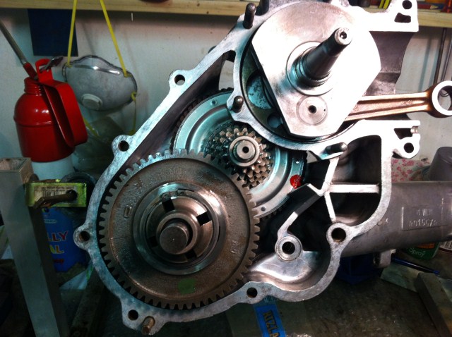

Và bè tanto l'escursione dell'albero mi pare in normale tolleranza quindi procediamo come "OGNI MALEDETTA DOMENICA"
88,12 KB
Ganasce Piaggio originali rigenerate e installate
96,59 KB
Tamburo montato
78,98 KB
Frizione revisionata con sostituzione dischi in sughero anello e boccola in ottone nuovi, forati i bicchierini che fà più figo e migliora la lubrificazione
67,74 KB
coperchio montato con sostituzione dell' OR dell'alberino.

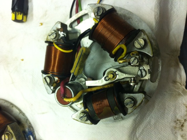

Adesso viene il bello oppure il brutto perchè con statori e impianto elettrico non ho un bel rapporto

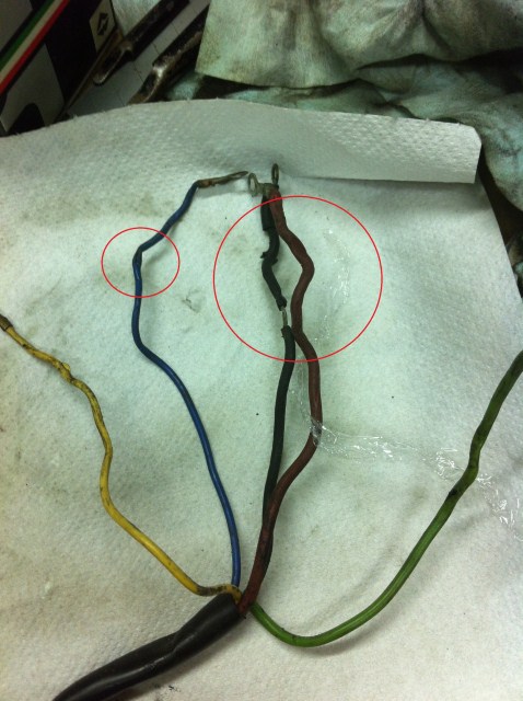

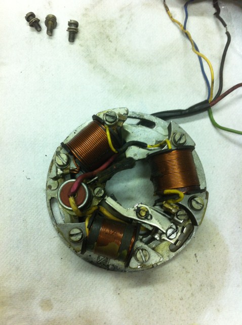

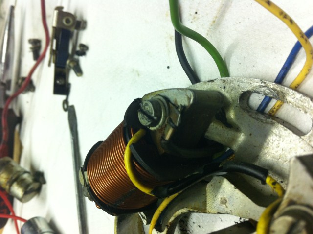

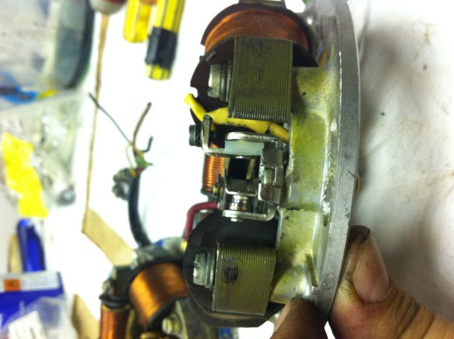

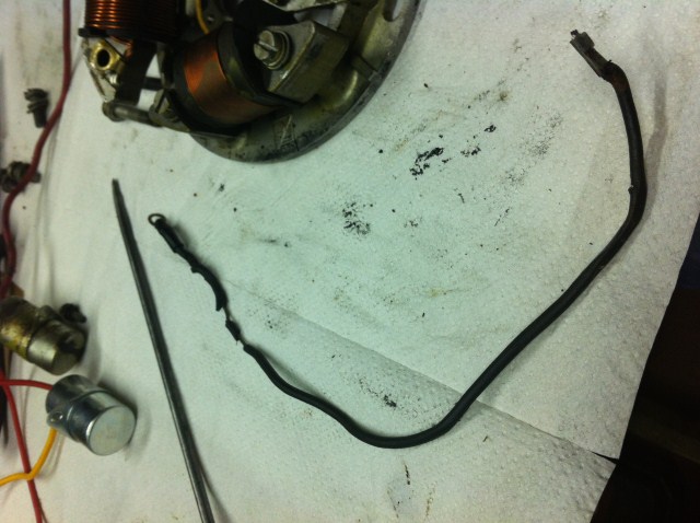

STATO DI FATTO
73,46 KB
Come potete vedere il filo nero è a brandelli, il rosso gli è parente, mentre quello blu ha un taglietto....verde e giallo sono in buono stato
79,59 KB
80,24 KB
71,68 KB

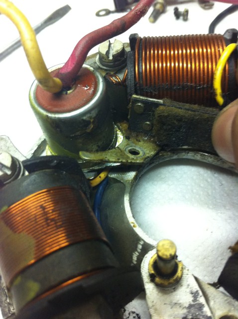

Premetto che lo statore prima dello smontaggio era funzionante, come mi consigliate di procedere?

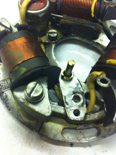

Le puntine sono tenute in sede dall'alberino ad incastro oppure quello a vite?
Scusate se sono ripetitvo con il restauro dello statore visto che è già comparso in altri 3d ma come vi dicevo in campo elettrico sono un po' duro
Attendo vostri consigli....grazie !!!!!!!

le puntine, svita la vite sui fili e quella sulla base, se si levano tirandole (normalmente), sono quelle senza vite a pressione, se non vengono sono quelle con il perno e si smontano levando quella piccola molla in cima la perno, si trovano in vendita entrambe i due modelli, nel dettgalio i modelli sono tre:
con perno a vite e grano di centraggio (hanno due fori sulla base e si presentano nella scatolina prive di perno)
con perno a vite prive di grano di centraggio (la base ha solo il foro della vite che le fissa sul piatto statore)
con perno a pressione prive di grano di centraggio (la base ha un solo foro e si presentano nella scatolina con il perno) mod successivi il 1968
tu dovresti avere quelle con perno fisso prive di grano di centraggio... per non sbagliare portati le tue dietro e confrontale, sopratutto la base.

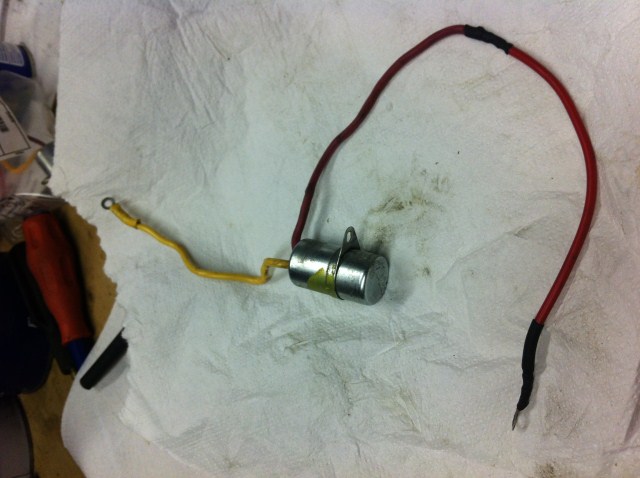

I fili screpolati, si risaldano, taglia i cavi spellati prima della spellatura, raschia con una forbicina il filo che ha una pelliccola isolante sopra per permettere allo stagno di stagnarli, stagnali con un saldatore, ora unisci uno spezzone di filo derlllo stesso colore, lo spelli lo stagni e li unisci in saldatura, ora isola infilando una cannuccia di guaina termorestringente, i capicorda ad anello vanno fissati con una buona pinza stringi capicorda...
il condensatore è Ok la leggera spellatura incide poco, eventualmente risaldare un fiklo nuovo, ma serve un saldatore coi maroni, oppure... spediscimelo, oppure un riparatore di stereo e tv GLI PORTI I CAVI COLORATI, i capicorda ad anello piccoli e la guaina termorestringente e ti fà le saldature, digli di farti cavi giuntato della stessa lunghezza di quelli attuali.
ma puoi fare tu, il condensatore nuovo costa poco ed ha i due fili gviallo rosso già installati è identico, ma i vecchi non sò perchè, vanno meglio, mi pare sano.

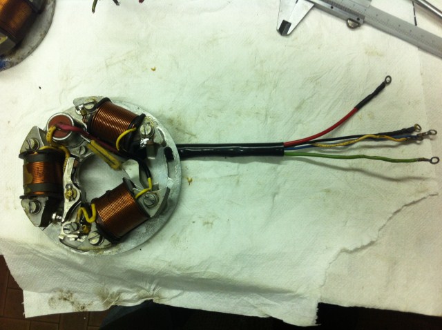

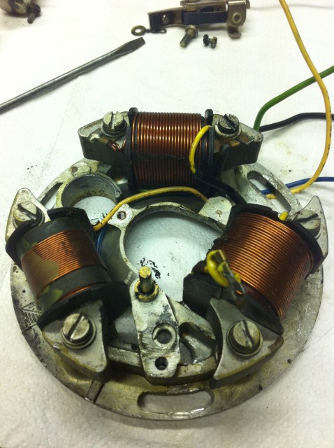

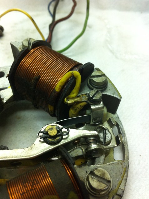

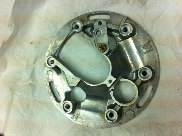

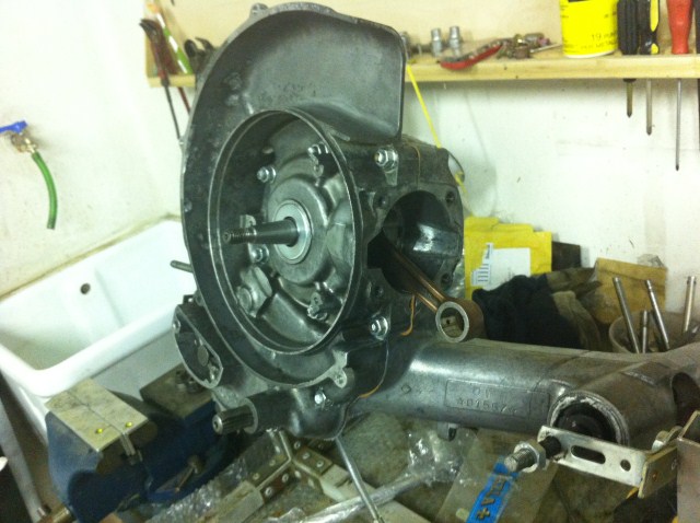

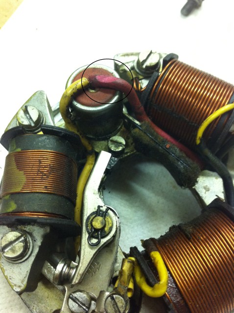

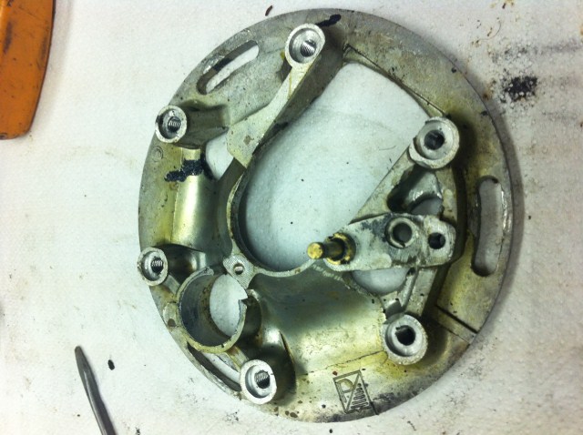

Ok allora...le puntine e il condensatore li avevo già comprati ma se meglio il condensatore vecchio restauriamo quello.....per le puntine ho dovuto allargare l'asola della puntina visto che monta il perno a pressione...comunque un po' di foto
73,08 KB
71 KB
81,95 KB
67,76 KB
fili maciullati da ricostruire
71,04 KB
Piatto statore nudo da ripulire
81,01 KB
e ripulito, ho voluto mantenere quel giallino del prodotto isolante originale
75,35 KB
ricostruito filo rosso condensatore
60,41 KB
statore rimontato
69 KB
64,69 KB
70,25 KB
Mi sembra a posto...ditemi se c'è qualcosa che non và.....grazie
