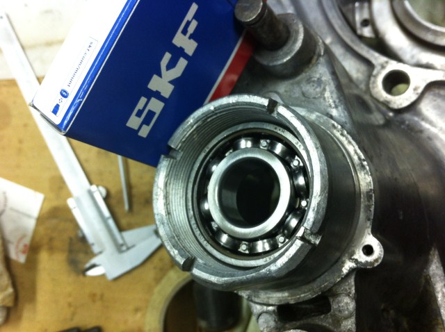

Allora...finita parzialmente la forcella si riprende il motore
rimontaggio cuscinetto albero secondario
73,44 KB

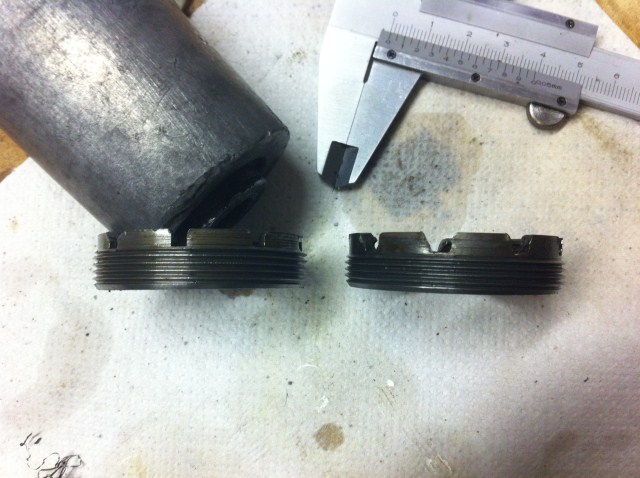

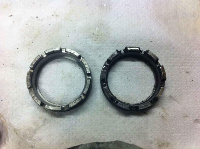

particolarità della ghiera che tiene il cuscinetto.....
io ne avevo due una ben messa l'altra un po' peggio e mi sono accorto che quella con i denti più stretti di carter Vnc1m del 67 non è compatibile con i miei carter primissima serie 65
70,24 KB
74,32 KB
solo quello di destra monta ....l'altro non combacia con la filettatura...chissà come mai?

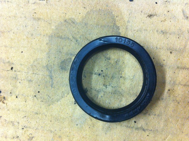

Altra domanda.....il paraolio che và montato sulla ghiera dove òo posso trovare?
In Piaggio non lo forniscono
103,17 KB

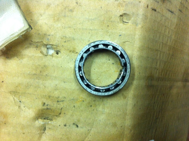

Ed infine avevo estratto il cuscinetto a rulli sempre del secondario carter anteriore, l'ho revisionato e vorrei rimontarlo visto che confermo le annotazioni di Marben il quale diceva che quelli attuali hanno i rulli sensibilmente più piccoli e sono di qualità scadente
79,29 KB
che dite lo rimonto anche se la lamina che tiene i rulli mi si era leggermente storta nell'estrazione e poi l'ho dovuta risagomare oppure lo sostituisco con quello attualmente in commercio?
Grazie a tutti
