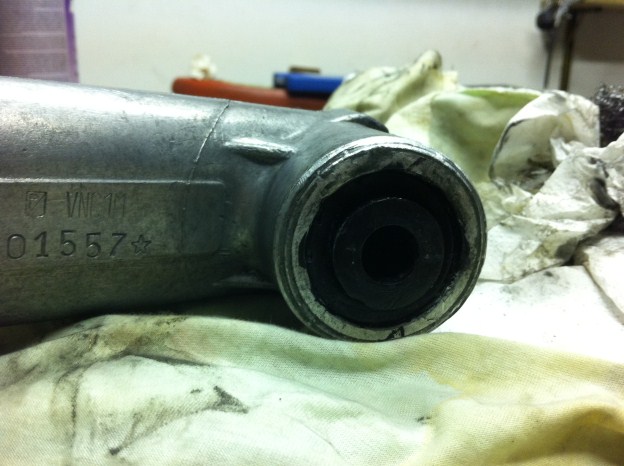

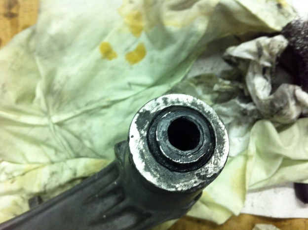

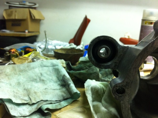

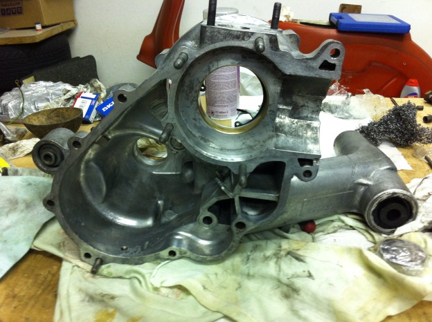

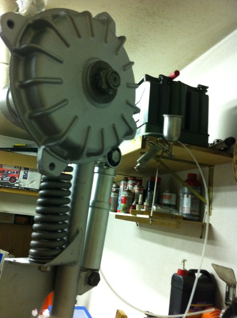

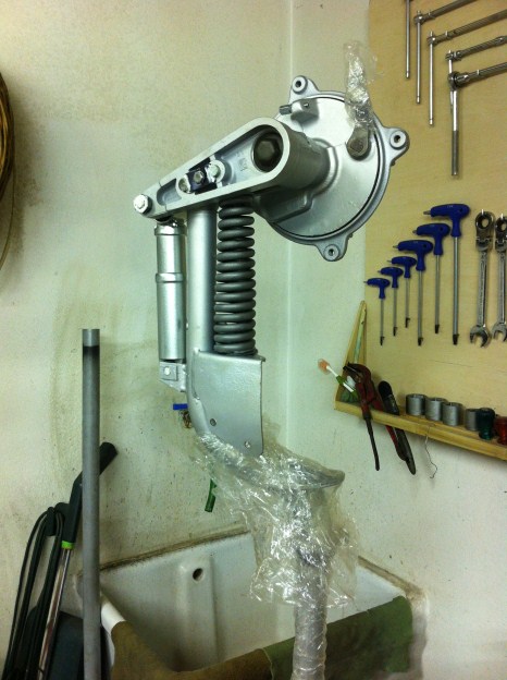

Inserito il - 17/05/2012 : 23:41:01  Mostra Profilo Invia a sgaruffo un Messaggio Privato
eccoci allora...forcella quasi finita.....la molla è provvisoria però avevo voglia di montarla .....appena zinco l'altra rismonto e sostituisco.....lo sò...non ho nulla da fare
74,62 KB
62,9 KB
ritorniamo al motore dunque con carter puliti e silent block sostituiti da un Amico
83,53 KB
63,98 KB
60,08 KB
60,32 KB
come si può notare il nuovo silent per l'ammo post è di dimensioni ridotte anche se originale Piaggio
nei prox giorni si rimonta....a presto

L'ammo anteriore hai rigenerato l'originale o è copia moderna?
I 4 terminali te li devo mandare o te li ha mandati quell'amico che ti ha cambiato i silent?
i silent posteriori non-piaggio sono meglio, almeno sono grandi come gli originali!
Bel lavoro comunque..
