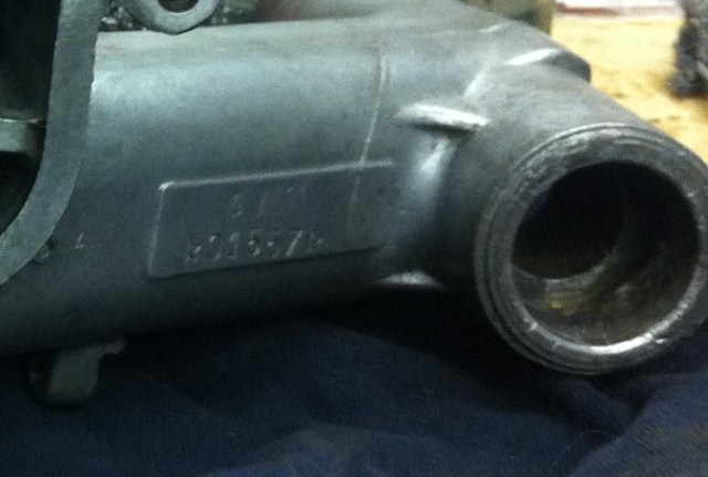

Il motore che ho trovato sotto non era punzonato e mi avete detto che forse apparteneva ad una VNB6 (per via del buco sul carter dove esce il filo per la bobina)forse questo motore è stato sostituito in seguito all'alluvione del 66 a Firenze .
Così mi sono dato da fare e ho trovato due semicarter gemelli VNC1M prima serie con ancora la scritta Piaggio per estesa sul carter anteriore (che tra l'altro mi piace tanto).
Questi carter non avevano i silentblok come si vede in foto, iperno dove và infulcrato al telaio insieme alle boccole l'ho recuperato da altro carter ( vedi foto sopra se è ancora utilizzabile)
Quindi rimango con un mcarter buoni ma senza punzonature (penso di tenerlo da parte)
e carter vecchiotti senza silentblock
p.s. i carter senza punzonature anche loro hanno i silent alla frutta
Dimmi te Paolo cosa vuoi fare !!!!!

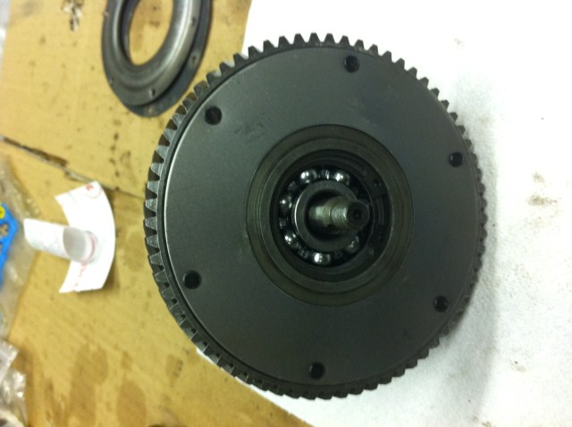

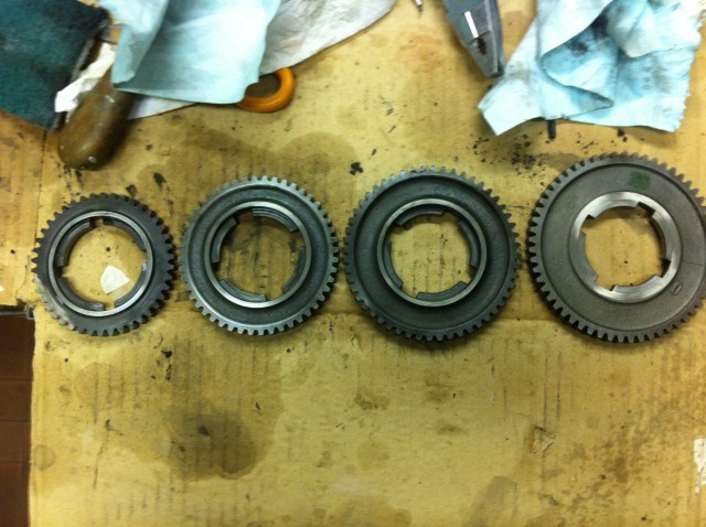

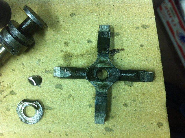

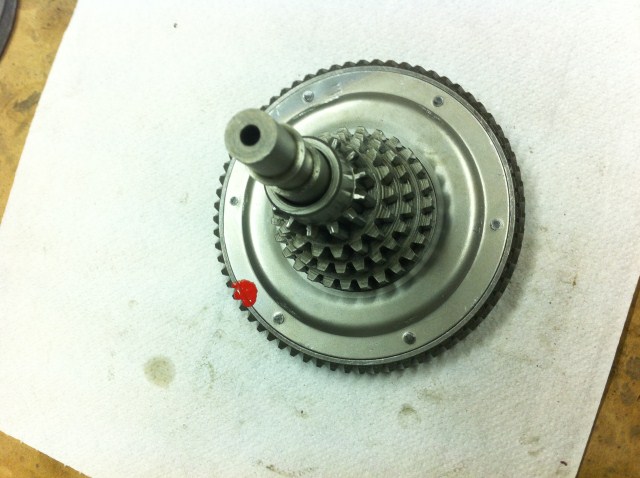

ho revisionato il parastrappi
50,54 KB
67,72 KB

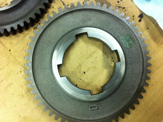

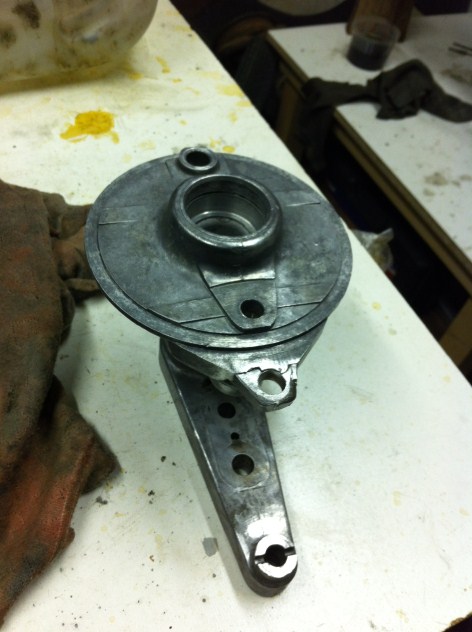

ho riprodotto la sporcata di vernice che facevano in fabbrica quando un pezzo era pronto

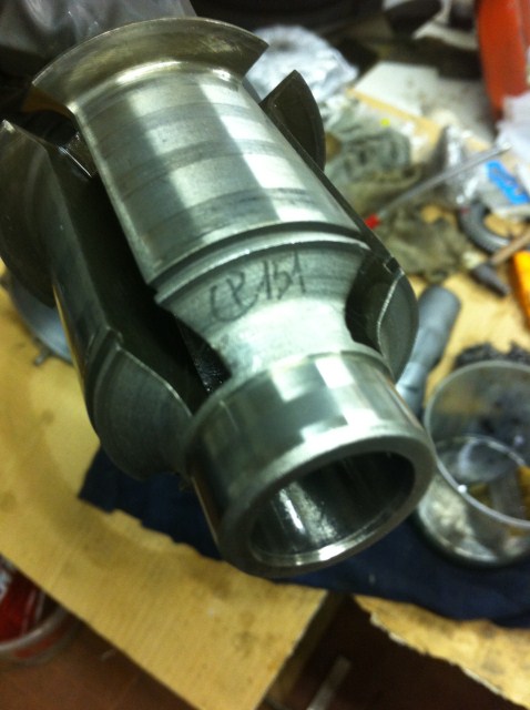

ora aperto il secondario e puliti per bene tutti gli ingranaggi, sono riuscito a mantenere la sporcata di vernice verde di fabbrica
82,03 KB
93,12 KB
72,02 KB

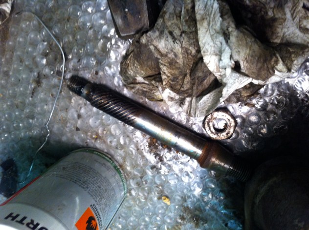

albero del secondario con una scritta che non decifro
60,22 KB
ed infine la crocera, da sostituire
86,98 KB
Aspetto i vostri commenti e risposta al quesito più sopra

Per quanto riguarda il certificato d'origine non l'ho richiesto....ma possiamo fare una prova

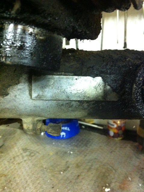

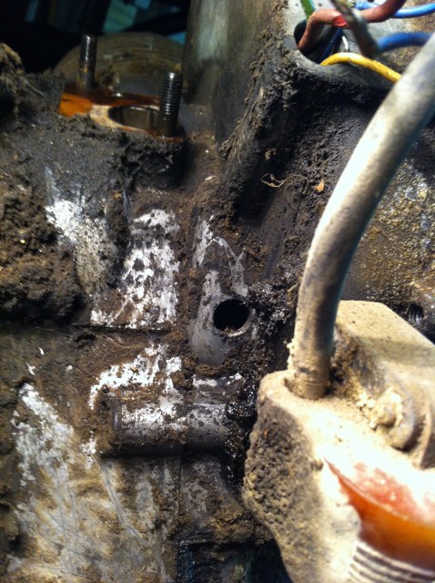

Tanto per farti vedere questo è il motore che era montato quando l'ho presa come puoi vedere carter non punzonato
74,83 KB
e questo è il buco che ci ha fatto dedurre che fossero stati carter per VNB
110,42 KB

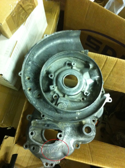

questi invece sono i carter che ho trovatoe che mi galvanizzano perchè hanno la scritta piaggio per esteso
78,65 KB
però se uno vuole l'originalità non andrebbero molto bene perchè appartengono ad una super del 65 e non del '66 a giudicare dal numero molto basso
54,28 KB
quindi sono indeciso se fare la magia sui carter non punzonati però non adatti visto che hanno il "buco"
oppure fare ABRACADABRA sui carter con scritta Piaggio esteso non facendo anche in questo caso una cosa originale perchè carter prettamente per super prima serie '65
Non sò sono indeciso.....
Tu cosa dici?

Direi di lasciare i carter VNC1M con le sue sigle e cambiarci i silent...

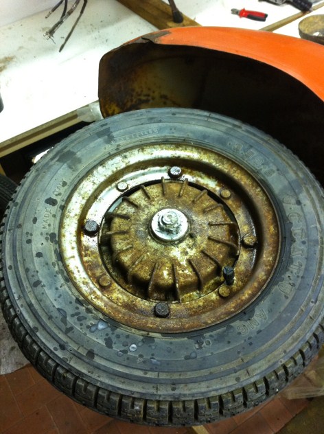

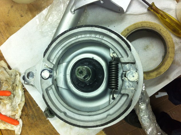

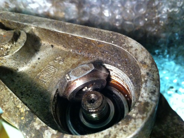

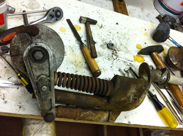

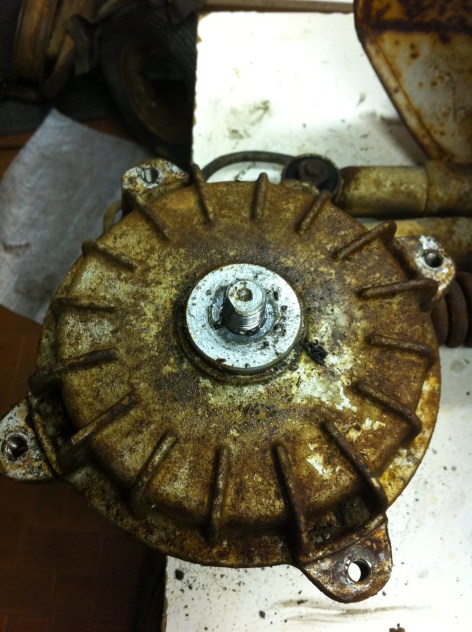

In attesa del motore andiamo di forcella.....
di seguito le varie fasi
92,37 KB
84,53 KB
74,69 KB

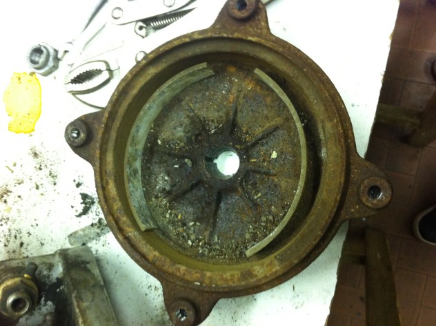

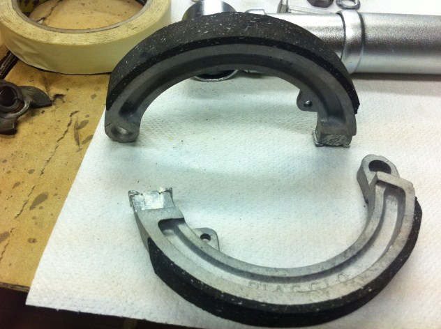

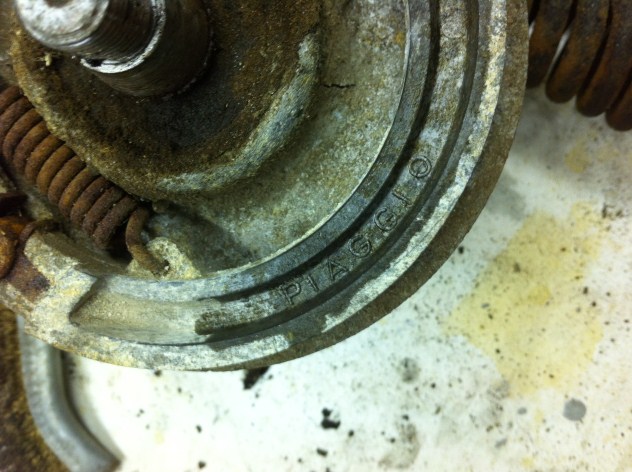

ferodi staccati dalla ganascia...mi sà che son vecchiotte
84,69 KB
infatti.... sono ancora le sue marcate Piaggio
101,8 KB
104,26 KB
112,32 KB

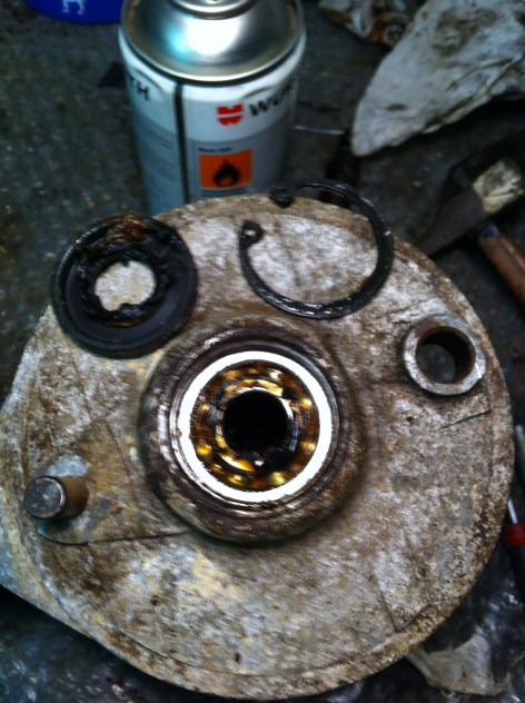

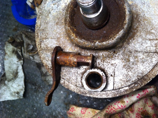

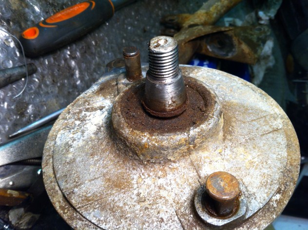

le imprecazione per togliere il leveraggio ossidi e ruggine la fanno da padroni
90,12 KB
105,84 KB
89,5 KB
90,32 KB

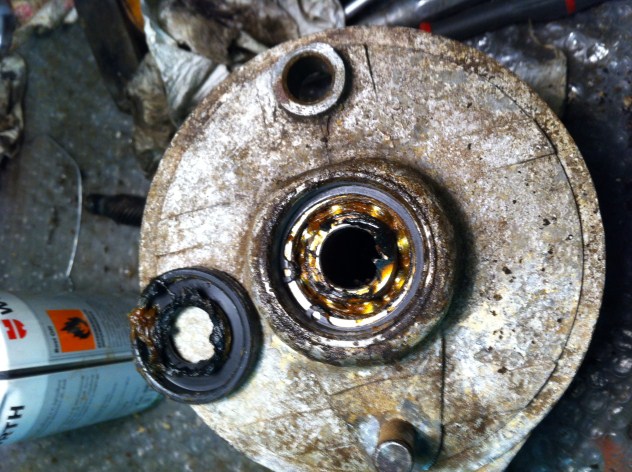

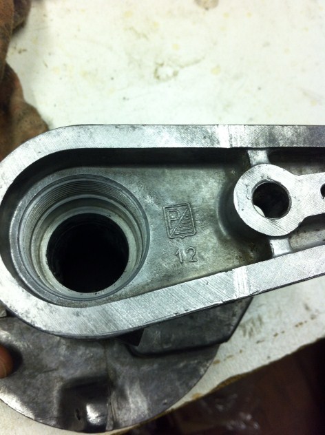

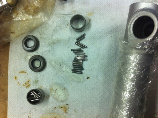

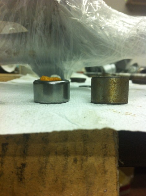

ora si parte con i cuscinetti a rulli, tolti subito perchè credevo uguali a quelli per SV e simili quindi sicuro che in piaggio li avessero visto che sul TS li avevo sostituiti....
Invece amara sorpresa non sono uguali per un cavolo
53,88 KB
quindi non mi resta altro che rimettere a nuovo i sui
79,66 KB
62,14 KB
71,58 KB
mozzo libero e ripulito

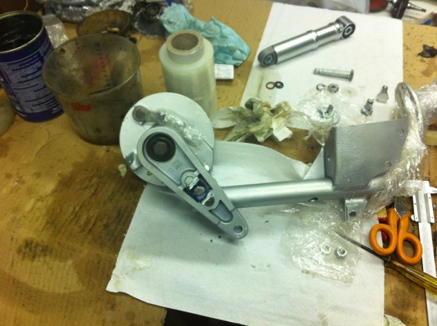

riassembliamo dopo la verniciatura
73,91 KB
ganasce originali rigenerate
75,25 KB
90,68 KB

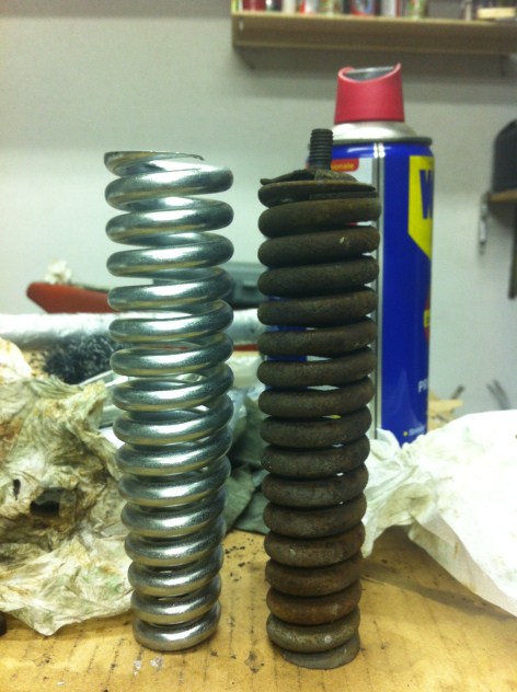

e quì mi son dovuto fermare....perche?
Ringrazio ancora una volta quel ladro ba..s..do. di scootervint4ge che mi ha venduto sta molla forcella di mmmer...da
69,61 KB
a confronto con la originale non ci azzecca nulla...nè come altezza (anche se la vecchia sarà scarica non credo che ci sia così tanta differenza) nè come conformazione della molla......maledetto
Sconsiglio di nuovo a tutti vivamente di comperare da scootervin4age qualsiasi particolare ...solo le selle son rimaste di ottima fattura....i ricambi in genere fanno pena sia come qualità che come conformazione rispetto all'originale, il maledetto si è fatto la piazza ed ora incomincia a vendere me..da.
La molla in questione non riesce a trattenere le rondelle che la tengono alla forcella perchè ha le spire troppo larghe e se provi a infilarla a forza prende una forma a banana...insomma si vede che è troppo lunga...una vera schifezza.
Voi che dite di sabbiare l'originale e poi trasparente opaco oppure avete qualche altro consiglio?
