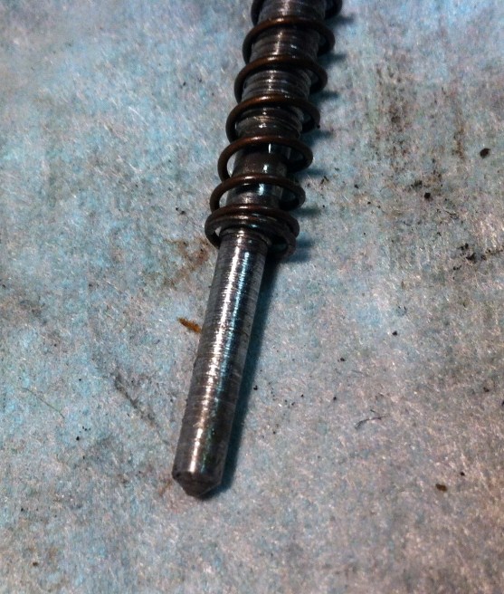

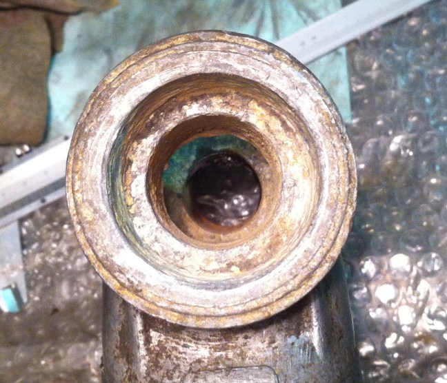

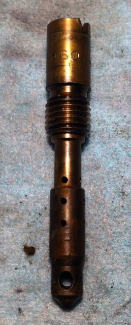

vi mostro gli spilli e i getti del carburatore 20/17 D della mia super......
Giudicate Voi
questo non sò come si chiama...per voi è ok?
118,89 KB

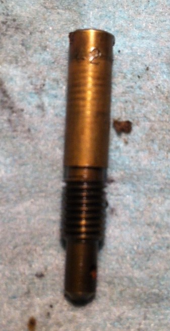

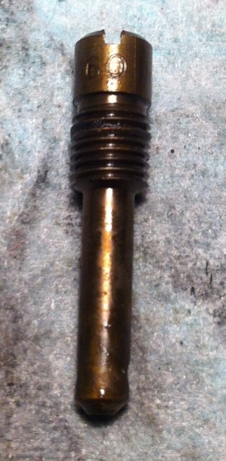

Primo getto: in alto c'è scritto 160 in basso mi pare E ed un numero
60,9 KB
secondo getto
in alto c'è scritto 22 o 42...non leggo bene
52,23 KB
terzo getto
in alto cìè scritto 60
65,65 KB

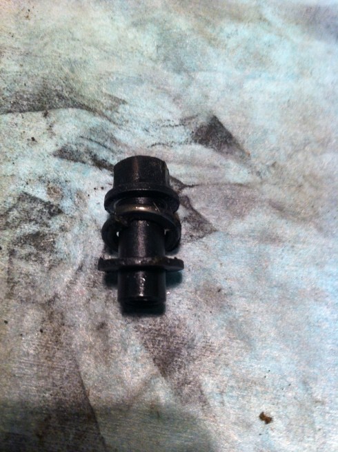

Ultima domanda ....i dadi che tengono il carburatore ossia questi:
96,06 KB
avevano come in questo caso la rondella + larondella spaccata o solo una delle 2?
Scusate ma non mi ricordo
Grazie a tutti

devi ancora togliere il getto del massimo però... l'hai lasciato attaccato all'emulsionatore e al freno dell'aria...
Marben
Marben
Città: Robecco sul Naviglio
474 Messaggi
Inserito il - 19/04/2012 : 13:06:01  Mostra Profilo  Visita l'Homepage di Marben Invia a Marben un Messaggio Privato
Sembra tutto ok, il getto del massimo dovrebbe essere un 102, verifica.
L'emulsionatore sarà il soli E1 che si trova su tutti gli SI20 di quegli anni.
La ghigliottina ad occhio è la 6823.01 comune ai successivi 150 tre travasi, PX incluso.
La vite lunga del minimo, a livello di punta, è assolutamente ok... Se lo è anche come filetto, vai tranquillo.
Le bussole che bloccano il carburatore hanno SEMPRE la doppia rondella, e naturalmente la piana va sotto.

sgaruffo ha scritto:
Scusate l'ignoranza ma io credevo che il getto del max
Fosse quello più lungo..... Allora non ho idea di quale
Debba essere..... Spiegatemi
Quel pezzo si smonta a pressione (occhio a non rovinarlo).
a calibratore dell'emulsionatore
b emulsionatore
c getto del massimo
Su tutti ci cono scritte le misure.

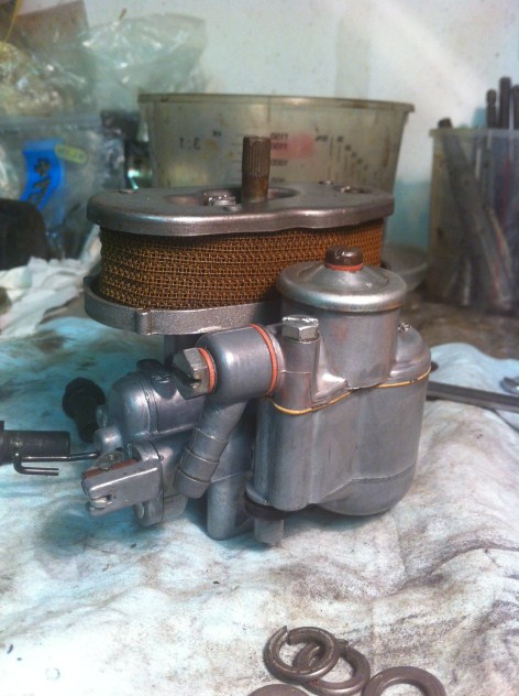

Inserito il - 19/04/2012 : 23:57:01  Mostra Profilo Invia a sgaruffo un Messaggio Privato
Grazie ai vostri consigli carburo revisionato a dovere

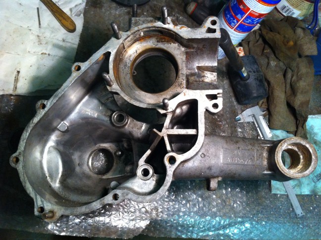

Inserito il - 03/05/2012 : 00:46:05  Mostra Profilo Invia a sgaruffo un Messaggio Privato
Allora Vespisti, riprendiamo le redini del 3D con aggiornamenti

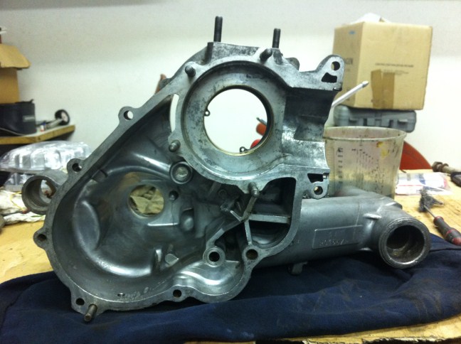

Carter motore ancora sporco
106,04 KB
Carter ripulito ancora non decentemente
73,14 KB
fori dove c'erano i silentblock...purtroppo questi carter li ho trovati già senza..
prima
119,43 KB
75,43 KB
e dopo
72,62 KB
79,86 KB
come sapete nel silent sx c'è un anello di battuta ma non ne vuole sapere di uscire ...è avvinghiato dalla ruggine e dall'ossido...credo di lasciarlo dove stà.

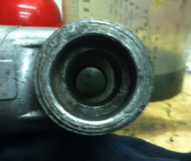

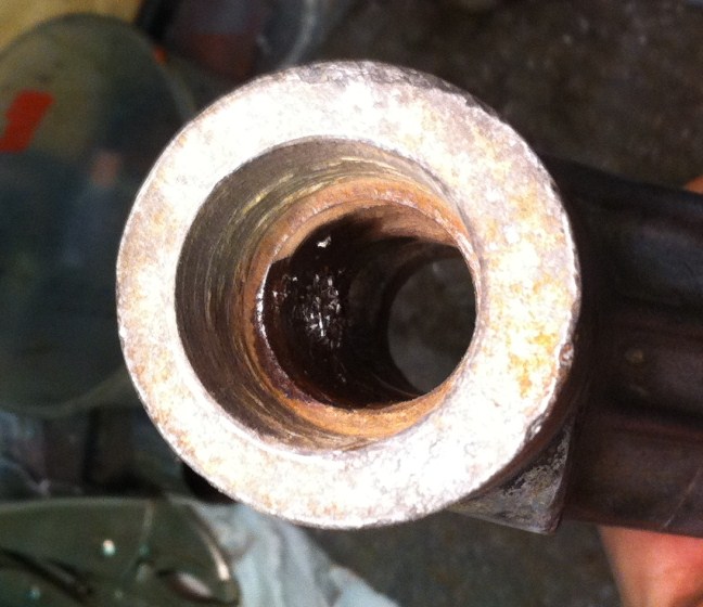

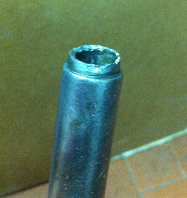

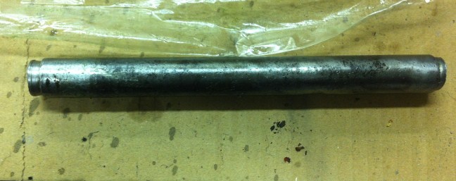

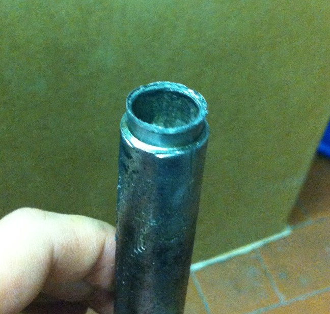

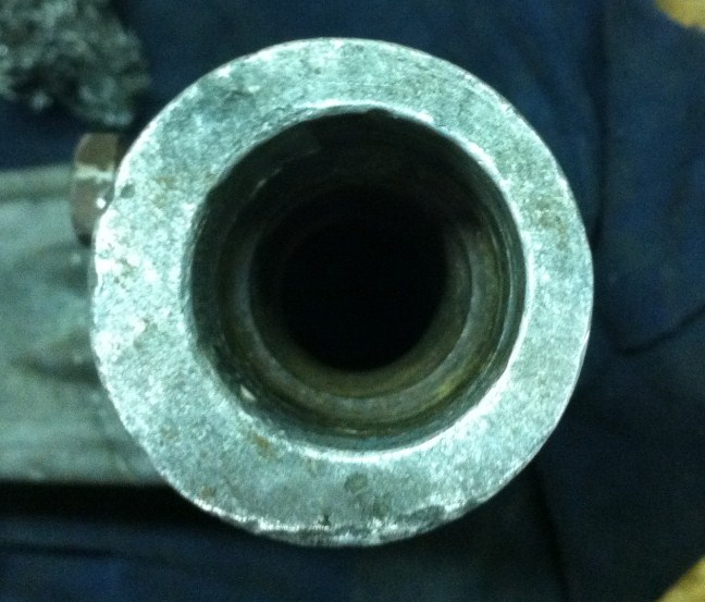

Questo è il tubo traversa motore che avevo da parte
46,12 KB
97,09 KB
95,75 KB
come vedete questa parte è un po' mangiata spero sia ancora utilizzabile
82,1 KB

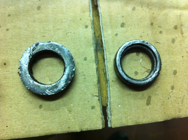

queste le due boccole di chiusura spero che anchesse siano giuste e buone al loro mestiere.

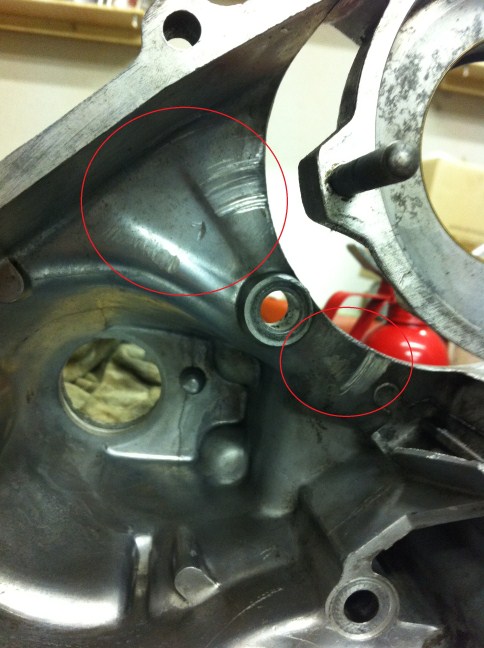

Ultimo quesito
73,7 KB
sulla foto sopra potete notare delle abrasioni che penso siano state procurate dal parastrappi che ha girato in maniera anomala consumando un po' il carter.
Da che cosa potrebbe eseere dipeso questo fatto?
Non è che quando rimonto il tutto mi ritrovo qualche sorpresa?
Grazie a tutti !!!!!!
TRE travasi
Inserito il - 03/05/2012 : 02:03:48  Mostra Profilo Invia a n/a (ex wyatt) un Messaggio Privato
è dipeso dal fatto che è stato revisionato e le due pareti sono state invertite... se noti infatti ce n'è una bombata e una piatta... quella piatta va verso l'esterno altimenti tocca sul carter, come hai potuto notare...

Inserito il - 03/05/2012 : 12:18:27  Mostra Profilo Invia a sgaruffo un Messaggio Privato
Ok grazie ...quindi qualche animale in precedenza aveva invertito le piastre.....maledetti maniscalchi !!!!!!
TRE travasi
Inserito il - 03/05/2012 : 12:45:21  Mostra Profilo Invia a n/a (ex wyatt) un Messaggio Privato
eheh, se purtroppo non ci si pensa a guardarle prima poi si ha il 50% di possibilità di azzeccare
certo che un po' di logica ogni tanto aiuterebbe eh
