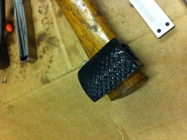

pedale freno post:
prima
73,13 KB
e dopo
61,31 KB
gommino pedale siccome ancora buono rimesso a nuovo
67,66 KB
per adesso è tutto !!!!

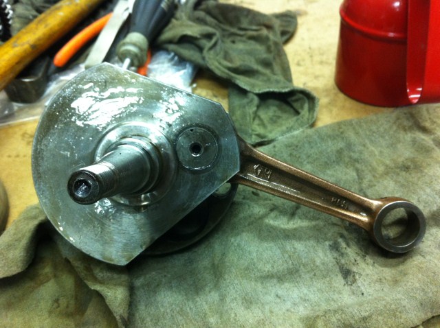

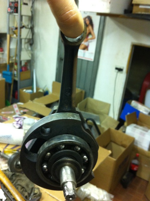

Andiamo avanti con la pulizia e lucidatura......
Albero motore
prima:
63,86 KB
e dopo la pulizia
84,5 KB
oliato a dovere in attesa di montaggio.

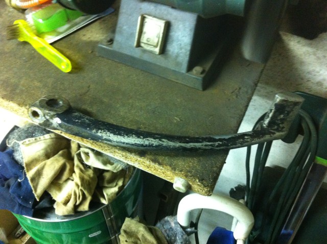

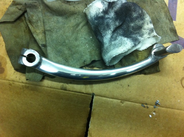

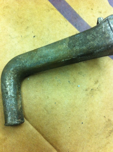

Pedivella avviamento
prima:
83,31 KB
54,48 KB
e dopo la lucidatura, ho lasciato qualche segnetto volontariamente per renderla più vissuta
82,2 KB
spero vi piacciano......prossimi aggiornamenti con qualcosa di più interessante!!!!

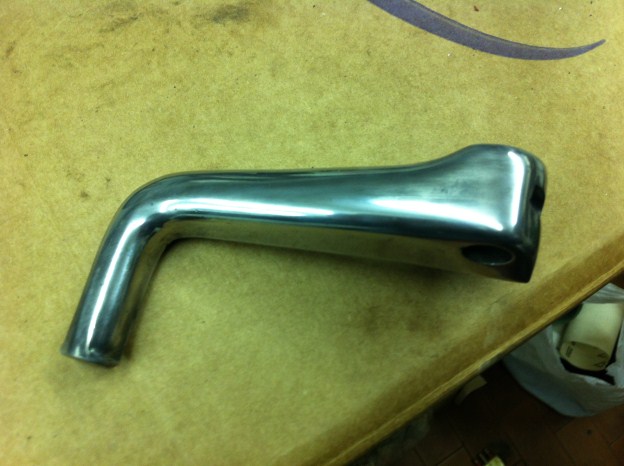

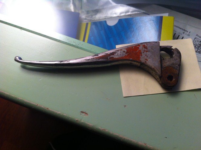

A...scusate una info....
questa in foto è l'unica leva che ho diponibile sulla super, infatti l'altra è spezzata?
intanto vi chiedo se è originale visto che non ha stampigliato nessuno stemma e poi è uguale a 50 prima serie o GS?
Qualcuno di voi ne ha una?
49,87 KB
TRE travasi
Inserito il - 18/03/2012 : 21:43:17  Mostra Profilo  Visita l'Homepage di poeta  Clicca per vedere l'indirizzo MSN di poeta Invia a poeta un Messaggio Privato
la leva è quella delle 50 3M tipo N-L-R, ma non sono proprio identiche, se non trovi una singola devi cambiare la coppia con quelle nuove....
Vai in Piaggio e compra il gommino del pedale freno, l'originale è a righe e non quadrettato (fino al 1968), due scarpe cavalletto (differenti da quelle in vendita sui siti), ed il gommino retato per la pedivella.... gli allumini lucidi sono belli, ma la leva di avviamento in origine era opaca,,,

Infatti per la leva ho notato che la curvatura per la super è più accentuata....cavolo il gommino non lo sapevo fosse a righe invece che retato....recupero subito con la'cquisto.....
La leva avviamento se opaca provvedo subito all'opacizzazione...
Grazie Paolo

Inserito il - 19/03/2012 : 16:31:53  Mostra Profilo  Clicca per vedere l'indirizzo MSN di djnanopower Invia a djnanopower un Messaggio Privato
scusami sgaruffo, ma la lucidatura dell 'alluminio della pedivella lo hai fatto tramite spazzola rotante morbida su mola e lucidante da mettere sulla spazzola?Se si mi spieghi come poi fai a rendere di nuovo l alluminio opaco?cartandolo fine con carta da 600?Hai lucidato anche la leva del pedale....non dovrebbe essere opaca anche quella?
