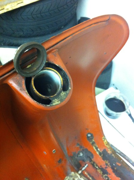

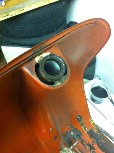

proseguiamo con la ralla superiore
58,04 KB
Una scaldatina...due colpetti....
57,72 KB
e tolta.....
Quella inferiore invece è tosta...non sono mai riuscito a toglierla su nessuna vespa......
Sapete dirmi il metodo senza far danni?
TRE travasi
Inserito il - 04/03/2012 : 16:46:22  Mostra Profilo  Visita l'Homepage di poeta  Clicca per vedere l'indirizzo MSN di poeta Invia a poeta un Messaggio Privato
tondino di ferro modello cantiere... bello tosto e largo lunghezza 65, mazzetta da 150 gr minimo... punti su un lato infilandolo da sopra e batti, poi punti 180° opposto e batti, quattro colpi e vien via...
Inserito il - 04/03/2012 : 16:49:47  Mostra Profilo  Visita l'Homepage di poeta  Clicca per vedere l'indirizzo MSN di poeta Invia a poeta un Messaggio Privato
Dimenticavo la dritta del secolo.. ricordati di infilare due cilindri di cartone sia dove và la ghiera inferiore che superiore, infilali anche nei fori del manubrio dove avevi i tubi comando gas e marce, o quando rimonti niente scorre più bene se vi si deposita la vernice! idem per la sede ghiera del cuscinetto inferiore sulla forcella.
la ghiera inferiore sul telaio nel rimetterla battila sempre e solo sull'anello in rilievo esterno, e mai sulla guida interna, tranquillo non si piega è acciaio vero.

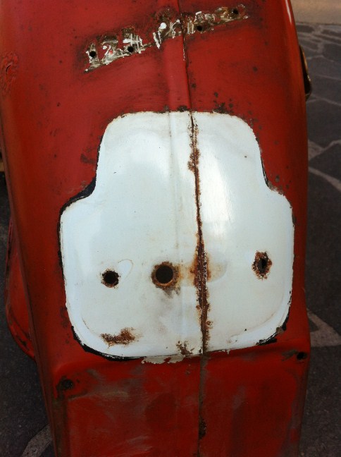

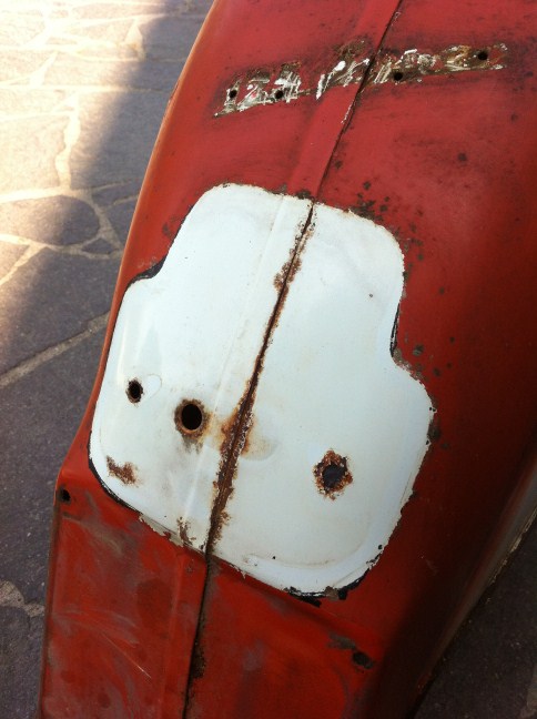

Raggi di luce disponibili per vedere accuratamente il colore originale
59,91 KB
64,92 KB
Che ne dite?...si intravede il verde 303?
TRE travasi
Inserito il - 05/03/2012 : 12:44:49  Mostra Profilo Invia a n/a (ex wyatt) un Messaggio Privato
dai, fidati, è il verde 303!

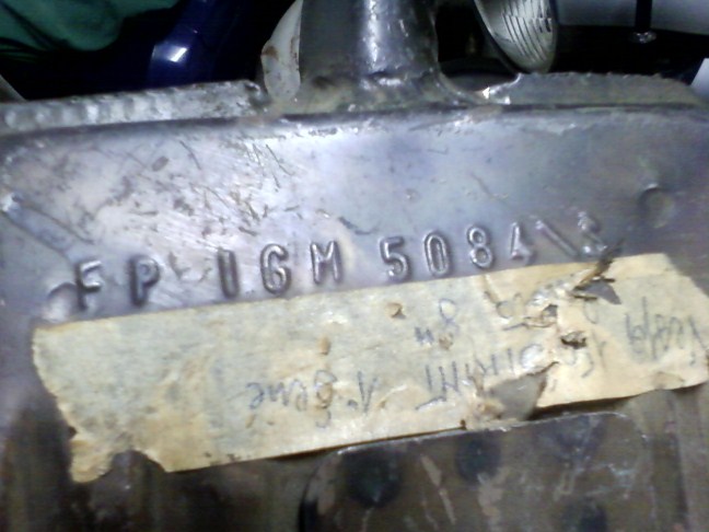

Ragazzi scusate...... una delucidazione......

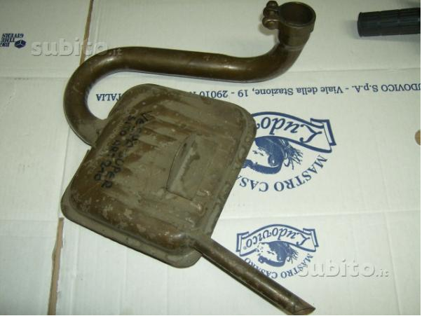

in rete vendono questa marmitta descritta come fondo di magazzino per vespa super
386,05 KB
61,18 KB
ma ha un IGM strano e non capisco dove è posizionato...secondo voi è originale visto che non ha neanche il logo Piaggio?
Cosa potrebbe essere?
Grazie a tutti

Ragzzi sù dite la vvostra su questa marmitta...specialmnete i più esperti....Grazie !!!!

Inserito il - 07/03/2012 : 16:01:06  Mostra Profilo Invia a teocarper un Messaggio Privato
le marmitte in foto sono diverse una dall'altra....
Nella prima foto si vede la scritta con indelebile nero "Vespa Super Sito art...."
Nella seconda foto l' IGM è stampato in rilievo tra la piastra di attacco al carter e il cannello...
ma non so se siano originali...

Quell'IGM 5084/S non è Piaggio. Facendo una ricerca su Google non ho trovato nulla. Ad ogni modo è certamente una marmitta aftermarket e trovo che la collocazione della stampigliatura sia quantomeno curiosa: non è leggibile a marmitta montata, sta sul lato superiore!!
Ad ogni modo, senza un documento che attesti l'intercambiabilità di questa marmitta con questa sigla con quella prevista all'origine da Piaggio, quell'oomologazione non vale nulla... Dunque se ben costruita potrebbe valere poco più delle solite discutibili Sito verniciate in nero opaco.
Inserito il - 07/03/2012 : 21:07:51  Mostra Profilo  Visita l'Homepage di poeta  Clicca per vedere l'indirizzo MSN di poeta Invia a poeta un Messaggio Privato
Quella marmitta era ricambio, sono vecchie marmitte oggi scomparse spesso si trovano su vespe dal 59 al 67 circa, sopratutto sulle VNB... da preferirgli la sito vecchi modelli sopra, un fondo di magazzino anni 70-80, dal 1985 le sito sono nere.

Peraltro l'orientamento della staffa di fissaggio farebbe pensare ad una marmitta tipo Sprint (e l'etichetta compilata a mano pare confermare questa ipotesi). Sulla Super monta comunque, ma non è la stessa.
Quanto alle Sito, i fondi di magazzino meritano l'acquisto proprio per via della colorazione trasparente-bronzo; le attuali nere costano più di quanto valgono, e questo vale in generale per tutte le Sito per largeframe... La fascetta a volte non stringe, mentre quasi sempre pizzica il colletto, col risultato che sfiata esageratamente.

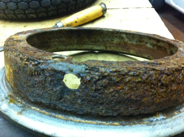

Dopo varie imprecazioni i cerchi si scollano dalla copertura a causa della immensa ruggine
81,24 KB
Che dite si recupera visto che è originale?

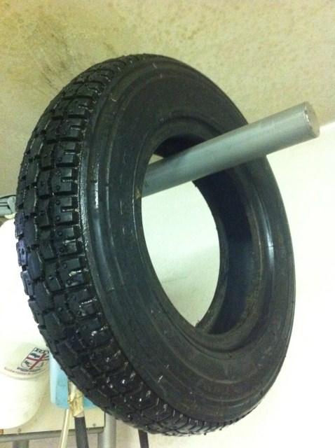

Gomma CEAT tirata a lucido...per bellezza...ovviamente non la riutilizzo

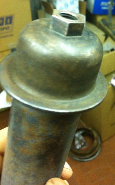

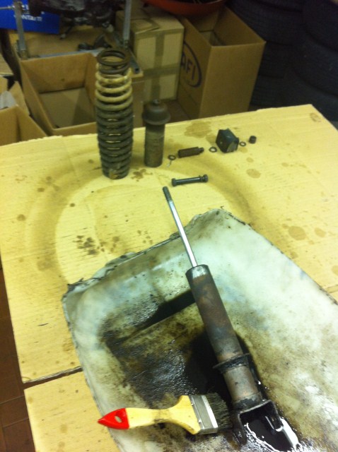

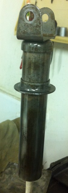

Somtaggio ammo post...ancora con ottima idraulica per fortuna
71,3 KB
Prima pulito e poi mano di trasparente opaco
29,18 KB
purtroppo la calotta superiore era aggredita dalla ruggine, quindi la ramatura si intravede soltanto
54,76 KB

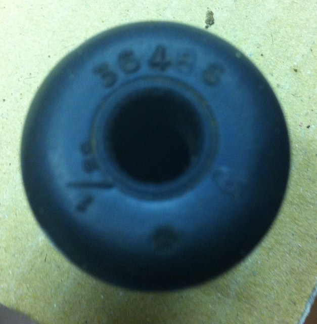

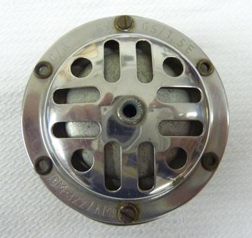

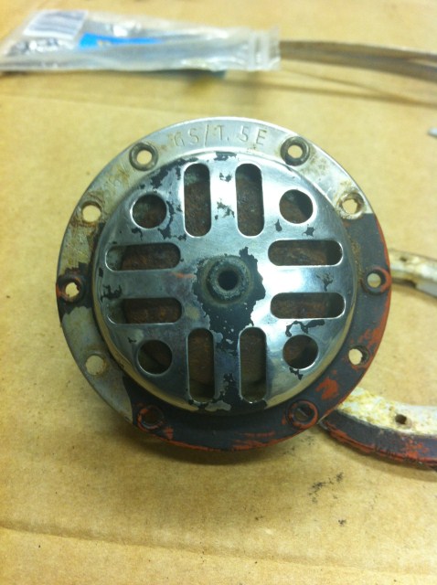

ed infine il clacson.....secondo voi non ha troppi buchi?
68,92 KB
Da un mio ammico ho trovato questo...che ne dite è uguale? e non ha tutti quei buchi sulla circonferenza
225,98 KB
108,03 KB
Dite la vostra che casomai prendo questo....
Come al solito...Grazie !!!!!
TRE travasi
Inserito il - 10/03/2012 : 21:37:39  Mostra Profilo  Visita l'Homepage di poeta  Clicca per vedere l'indirizzo MSN di poeta Invia a poeta un Messaggio Privato
Il cicalino INTROVABILE del tuo amico è l'originale!!! anche il tuo ma gli hanno fatto qualche buco di troppo....
la marmitta sito in foto sopra ha la staffa giusta per la super ruote da 8" ed è quindi per la super, quella sprint ha la staffa al contrario, la differenza tra le due marme però è solo apparentemente nella sola staffa... difatti cambiando la posizione della staffa cambia anche la lunghezza del collettore e tutto il corpo marmitta risulta spostato verso la ruota, quindi sono due marme differenti, sottolineo la rarità del ricambio, difatti quella marmitta la monta solo la VNC, in vero sulla super monta anche la classica marmitta per VNB (collettore diretto) o quella tipo Sprint (più simile), ma rimane molto scostata dalla ruota perchè studiata per ruote da 10"...
per ulteriore conferma aspetta, che guardo sulla mia come è fatta la staffa, quando confermato al 100% provvedi immediatamente all'acquisto di quella marma, difatti le sito nuove non vengono riprodotte per Super e trovarne una è difficile, tutti montano quella sprint in ripiego.
