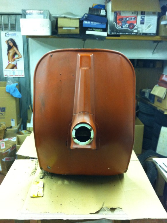

Intanto vi chiedo una cosa... è normale che il bloccasterzo sia così in alto da lasciare quella voragine sotto di lui e rendere impossibile il montaggio futuro della guarnizione in gomma?
70,54 KB
Gli devo fare qualcosa secondo voi?

SInceramente non ricordo se il bloccasterzo tipo corto fosse coì in alto...forse è normale, ma io proverei a infilare la forcella e il blocchetto revisionato per vedere se lavora bene, non sia mai che abbia preso qualche legnata quel bloccasterzo.
Per il termorestringente non concordo con Poeta in quanto è molto piu' rigido dell'autoagglomerante che è gommoso e piu' morbido. Forse il termorestringente forma una massa piu' sottile (ma anche meno protettiva) e dunque poi è piu' facile da reinfilare la treccia in quel senso.
Pero' capisco che dica di cambiarla con una nuova anzichè rompersi le balle col vecchio...Poeta, E' un po' come nei film americani, dove c'è un caso controcazzuto da risolvere e solo "uno" ce la puo' fare. Il tipo cazzuto ormai vive in una casa di campagna e zappa la terra, con barba lunga. Era il migliore, ma "ha smesso!"...non restaura piu', ora li compra nuovi !

Per il blocchetto adesso che mi ci fai pensare sulla mia 50 N avevo lo stesso problema, forse è fatto così e basta......verificherò?

Diavolaccio...sulla N c'è più spazio sopra il blocchetto....e adesso?

Domani ti faccio una foto in garage del cilindro/sede bloccasterzo corto del mio gt dalla stessa angolazione della tua foto, dovrebbe essere come il tuo della super, e vediamo se ci sono differenze.
Io nel dubbio la prova forca bloccasterzo la farei ora che hai il blocchetto revisionato.

mesà che c'hai ragione...proviamo la forca

la forca và bene la fessura arriva proprio al punto giusto.....secondo me è un difetto di fabbrica
Secondo voi come posso risolvere?

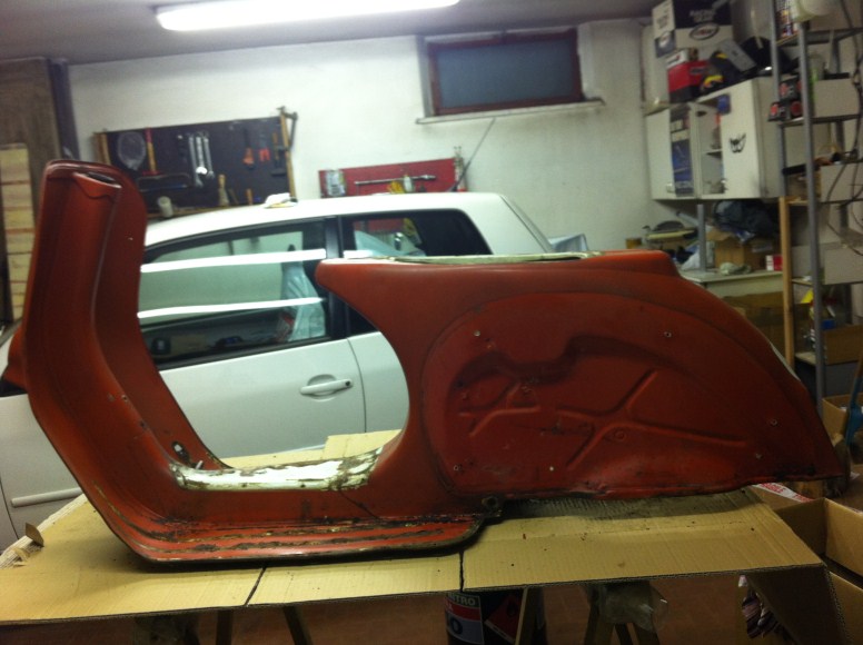

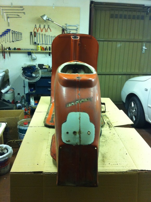

Inserito il - 01/03/2012 : 23:39:40  Mostra Profilo Invia a sgaruffo un Messaggio Privato
Dai ragazzi datemi i vostri consigli.....
intanto la Super nuda....

Se il bloccasterzo lavora non fare nulla, va benissimo così.

Quoto Marben...cosa vuoi risolvere? Se il cilindretto scorre e incastra il buco della forca va bene, si tratta di assemblaggio originale d'epoca storto. Una volta ho visto un gl con la mascherina davanti attaccata fuori centro, ma era original...è bello cosi' in fondo, pensare che magari c'erano degli errori dovuti alla manualitá del lavoro.

Il mio unico problema era per il gommino che gli và intorno ma se non ci stà lo modificherò......il gommino..........
Grazie !!!!!!!!!!!
90,8 KB
Bella.... Soprattutto quella in fondo...
