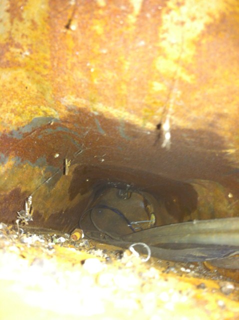

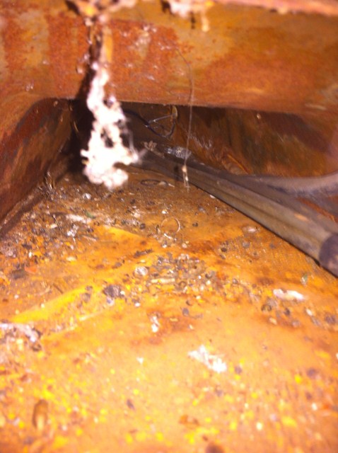

Foto periscopica del tunnel
Come vi sembra?
Apriamo feritoria per sabbiare o può andare?

Inserito il - 25/02/2012 : 16:46:40  Mostra Profilo  Visita l'Homepage di poeta  Clicca per vedere l'indirizzo MSN di poeta Invia a poeta un Messaggio Privato
direi di convertirlo con bagni di ferox, in vero è arruginito ma solo superficialemnte a mio dire...
feroX e quando asciutto ci spari del fondo dai varii buchi...
Inserito il - 25/02/2012 : 17:22:47  Mostra Profilo Invia a n/a (ex wyatt) un Messaggio Privato
allora... visto che devi lavorare sul pedale a questo punto guarda se togliendo il perno riesci a dare una spruzzata all'interno con la pistola sabbiatrice... se non riesci non stare a fare altri buchi... fai come dice paolo che va più che bene...

Ok faró come dite……grazie

se lo apri quando risaldi per chiudere fai peggio di così... vai di convertitore lo passi bene con fantasia all'interno, quando asciutto foto, dopo capovolgi il telaio e ci spari dal pozzetto dentro una bomboletta di fondo qualunque antiruggine... si ferma tutto e non squarti nulla.
Aprirlo ha senso se devi comunque cambiare la pedana... o sulle 98.

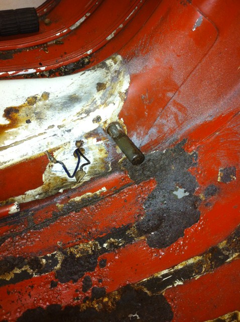

pedale segato e strappato
Non mi era mai capitato di malmenare così una vespa ma a mali estremi....
110,26 KB
appena ho ripulito il telaiodalle merdacce e c'è un po' di sole fuori vi faccio una bella foto del colore originale che c'è sotto il fanale post...così mi dite perchè io di celestino non ci vedo un bel nulla

Inserito il - 26/02/2012 : 23:45:12  Mostra Profilo Invia a n/a (ex wyatt) un Messaggio Privato
ma infatti non è celeste, è verde!!!!
