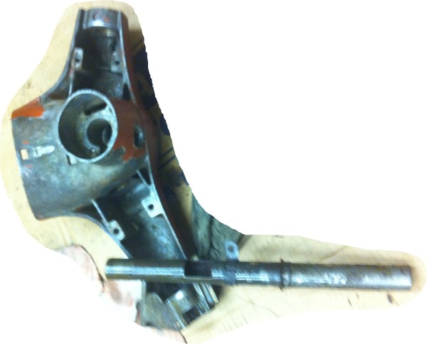

....stò imprecando e se n'è andata quasi una ricarica di fonelletto bunsen.....ma....eccooooooooo !!!!!!!!!!
Qualcosa si muove
60,77 KB
Che soddisfazione.......
46,6 KB

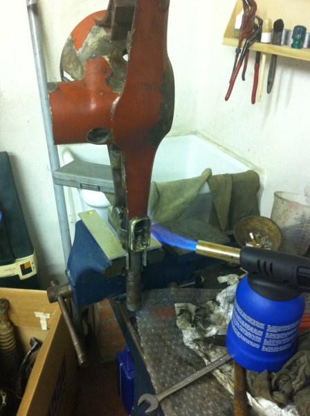

...e uno è andato......
adesso vine il bello con il tubo del gas
64,82 KB

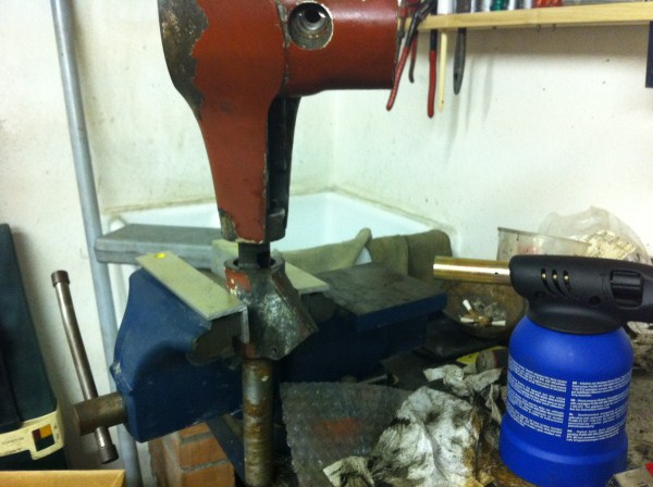

si scalda di nuovo ovviamente
37,45 KB
e via anche l'altro.....maledizione che faticaccia e sopratutto
che paura di rompere qualcosa.....
ma anche questa è andata.....Ringrazio Poeta per i consigli....infatti prima ho tolto la ruggine dai tubi, poi svitol.....una bella scaldata e sopratutto ci vuole una bella morsa.....senza quella non si fà nulla......

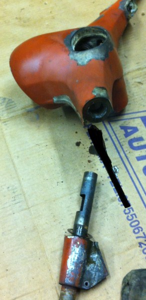

Come volevasi dimostrare...scaldato per bene 2 mazzate con mazzolo in gomma e ......gira il mondo giraaaaa.....
77,78 KB

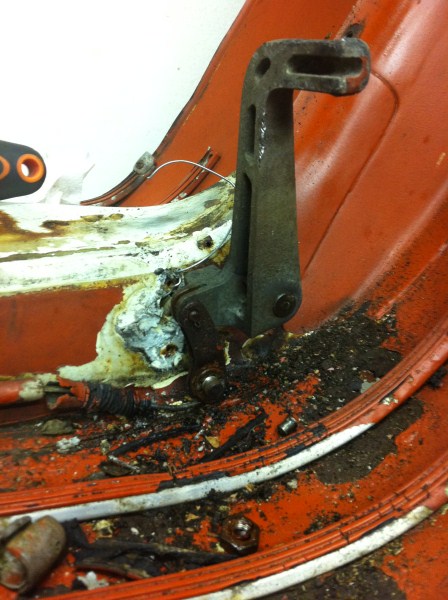

maledizione la leva si muove ma con essa anche il perno del telaio....tanto che riesce come in foto a fare un giro completo ma non si schioda dalla sua posizione......con la moletta del dremel sono riuscito a mangiare la testa del perno che la trattine e poi capottarla e sfilarlo....ma lè talmente inchiodata che non esce dal qual c....o di perno......
e adesso? sicuramente riuscirò a toglierla ma per il perno che si è dissaldato come facciamo

Inserito il - 24/02/2012 : 19:13:13  Mostra Profilo  Visita l'Homepage di Marben Invia a Marben un Messaggio Privato
Che probabilmente dovrai aprire una finestra sotto alla pedana per fare un buon lavoro. Volendo puoi saldare da fuori lato pedale, e fare qualche foro dall'altro lato, da riempire con alcuni riporti in modo da far presa sul perno medesimo. Ma penso sia meglio lavorare dall'interno... E' un problema singolare, personalmente non ho mai visto quel perno dissaldato nemmeno su Vespe particolarmente marce.

e te pareva che il mio era un caso isolato.......porca bbestia.......grazie Marben.....alla fine tanto avevo già optato per aprire il tunnel....se il perno è marcio figuriamoci là dentro cosa c'è
TRE travasi
Inserito il - 24/02/2012 : 20:28:31  Mostra Profilo  Visita l'Homepage di poeta  Clicca per vedere l'indirizzo MSN di poeta Invia a poeta un Messaggio Privato
non apri nulla....
se non viene via dal perno e gira anche il perno sono azzi amarissimi!
procedi così...
taglia quel pedale e dammi l'indirizzo che te ne spedisco uno originale, il perno sul telaio salvalo (non fare la minchiata di tagliare anche lui!), poi dovrai certamente fargli dare un punto di saldatura e molare appena la stessa, così da evitare che ruoti...
E' l'unica dai retta ho compreso la situazione, se buschi sotto non riuscirai ad avere ragione di quel pedale, e poi il perno di fermo non puoi levarlo se il pedale non ruota sul suo perno e non ruota dato che il perno gira solidale con esso, è alluminio.... fallo a pezzi.

anche io credo che romperlo quel pedalino è forse l'unica soluzione...

Il tunnel non è affatto marcio o ce lo avevi bucato, il perno capita si scolli se il pedale si blocca, difatti fare leva sul pedale imprime una forza enorme vista la leva ed il fatto che l'alluminio ossidandosi quasi si salda al ferro.... insomma dentro sei Ok al 99%, il perno si è staccato perchè il pedale hanno insistito e fatto leva di brutto, è tenuto il perno da un punto di saldatura facile stacchi in casi simili.
sgaruffo
sgaruffo
Città: Perugia
1719 Messaggi
Inserito il - 24/02/2012 : 21:12:33  Mostra Profilo Invia a sgaruffo un Messaggio Privato
Paolo...il perno l'ho tolto molando la copocchia e poi capottando il pedale.... una botta di fornelletto e con un cacciaspine è uscito.....ti ringrazio per la proposta del pedale, sei molto gentile ma ne ho già uno di scorta...... per fortuna.....
Quindi per il tunnel non apro nulla è......il perno lo saldo da fuori e poi limo la saldatura ok?
Confermate?
