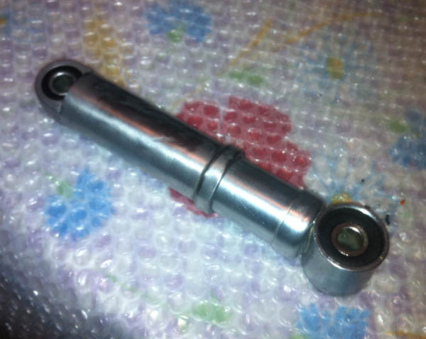

Intanto ho fatto zincare i pezzi che andavano zincati, e nichelato due serrature originale che avevo...anche se erano molto belle anche con l'ottone a vista, cmq visto che il trattamento di nichelatura lo fanno ancora anche se sicuramente non è come quello di una volta...
Ho rizincato anche l'ammo anteriore (originale)
75,8 KB

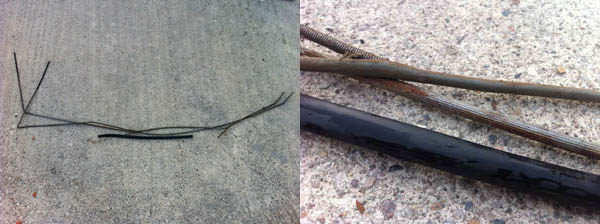

1) ho tirato fuori il vecchio impianto elettrico originale e le vecchie guaine, ho notato che due guaine erano unite con una guaine nera di circa 40 cm.
Sono le guaine delle marce? La guaina nera li unisce dall'uscita del telaio fino alla scatola del cambio?
Allego le foto, possono essere utili, visto che molto ho letto sul dibattito guaine marce di colore diverso, più scure, più chiare... a me sembrano di disegno e colore differenti (sempre che mi confermiate che sono quelle delle marce)
62,64 KB

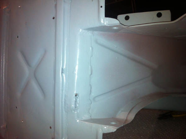

2) Qualcuno potrebbe inviarmi una foto della parte di telaio dove escono i cavi delle marce. Vorrei vedere come la lamiera della pedana è unita al parafango posteriore... Allego la foto di come è stata saldata la mia pedana sostituita...e a parte il fatto che è una pedana economica pessima, le X e le traversine non ci azzeccano proprio con l'originale, volevo vedere come erano unite in origine...
35,49 KB

...nessuno sa dirmi come va saldata la pedana al parafango posteriore? la pedana e il parafango sono un unico pezzo o vanno sovrapposti come in foto? Grazie...

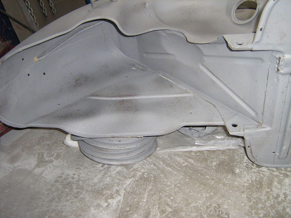

Ho trovato questa foto di una VBA sabbiata da cui si capisce come era saldata la coda della pedana con il resto del telaio...
53,76 KB

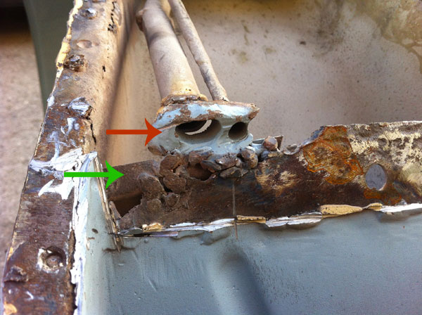

Ora arrivano altre domande difficili:
la staffetta segnata dalla freccia verde è originale? Quella specie di fascetta segnata dalla freccia rossa è originale?
Quindi il cavo della frizione non ha nessu tubicino di uscita?
Quacuno ha qualche foto di questa parte originale?
74,59 KB

bella vespa complimenti!!! hai fortuna ad avere l ammortizzatore posteriore in quelle condizioni!!! io stranamente sulla mia vnb5 ho trovato quello che non si può smontare... ma il rimox dove l 'hai trovato??
