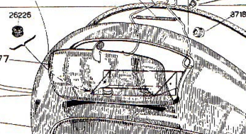

Ciao anche io ho una VNB1T (una delle prime,telaio 01627) da qui a qualche settimana procedo con il montaggio.
Sapresti dirmi se:
- devioluci va verniciato?
- coprimozzo va verniciato?
- sullo sportellino batteria ho il foro del blocchetto alla sinistra della leva, si trova la serratura?
Grazie!

Inserito il - 24/01/2013 : 14:34:01  Mostra Profilo Invia a kiwi un Messaggio Privato
devioluci in tinta
copribiscotto verniciato
si

Inserito il - 24/01/2013 : 15:36:38  Mostra Profilo Invia a kiwi un Messaggio Privato
è chiaramente un optional...ma visto che già il buco, potrà mettere la serratura che non inficia l'iscrizione a storiche FMI

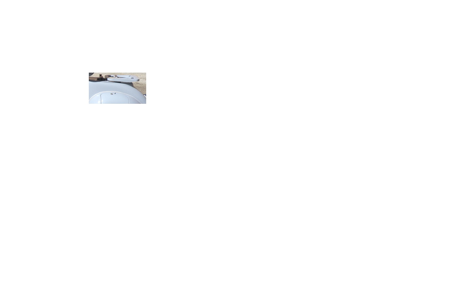

Inserito il - 26/01/2013 : 16:30:10  Mostra Profilo Invia a Nik81 un Messaggio Privato
Ciao AndreaTeam, vedo che mi hanno già anticipato per le risposte, personalmente quando l'ho acquistata aveva già la serratura sullo sportellino, nel primo restauro è stata topaia, io forse l'avrei lasciata, era comodo, comunque era un optional e se vuoi fare il purista non mettercela...

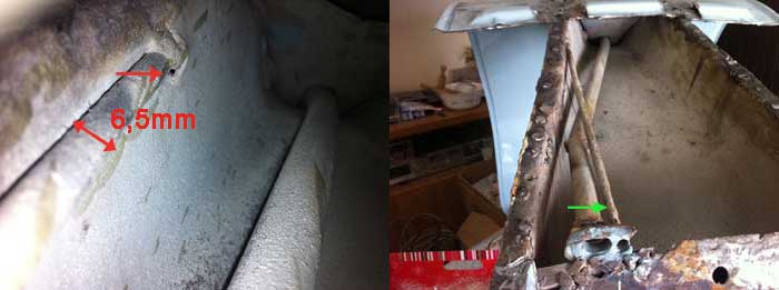

In vista della ripresa dei lavori, ho parecchi dubbi riguardo le canalette interne al tunnel...
Mi sono trovato in questa condizione una volta rimossa la pedana:
23,63 KB
La canaletta del freno posteriore è larga 6,5 mm, nella parte finale è talmente marcia che arriva a 4 mm di diametro. Non ci può passare nessuna guaina, infatti c'era solo il filo.
1) Mi confermate che anche il filo del freno posteriore aveva la guaina?
2) Sapete dirmi che diametro ha questa canaletta ?
3) Quel buco segnato con la frecetta rossa è normale che ci sia, non lascia entrare acqua e altro che poi danneggerà l'interno?
La canaletta delle marce è stata solo modificata nella parte finale, facendogli fare una strana curva per farla passare sotto e a sinistra della canaletta del freno posteriore.
4) Giusto?
La canaletta della frizione è assente
5) Giusto?
Insomma mi servirebbe un esperto di 'interni'....nessuno ha qualche foto...

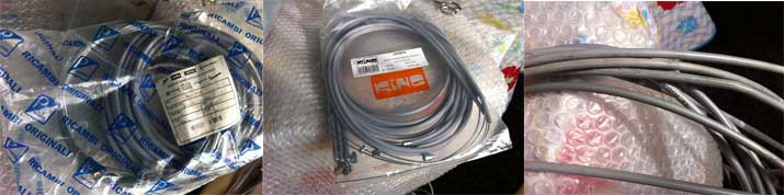

Ora ecco una altro argomento: LE GUAINE
ho per le mani tre differenti tipi di guaine:
1) Quelle acquistate da catalogo vespa vintage: la guaina sono da tagliare e nel pacchetto mancano i bussolotti. Il colore è grigio e quadrettato, nulla a che fare comunque con le originali di cui avevo postato la foto. Per questo modello non me la sento di consigliare l'acquisto.
2) Quelle della King: la quadrettatura e il colore somigliano molto a quelle del catalogo vespa vintage, sono un pelo più chiare. Hanno il vantaggio però di essere già pretagliate, i cavi sono già inseriti e vi sono i relativi bussolotti
3) Quelle montate nel vecchio restauro di 'Ricambio Rapido': sono più scure dei due modelli precedenti, alcune lisce alcune rigate e quadrettate, hanno forse qualcosa di più vintage, peccato per la scritta stampata.
26,71 KB
Consigli e opinioni?
