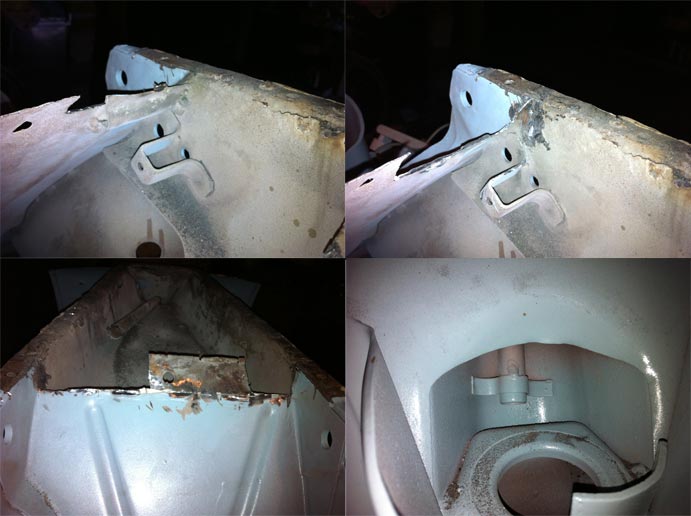

Ciao, ho ripreso un pò i lavori...
Ho finito di rimuovere la vecchia pedana, ho tagliato un centimetro più in su della vecchia giunzione.
Mi ritrovo una specie di toppa che chiude la parte anteriore del canotto centrale, probabilmente tagliata via dal vecchio restauratore (spero magari per pulire bene il canotto) e poi risaldata in qualche maniera...Potete darmi qualche conferma?

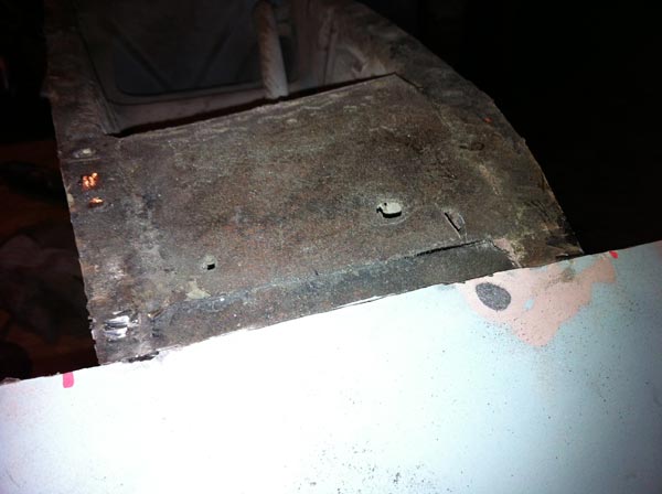

Intanto ho rimosso quella staffetta che era stata aggiunta per sostenere il tubo marce e freno posteriore (ricordo che il ubichino della frizione non era stato messo e quello del freno era troppo piccolo per qualsiasi guaina quindi avevano fatto passare solo il filo).
Ho tagliata la parte di parafango che si accoppiava con la pedana perchè marcia, ho lasciato la parte più sana, con quel foro così preciso e originale...
Ho eliminato il tubo freno e la parte aggiunta al tubo marce.
Due domande:
49,91 KB
1) Il tubo delle marce è nella posizione giusta (vedi ultima foto)?
2) Quale è il diametro dei tubi freno e frizione? Penso almeno un 6 mm interno, giusto?
dove li posso trovare?

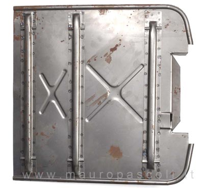

1) Modello corto:
24,84 KB
PRO:
- la curvatura delle parte posteriore assomiglia a quella originale (che non è 90° giusti)
- le X sono ben stampate (profonde)
- ha lo scanso uscita cavi
- lunghezza traverse di rinforzo rispettato
CONTRO:
- le traverse di rinforzo non hanno un profilo ben squadrato con le originali
- il bordino non arrivo fino a fine pedana e viene troncato brutalmente
- è larga 47 cm

E gira e rigira per il web , cambiano i prezzi ma le pedane che vengono vendute appartengono ad uno di questi tre tipologie.

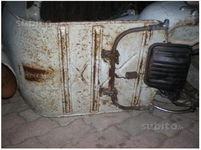

Questa è l'immagine di una pedana di VNB1 conservata:
105,16 KB
Io ho avuto modo di avere per le mani tutti e tre le tipologie di pedana, a casa ho il modello lungo visto che mi servono almeno 60 cm di pedana e forse è quello che assomiglia di più all'originale. Questo modello è largo 47, 6 cm in tutta la lunghezza, giusto come la parte di scudo originale dove vmi devo collegare, ma qualcuno di voi sa la pedana per VNB1 in origine si stringeva, visto che il modello corto misura 47 cm?
Faccio notare anche che nelle VNB1 la molla del cavalletto non era collegata al piccolo gancio a forma di s che andava inserito in una feritoia dell'ultima traversa pedana (quella più corta), ma come le vba aveva un picco gancetto saldato sopra la traversa.
Attendo vostri commenti...
