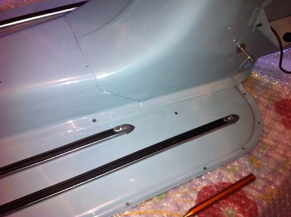

Ciao ragazzi, la vespa è stata verniciata ed inizia il rimontaggio...purtroppo è successo un guaio, mi sono fidato dei buchi pedana fatti nel precedente restauro, li ho solo allineati, ma ho scoperto un guaio...ho montato le due file centrali, ma quella più vicina al tunnel centrale è troppo lunga e anche troppo distante dal tunnel, vedendo tutte le immagini di conservati
41,02 KB
Ho sudato tanto per reperire ricambi originali, per rendere la vespa più fedele possibile all'originale e poi scopro questa cosa...
Vorrei togliere il ribattino e accorciare il listello, però resterebbe un foro visibile, credete che con stucco e colore si possa tamponare in modo decente l'errore?
Si accettano cosigli...

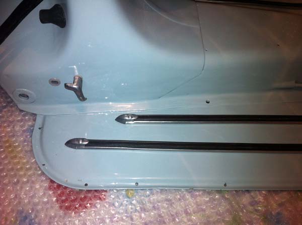

Inserito il - 16/08/2012 : 19:16:38  Mostra Profilo Invia a Nik81 un Messaggio Privato
Alla fine ho già accorciato la lista vicino al tunnel...ho lasciato esposto il foro dove avevo messo il terminale prima, proverò con un pò di stucco a polvere metallica e un pennellino a riprenderlo...speriamo

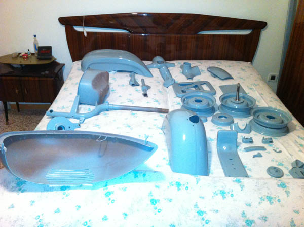

Ecco qua tutti i pezzi verniciati con Lechler MAC5 nitro-acrilico codice 840...sinceramente non noto tantissima differenza dalla vernice bicomponente con cui era stata verniciata prima, magari rimontata e con la luce del sole le differenze si noteranno...

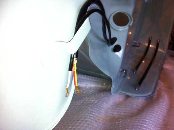

Ho iniziato subito con l'impianto elettrico, rigorosamente CON BATTERIA, acquistato da catalogo vespa vintage magari lo paghi un pò di più di quelli economici che trovi su ebay ma almeno ha già tutti gli occhielli montati...
partendo dal canotto di sterzo mi sono aiutato con i fili delle vecchie guaine per portarli dentro il tunnel, e successivamente sempre con dei cavi sonda improvvisati nel foro dello stop posteriore e nel foro del fanalino posteriore...

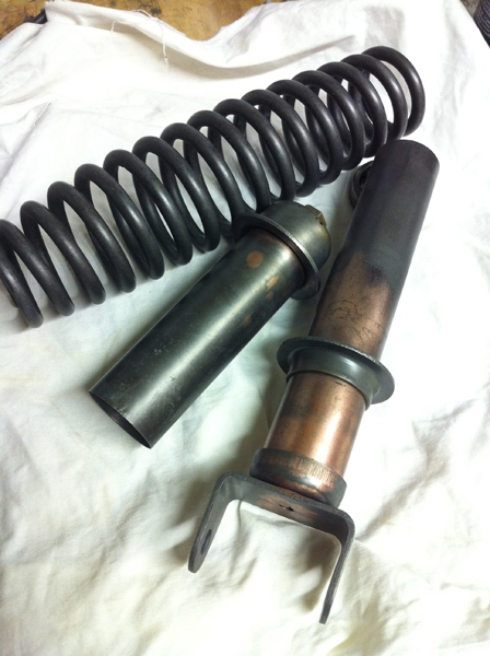

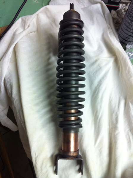

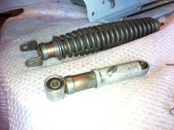

Nell'attesa della verniciatura ho ricondizionato gli ammortizzatori:
li ho smontati, eliminato la ruggine con il remox, cambiato i paraoli, gli oring, cambiato il feltrino dell'ammo anteriore, sostituito l'olio con un 10W, rimontati, ho miscelato uno smalto trasparente satinato (per lapidi e metalli, questo avevo in casa) con un 10% di owatrol oil per evitare per scongiurare che la minima quantità di ruggine potesse proliferare e spruzzato...
Questo è il risultato...a differenza di molti non ho zincato o nichelato l'ammo anteriore, ho lasciato il ramato in bella vista come quello posteriore...scelta personale

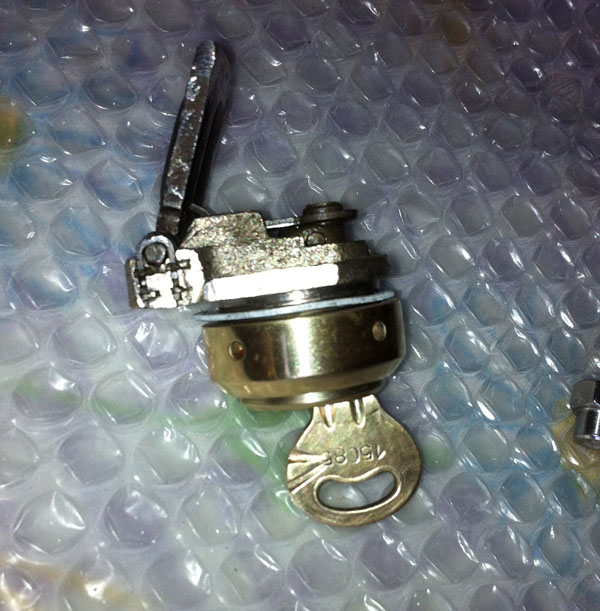

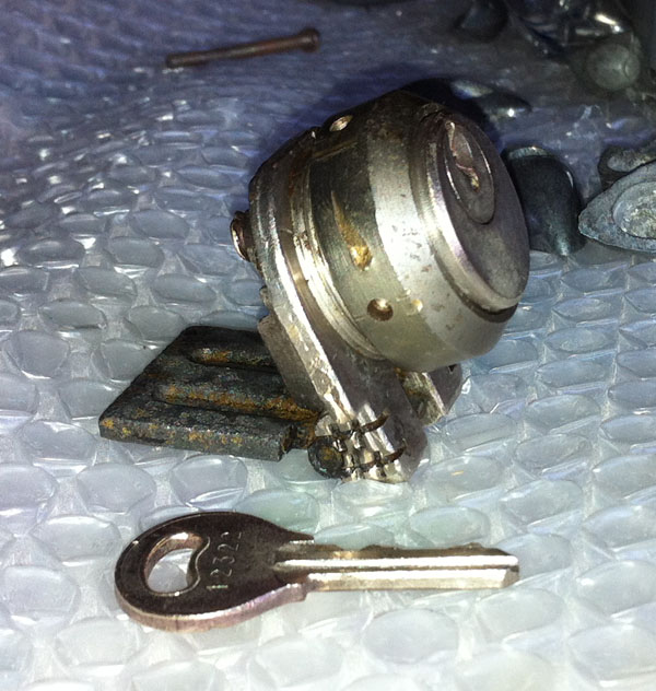

Ora veniamo al bloccasterzo:
Mi sembra di ricordare che l'originale fosse completamente con l'ottone a vista.
Me ne sono procurati due:
1) Uno aveva la ghiera nichelata, la chiave e il tondo frontale con l'ottone a vista e il corpo trattato con una spece di cromatura/nichelatura opaca.
Di questo ho sabbiato la ghiera per portare l'ottone a vista, poi scartavetrato e lucidato, ma mi rimangono dei dubbi sul corpo trattato
111,74 KB
2) Il secondo era completamente trattato con la cromatura/nichelatura opaca, ed è questo:
116,31 KB
Mi sapete dire come era quello originale della VNB1? completamente con l'ottone a vista o il corpo aveva un trattamento?

alevespa50
3
Città: piano di conca
1825 Messaggi
Inserito il - 16/08/2012 : 19:50:36  Mostra Profilo Invia a alevespa50 un Messaggio Privato
bhe, ma originariamente non era così...a differenza di quello posteriore.... quello anteriore va zincato

Inserito il - 16/08/2012 : 19:54:34  Mostra Profilo Invia a alevespa50 un Messaggio Privato
il blocaserzo se non erro dovrebbe essere nichelato

Nik81
Prov.: Mantova
Città: Carbonara di Po
102 Messaggi
Inserito il - 17/08/2012 : 09:35:26  Mostra Profilo Invia a Nik81 un Messaggio Privato
Penso che il trattamento più vicino a quello dell'epoca fosse la zincatura, cmq quello che vedi in foto è l'ammo anteriore non trattato, ho solo eliminato la ruggine...
VNB1T*052269
VNB1M*052703
Nik81
Prov.: Mantova
102 Messaggi
Inserito il - 17/08/2012 : 09:36:19  Mostra Profilo Invia a Nik81 un Messaggio Privato
Penso che la nichelatura fosse per i modelli successivi, ma mi servirebbero conferme...
VNB1T*052269
VNB1M*052703
Inserito il - 17/08/2012 : 10:19:08  Mostra Profilo Invia a n/a (ex wyatt) un Messaggio Privato
no... anzi, è proprio il contrario...
il bloccasterzo va nichelato, ha detto bene ale
