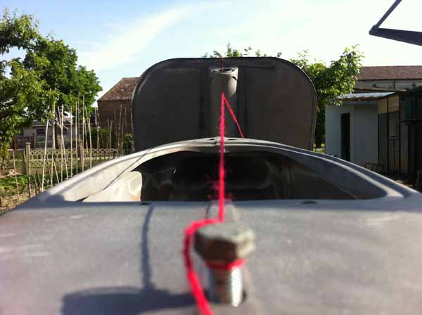

Venendo a noi, la prova dell'allinemento del telaio l'ho fatto legando il filo di lana alla vite centrale della sella posteriore (quella centrale dietro al serbatoio per intenderci), e tirando il filo verso il canotto di sterzo. Il riferimento non l'ho preso con il profilo dell'orlo di sovrapposizione delle lamiere ma con il foro della vite centrale della sella anteriore (quella davanti al serbatoio per intenderci).
Cmq posterò alcune foto del telaio..

Ciao ragazzi, riprendo il discorso da dove l'avevo interrotto...
Vi ricordate che avevo dei dubbi se il telaio era dritto...poi messa meglio su un piano ho visto che in realtà l'allineamento si scostava solo di qualche millimetro, sempre che il metodo che ho usato fosse quello corretto...

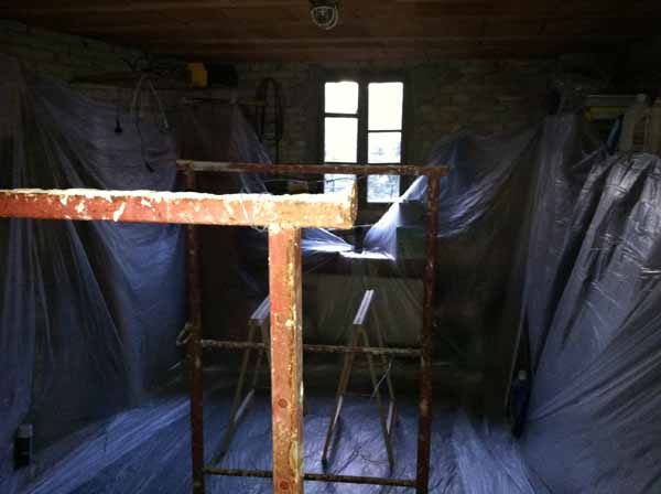

Quindi ho provveduto io a dare il SyntoPrimer Zinc della Lechler virato 3000M, mentre per la finitura ho conosciuto una bravissima persona della zona esperto in verniciature d'epoca (ogni tanto un colpo di fortuna)...
Notare il fienile allestito da camera di verniciatura...:-)

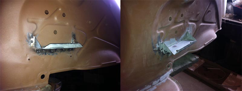

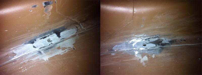

Dato il primer iniziano i lavori sulla lamiere:
1) Ho accoppiato le due lamiere nella zona delle viti del cavalletto, punto critico di questo modello,saldandole e ricreando da nuovo l'orlo del diametro esatto delle viti.
33,81 KB
2) Eliminato il vecchio portabatteria che il primo restauratore mi aveva saldato e che non c'entrava un cavolo con questo modello, grazie a Beppe, sono riuscito a trovarne uno di una VBB in condizioni non buonissime. Un giorno immerso nel remox e via di spazzola metallica per vedere cosa rimaneva sotto la ruggine.
Ricostruita la parte sinistra l'ho saldato e poi via di stucco alla polvere metallica...
27,71 KB

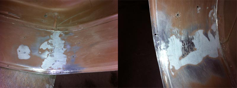

3) Smerigliato la saldatura che era stata fatta precedentemente nel punto di unione della nuova pedana così da dover utilizzare meno stucco possibile.
Ricostruita la parte del bordo curvato, sempre nel punto di giunzione, battendo e risaldando alcuni punti per dare continuità (cosa che ovviamente doveva essere fatta già al primo restauro).
Tappato i fori sbagliati nella pedana e fatti nei punti giusti.

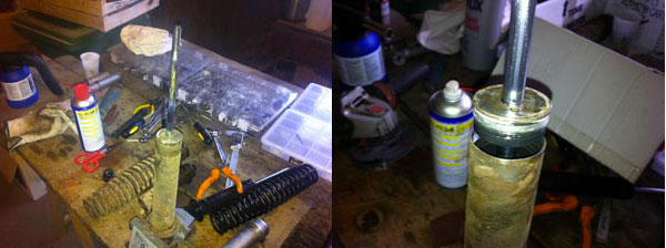

Ciao ragazzi, intanto che aspetto di ritirare la vespa verniciata mi volevo cimentare nel ricondizionamento degli ammortizzatori...

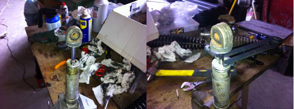

Primo grosso problema riguardo lo smontaggio dell'ammortizzatore posteriore: come avete fatto a svitare il dado + cappelletto dallo stelo filettato? In teoria bisognerebbe tenere fermo lo stelo con un cacciavite sulla punta dello stesso e girare in senso antiorario il bullone unito al cappelletto giusto? Purtroppo a me girano entrambi, ho provato a scaldare con il butano per 5 minuti ma niente da fare...accetto consigli [HELP]

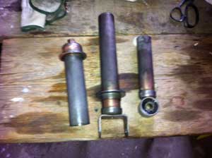

Ciao ragazzi, incredibile ma vero sono riuscito a smontare entrambi gli ammortizzatori:
1) Quello posteriore è stata una faticaccia, praticamente bullone cappelletta e stelo giravano insieme...la soluzione? Ho riavvitato il tampone di gomma sullo stelo fino a fondo corsa, messo in morsa, così da impedire allo stelo di avvitarsi ulteriormente e con la mitica 14 e WD-40 sono riuscito a disaccoppiarli e svitare il bullone per ciraca 1 cm, fino a quando non toccava il tampone. Tolto il tampone ho constatato che lo stelo girava ancora insieme al bullone, quindi ho riempito il filetto del tampone con un pezzetto di ferro in modo da avvitarlo di soli 2-3 mm, quindi rimesso in morsa il tutto e svitato il bullone fino agli ultimi 2-3 mm dello stelo. Avendo ben lubrificato il filetto dello stelo durante tutto il procedimento , per gli ultimi mm sono riuscito a fare presa sul taglio in testa allo stelo et voilà....
38,64 KB

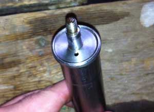

2) Per quanto riguarda l'ammo anteriore, la parte più dura è stata svitare il 'tappo' con i due buchini , tanta pazienta et voilà..
40,61 KB

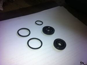

3) Infine ecco le guarnizioni da cambiare

Dove posso trovare le nuove guarnizioni per gli ammorizzatori?

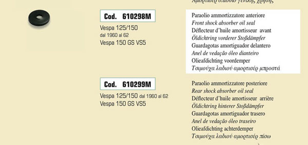

5) Curiosità: nel catalogo vespa vintage esistono le due guarnizioni 'piene' per modelli dal 60 al 62...indovinata quanto costano? 51 euro l'una, si avete capito bene 51 euro l'una, non 5,1 euro o 0,51 euro. Non so se il terminale del mio centro Piaggio a cui mi rivolgo per i pezzi piaggio vintage avesse dei problemi , lo spero...

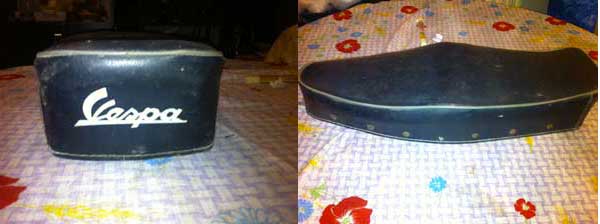

Una domanda, questa è la sella che ho trovato montata sulla mi a VNB1 quando l'ho acquistata, sapete dirmi a che modello apparteneva o di che anno è...

Inserito il - 25/06/2012 : 20:20:35  Mostra Profilo Invia a XXX VESPA XXX un Messaggio Privato
ricambio after marchet per vespe anni 60
Nik81
Prov.: Mantova
Città: Carbonara di Po
102 Messaggi
Inserito il - 25/06/2012 : 23:10:29  Mostra Profilo Invia a Nik81 un Messaggio Privato
pensavo anch'io, grazie mille...

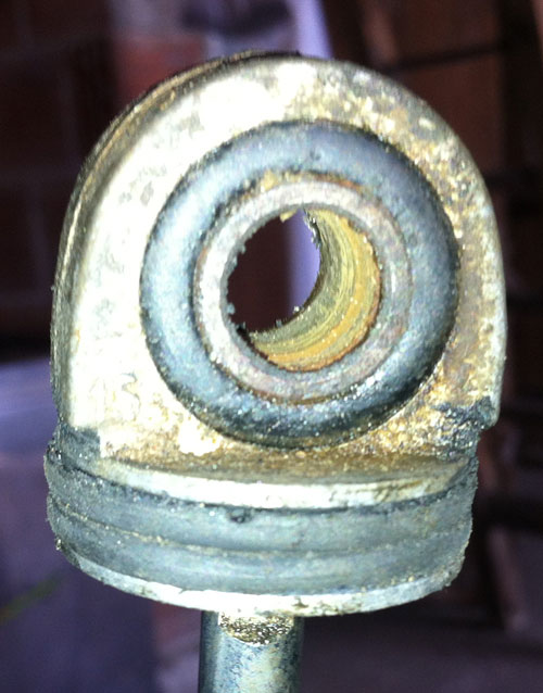

Inserito il - 01/07/2012 : 14:12:11  Mostra Profilo Invia a Nik81 un Messaggio Privato
Ora ho bisogno del vostro aiuto, smontando l'ammo anteriore mi sono imbattuto nel famoso cilindretto interno che ha sua volta ha un tappo con due fori più piccoli rispetto al cilindro esterno.
Volevo sapre se era inserito a pressione, o semplicemente avvitato. Nel primo caso probabilmente abbandonerei il tentativo di aprirlo, nel secondo tenterei di sostuire l'oring del pompante interno.
La famosa guida che ce in rete sullo smontaggio degli ammortizzatori, parla di ammo antecedenti che non aveva questo tappo (http://www.lambrettaonline.com/tecnica/restauri-telai-grandi-px-pe-rally-ts-sprint-ss-gs-ecc-ecc/64552-restauro-ammortizzatore-anteriore.html)
e alle domande che riguardano il mio caso nessuno da risposta...
9,6 KB

teocarper
Teocarper
Città: Crema
699 Messaggi
Inserito il - 02/07/2012 : 11:35:57  Mostra Profilo Invia a teocarper un Messaggio Privato
E' inserito a pressione e non c'è nessun OR sul pompante.....
l'unico OR è proprio sul tappo in foto....
Volendo puoi aprirlo da sotto che è più semplice..... un paio di colpi sullo stelo, senza rovinare il filetto e si apre
Teo
Nik81
Prov.: Mantova
102 Messaggi
Inserito il - 02/07/2012 : 18:40:58  Mostra Profilo Invia a Nik81 un Messaggio Privato
Grazie mille....visto che non ce nessun oring da sostituire lo lascio così comè...magari un bagnetto nella benzina per pulire bene dal vecchio olio...
