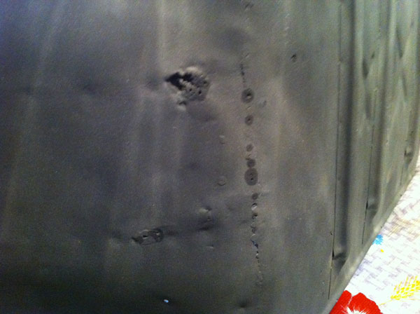

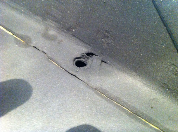

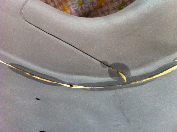

Inserito il - 26/04/2012 : 19:37:28  Mostra Profilo Invia a Nik81 un Messaggio Privato
La quantità di stucco era incredibile, il sabbiatore non è nemmeno riuscito a tirarlo via tutto vicino ai punti di unione delle lamiere, quasi non si vedevano più...
108,72 KB
I punti più delicati sono sicuramente le asole delle staffe per il cavalletto, li la vernice era saltata via e la lamiera deformata. Accetto consigli, sul dafarsi...
64,31 KB
Infine un bel esempio di come non unire la pedana allo scudo...

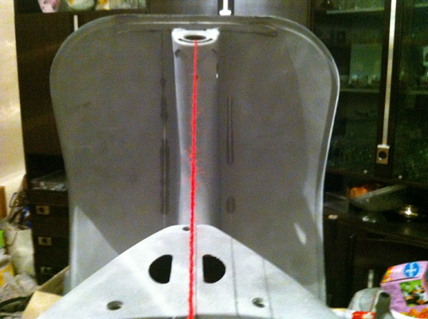

Inserito il - 27/04/2012 : 19:39:47  Mostra Profilo Invia a Nik81 un Messaggio Privato
Ieri ad occhio ho notato un leggero disiallinamento tra canotto e coda, oggi con un sistema sofisticatissimo, il famoso filo di lana ho verificato se il telaio era allineato...ahimè c'è un differenza di circa 5/10mm.
E' normale? Può succedere? Che fare?

Inserito il - 27/04/2012 : 21:46:01  Mostra Profilo  Visita l'Homepage di poeta  Clicca per vedere l'indirizzo MSN di poeta Invia a poeta un Messaggio Privato
Eccomi!!!
Porcavacca.. storto?
ma no..ma no.. sono fissazioni, foto di sopra ed allineamenti varii con filo teso, il filo lo devi tendere legandolo al perno sella o insomma a quel foro lì... poi lo fissi al centro esatto del puntale sella (dove si attacca la sella Non sò come farai ma fallo! E poi terza tratta lo poreti al centro esatto del cannotto ovevro degli scudi così avrai un riscontro oggettivo....
il filo del bordo centrale di sovrapposizione dei due semigusci di lamiera (telaio per accoppiamento dal 1958 VBA1T), non è il centro, il centro è il centro del cordoletto di sovrapposizione.
fOTO DEL TELAIO DAVNTI E DIETRO IN VARIE ANGOLAZIONI.
Prima mano di fondo diluita ma non troppo, vedraiq eulla roba è molto tenace, non serve sia troppo diluita , diluiscila appena poco di più delle successive, piuttostio dalla molto leggera, che si depositi appena, quando asciutta farà da base antiscivolo alla successiva, ovvero la rpima mano sempre leggerissima, a coprire appena il metallo, a creare una base che non lasci colare la vernice o il fondo successivi
prima mano dunque e saldature , mola le saldature con frullino armato di disco (occhiali e guanti che le schegge per certo ti accecano!), ora martella le botte eventuali con martellina e sagoma di riscontro, all'inizio sembra difficile, lo è, poi compreso come si fà ci prendi pure gusto, và bene anche il kit di merd@ del briko di martelli e sagome riscontro per iniziare.
Saldata spianata e battuta, verifica i numeri del telaio, puliscili all'interno con una penna a ferro o un grandissimo chiodo da carpentieri affilato, per dargli risalto, fregatene se la punta scappam questa operazione andrà fatta ad ognuna delle tre mani di fondo che darai.
verifica ora e sempre prima di iniziare a stuccare che le liste vecchie o nuove della epdana combacino perfette ai tuoi fori, segamo, taglia piega e fora se necessario ma le liste devi presentarle ora sul telaio o mai più, quindi una ad una verificale e fissale con viti e bulloncini, fatto?
bene... ora devi verificare le fiancate, accostale, verifica le sedi vite del serbatoio e della sella, se spanate o mancanti saldi un dado del 7 (quelli dei prigionieri del carter motore) o riduci il foro con la saldatura rifori con punta da 6,5 al cobalto e rifiletti con maschio da 7X1,25., fatto?
Bene rimangono solo la battuta sterzo, infila la forcella e guarda sotto che faccia battuta sui fine corsa, appoggia anche la parte inferiore di lamiera del manubrio , quando lo sterzo è girato non deve toccare nè a dx nè ad sx sullo scudio che rimanga almeno ad 1 cm mi raccomando.
Per finire verifica dei fori filettati del clacson... viti del 3... se spanati.. rifilettali mascio 3...
