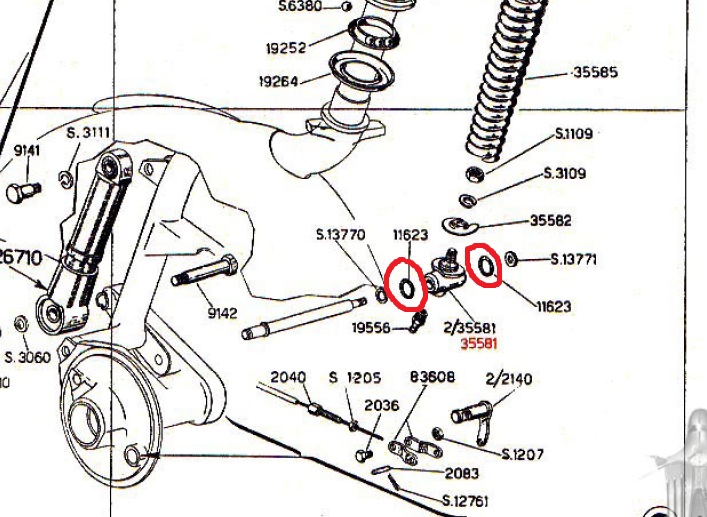

Inserito il - 04/08/2011 : 18:49:54
Ciao ragazzi, nuova rubrica chiamata 'Dubbi da manuale': Quando ho smontato il mozzo anteriore, le due rondelle cerchiate in rosso non c'erano, forse il pezzo 35581 le ha già incorporate?

Inserito il - 04/08/2011 : 18:53:04
...qui non mancano le due rondelle scontro acceleratore e frizione, quelle sottile e nere, di una ha una sporgenza?

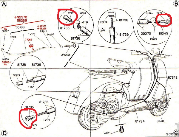

Inserito il - 04/08/2011 : 18:56:38
I capicorda ci andavano? Io ne ho visti solo alcuni in ottone di GS, e non sono a cono ma a cilindro, vanno bene?

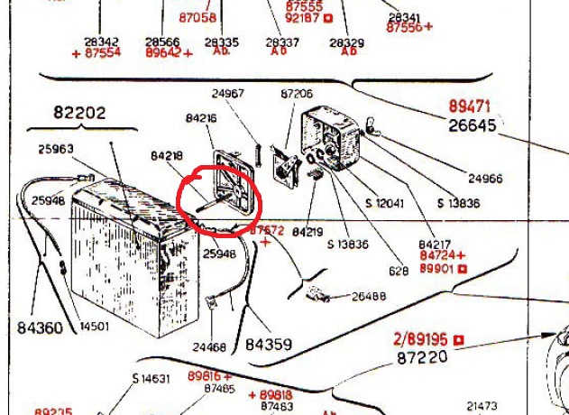

Nik81
Regione: Lombardia
Prov.: Mantova
Città: Carbonara di Po
102 Messaggi |
Inserito il - 04/08/2011 : 18:59:52
Come è fatto questo prigioniero? Il filetto sul telaio è un 3, ma il galletto che dovrebbe fermare il raddrizzatore penso sia un 4, giusto?
 120,5 KB |
VNB1T*052269 VNB1M*052703 |
 134,9 KB
quelli erano dei tamponi proteggi estremità filo.. se ti devo dire la verità neanche sui modelli conservati li ho mai visti..ti parlo di vnb,vba,vna ecc.. quindi lascia perdere.. ciao |

Inserito il - 05/08/2011 : 10:36:41
 134,9 KB
Ciao, quelli cerchiati sono i capicorda che si trovavano all'epoca sui fili da abbinare ai nottolini a forma di cilindro...avevano il grande vantaggi di consentire la rotazione assiale del cavo e quindi di evitare al minimo la torsione. Come risultato si ha che il cavo dura il doppio.
In altre parole una volta montato diventa come i cavi attuali (con un nottolino cilidrico in cui è annegato il cavo).
I cavi fatti in quel modo si vendono ancora se non ricordo male sia in piaggio che da p4scoli e affini...
ciao |
Inserito il - 11/08/2011 : 22:49:25
I capicorda nella realtà sono sferici i cavi con testa girevole li vende sia p4scoli che scottervintage si trovano anc he sul catalogo cif a mazzi di 20....
il rubinetto VNB1 è il DELLORTO il Sil da 1962 GT GL E Sprint, la cannula si recupera e si toglie è di ottone, la sostituisci con quella di un rubinetto PX, introvabile invece la retina metallica di filtraggio...
bella la batteria che è identica all'originale...ci sono tanti restauri sul forum di vnb1..... attento al colore max meyer a codice ha riflessi un pò verdognoli mente la VNb1 originale è proprio celeste celeste... se hai parti prima di sabbiarle usale come riferimento campione per aggiustare la tinta...
le VNB1 hanno sempre e solo un cavalletto ed un cicalino, insomma non cambiano nella produzione.... i cambiamenti sono sulla VNB2, identica tranne dettagli....
Che emozione, poeta che risponde in un mio post...ti ho seguito in molti post di restauri di VNB,VBB ecc. e ammiro molto la tua conoscenza in materia vespistica... Però devo obbiettare una cosa quando affermi: 'le VNB1 hanno sempre e solo un cavalletto ed un cicalino' visto che dal catalogo parti di ricambio VNB1-2 e da numerose foto si vede che le prime VNB1 hanno il clacson a margherita mentre dopo diventa a strisce parallele...

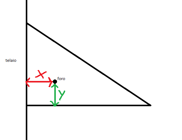

Inserito il - 26/08/2011 : 16:45:05
Ciao ragazzi, tornati dalle ferie? Mi serve urgentemente un favore: prima di portare la vespa dal verniciatore devo rifare i buchi nel supporto batteria, visto che sono stati stuccati e non più visibili. Non vorrei che facendoli a casaccio poi la molla ferma batteria non faccia più il suo dovere. Qualcuno sa darmi le due coordinate come da disegno?
 5,44 KB |

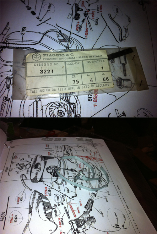

Inserito il - 04/03/2012 : 19:54:37
Ciao ragazzi, sono tornato.... La vespa è smontata fino all'ultimo bullone, so che la voglio verniciare con la nitro ma non so se farlo io o affidarmi a un carrozziere...vedremo. Intanto mi sono buttato nel recuperare tutti i pezzi che mancavano... Vi allego due foto che mostrano le mitiche fascette originali piaggio degli anni 60 che sono riuscito a recuperare
 156,23 KB
Poi ho trovato la gomma per le strisce originale, viti cavalletto originali, sella anteriore originale , portaborse originale, e tanti altri dettagli..
Ora veniamo alle nuove domande:
1) Per quanto riguarda tutta la bulloneria ad eccezione di quella per il motore ho capito che va zincata. Mq quale è il procedimento che meglio replica la zincatura che facevano negli anni 60? Elettrolitica,a freddo, a caldo, a spruzzo, a bomboletta? Chiedo perchè ho visto zincature molto lucenti che secondo me ci azzeccano poco con lo spirito degli anni 60, e zincature fatte a bomboletta che assomigliano a quelle presenti sui bulloni recuperati originali. 2) Dai bulloni da zincare lascerei fuori quello dell'ammortizzatore posteriore che lo fissa al carter e quello della marmitta che dovrebbero essere fosfatati. Confermate? |
