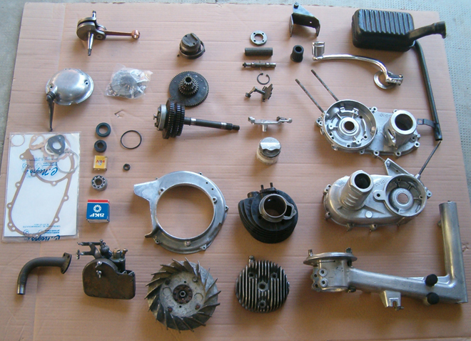

nel v30 il terminale della marmitta e' appiattito e non cilindrico forse intendi questo. questo e' un motore v30 che ho trovato in discarica e mi sono divertito a restaurare a nuovo. puoi vedere quello che intendo.
337,98 KB

si, diciamolo appiattito/schiacciato...(il meccanico mi diede quella definizione a "pesce"!!)...su internet infatti c'è solo in versione schiacciata (intendo per V30 e credo V31...)...così danno nel catalogo ricambi i maggiori rivenditori...
ele, ma proprio tutto tutto in discarica???!!..raccontacela giusta!!..vivi in qualche paradiso parallelo???!!
