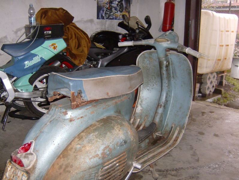

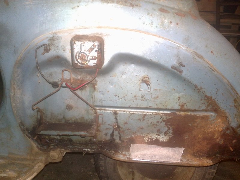

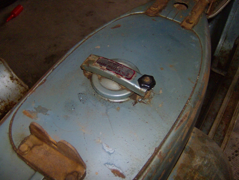

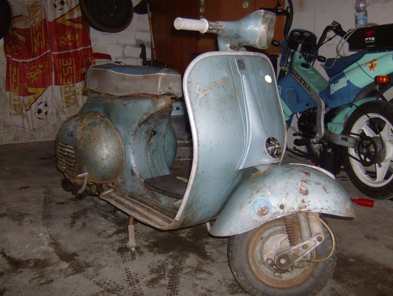

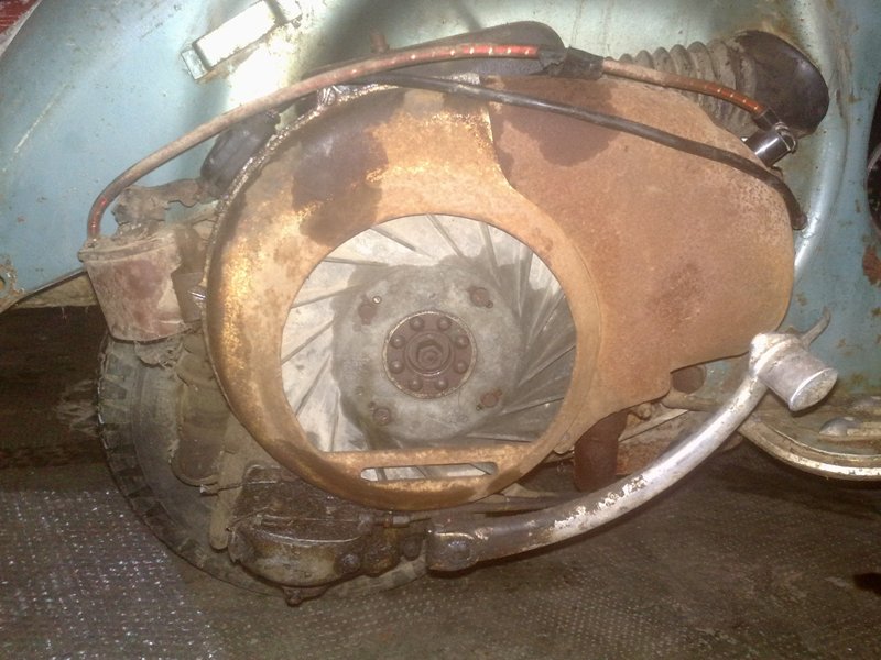

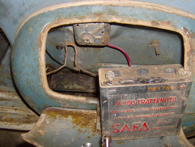

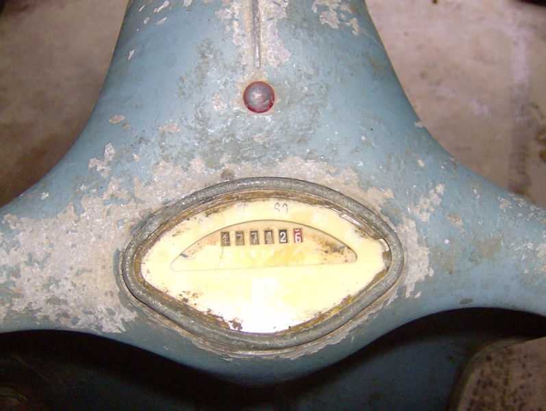

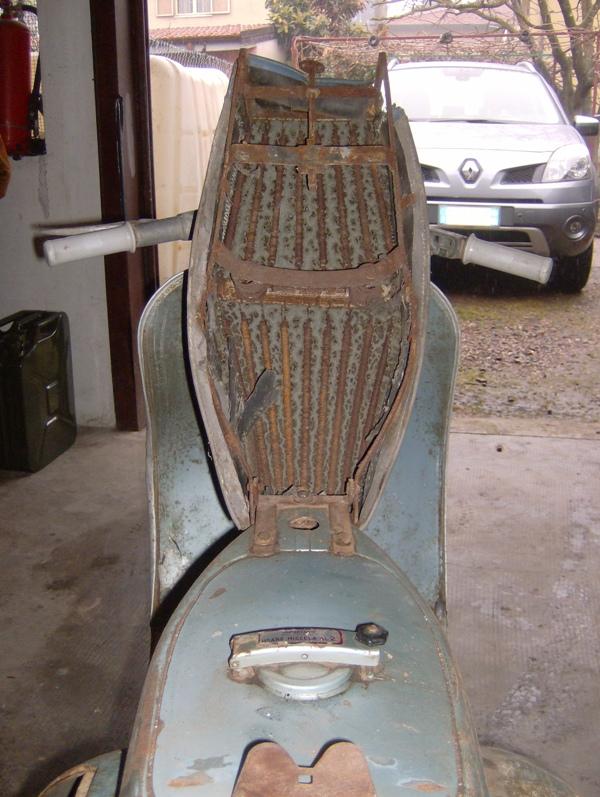

Rieccomi con un altro acquisto......anch'io devo ammettere che mi sono gravemente ammalato di vespite!E purtroppo ancora non c'è una cura per guarire da questa bellissima passione!
L'unica esperienza che abbiamo fatto, è stato il restauro della special (direi che è venuto un buon lavoro, ed ho imparato 1000 cose utili!)
Sinceramente questo mi sembra un restauro meno impegnativo del precedente, perciò vedrò di farla con calma, ed il meglio possibile, anche se la perfezione è impossibile...
...ovviamente avrò bisogno di voi (ho imparato a non fidarsi al 100%di "vespatecnica").
Ecco qualche scatto:

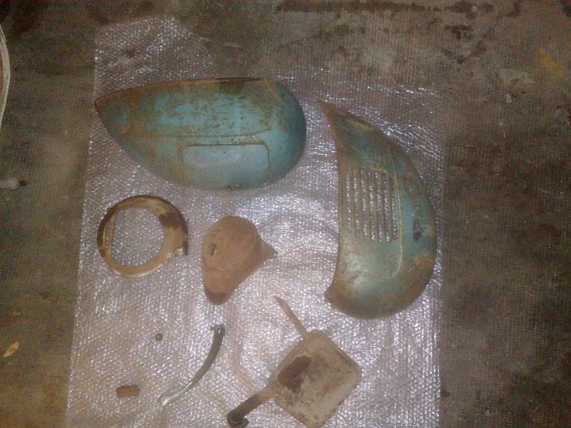

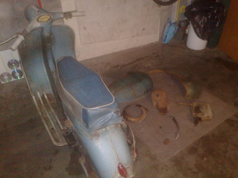

ho già iniziato a smontare (obiettivo fare un giretto)

OTTIMO!!! ...e ora falla tornare a splendere questa bella vba
La vespa direi sana e completa.... Veramente ottimo acquisto, complimenti

Bellissima!
EntusiastO io pure!
Non lasciarti impressionare dallo scrostamento del manubrio e dai VERMILINGUO consiglii dei vespa-McDonald....ritocca, purifica e conserva!

purtroppo solo la targa
ma è davvero sana e completa di tutto! da comprare solo qualche pezzo (conta km, clacson, coperchio gruppo marce, faro post, ghiera anteriore, e le selle..............piano piano scoprirò che manca anche qualcos'altro!)

ma perchè vorresti cambiare il faro posteriore? mi sembra bello integro...e la ghiera di quello anteriore? anche se ha qualche bozzetto si può recuperare!

bella vespa e, a prima vista, completa
ps. x il km : non è detto che devi buttarlo,
smontalo, pulisci tutto con prodotti non troppo abrasivi,
occhio a certi diluenti perchè corrodono le plastiche
(fai prima una piccola prova/verifica sul retro delle stesse)
Non è cmq detto che i fondelli scala/numeri siano irrecuperabili,
Sul mio erano solo imbrattati da colla/bostik)
Per il meccanismo: magari è solo intasato dallo sporco,
consiglio: prima di smontare tutto il meccanismo, prova a pulirlo bene con svitol o similari, poi provi il funzionamento
con il suo cavetto quadro (o una brugolina della sua misura)
Gli ingranaggi, a detta del mio orologiaio, non dovrebbero essere imbrattati da alcun tipo di grasso/olio o lubrificante
Nel mio ci ho messo solo una goccia di olio siliconico x gli ingranaggi della macchina da cucire
Ghiera e vetrino, si trovano da ogni ricambista

Quel contachilometri non è da buttare, anzi... Si ricostruisce, il fondello a finestre separate l'hanno rifatto ma non è bello... Tuttavia, come scrivevo anche altrove sarebbe bello se qualcuno riuscisse con decal o serigrafie ex novo a recuparare i vecchi quadranti sbiaditi.
Comunque decisamente sana. Approvo lo smontaggio complessivo ma proporrei di tentare un restauro conservativo, le fioriture di ruggine con ogni probabilità sono assai meno estese di quanto non appaia ora.

Anch'io ho qualche perplessità perlopiù per lo stato dei cofani e l'idea del rifare ed invecchiare ampie parti verniciate a mio giudizio è quasi sempre discutibile.
Però può tranquillamente essere che la ruggine sia limitata a poche fioriture, poi l'azione dilavante dell'acqua può aver dato quell'aspetto a superfici estese... Tentar non nuoce, a restaurare si è sempre in tempo.
Peraltro, di che anno è? Di certo non è delle primissime, nè delle ultime.

conservato non credo proprio!
c'è troppa superficie ricoperta di ruggine! E molte parti di vernice originale risulta screpolata...
Cmq la vespa è del 59" credo........il sito per rilevare l'anno non funziona più!
Sbaglio o quel claxon è di una faro basso?!?
E quella sella? di sicuro non è la sua.....
