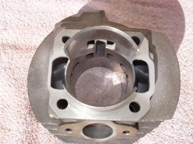

franke puoi postare una foto dei travasi base cilindro? Son curioso..

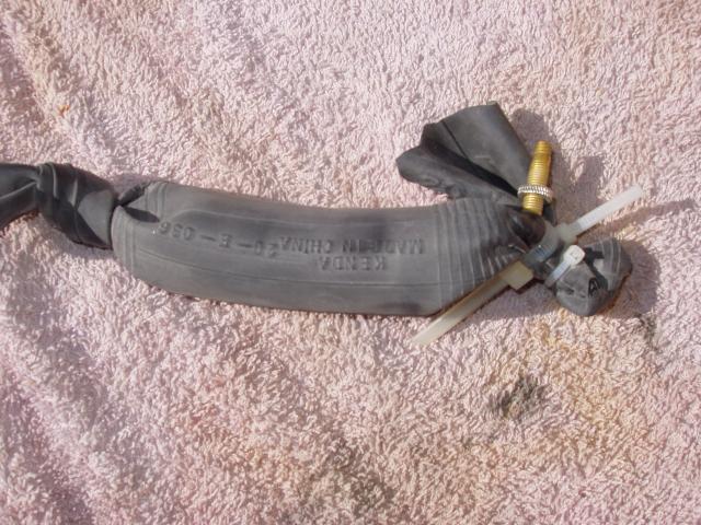

Eccoti accontentato-i
54,48 KB
51,67 KB
21,33 KB
73,19 KB
la camera d'aria lho usata gonfiata per proteggere la canna del cilindro mentre sabbiavo i condotti
50r
2653 Messaggi
Inserito il - 30/03/2011 : 19:12:28  Mostra Profilo Invia a n/a un Messaggio Privato
non male! Grazie franke

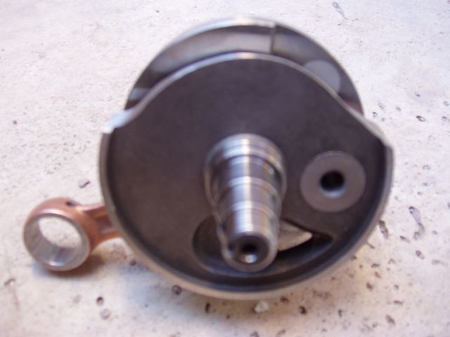

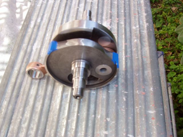

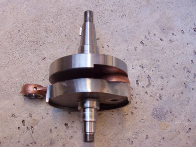

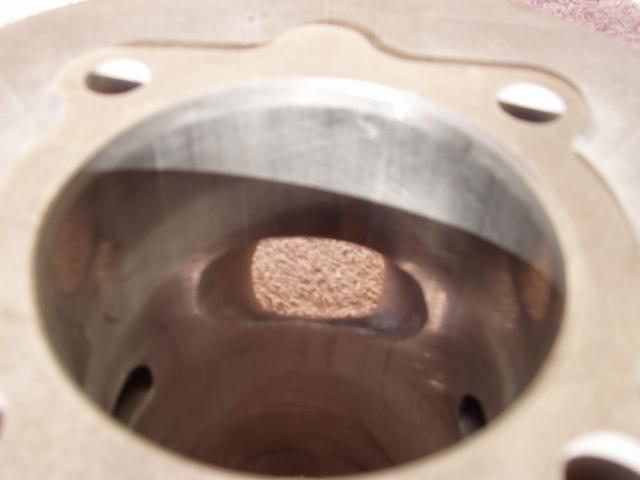

Allora, fatte le varie misure con precisione riepilogo:
Cilindro:
184°scarico
127°travasi
Aspirazione:
107° anticipo
56° ritardo
Ho segnato l'albero per ottenere una fase di aspirazione pari a
120°/60° di A/R, lo rivesto per bene poi sono pronto per fresare
60,17 KB
Dopo la cura fasi ottenute :122/62 m'è scappata un po' la fresa
38,49 KB
55,19 KB

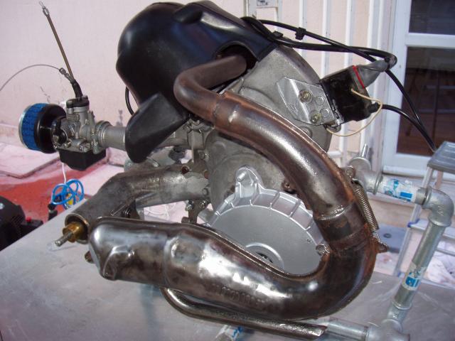

Proseguono i lavori, venerdì giornata campale
con a disposizione una novità che mi sono
concesso dopo varie meditazioni; avevo ordinato la
quarta corta come consigliato sia da Carlo75 che da
Poeta, ma drt non l'aveva disponibile e l'attesa
per averla era di almeno 3 mesi, ho deciso così
di fare un acquisto alternativo più costoso
ma anche più performante e ho preso il cluster
runner 313 che ingrana sul cambio PK originale,
ravvicinando sia la terza che la 4 marcia.La campana
ho dovuto sostituirla, perchè non mi fidavo del
gioco, con una RMS 27/69 che a vederla mi è
sembrata più solida e curata della precedente CIF.
Blocco chiuso, e anche la frizione è entrata , misurato
lo squish con lo stagno, risultato 1,2mm, mi sembra
che possa andare che ne pensate? manca ancora il paraolio volano
tipo ETS (24 32 7) e il montaggio dell'accensione
che ho completamente rigenerato sostituendo tutti
i fili e facendo in modo di farli uscire tutti insieme
dall'unico buco dei carter che sono special.
Dimenticavo ho preso anche un filtro polini racing
da applicare sul PHBL 24.è bellissimo!

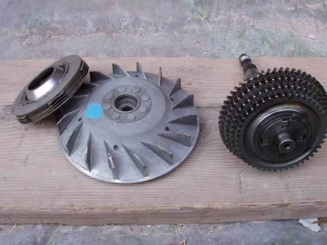

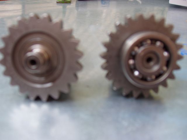

franke
621 Messaggi
Inserito il - 25/04/2011 : 12:06:29  Mostra Profilo Invia a franke un Messaggio Privato
Carlo75 ha scritto:
Ciao,lo squish mi sembra ok..stai facendo un buon lavoro! Per il cluster DRT ho guardato adesso sul sito e sembra che abbia anche la 1a e 2a allungate, ti risulta? Per caso sai il numero di denti dei vari rapporti? Sarebbe interessante confrontarlo con il cambio "Sincro" usato da Poeta
Ciao Carlo! buona Pasquetta innanzitutto.
Mi dai modo citandoti di mandarti la foto
del cluster confrontato con quello del PK XL
originale.
50,57 KB
29,42 KB
Ciao a presto!
Carlo75
Vespa 50 Special
Città: Brugherio
4276 Messaggi
Inserito il - 26/04/2011 : 11:02:24  Mostra Profilo Invia a Carlo75 un Messaggio Privato
Grazie mille, dunque è come hai detto tu, questo cluster si installa con gli ingranaggi originali e modifica il rapporto di 3a e 4a marcia.
CONFRONTO:
Originale Cluster "Runner" DRT Cambio "Sincro Replica" DRT
I 10/58 10/58 10/58
II 14/54 14/54 14/54
III 18/50 17/50 17/50
IV 22/46 20/46 19/47
Credo che come rapportatura sarà più che adeguata: ravvicinata, ma senza eccessi!
franke
621 Messaggi
Inserito il - 26/04/2011 : 20:12:09  Mostra Profilo Invia a franke un Messaggio Privato
Esatto in pratica il cluster runner 313
trasforma la 3^ originale da 2,75 a 2,95
e la 4^ originale da 2,10 a 2,30.
Spero di aver trovato un buon compromesso

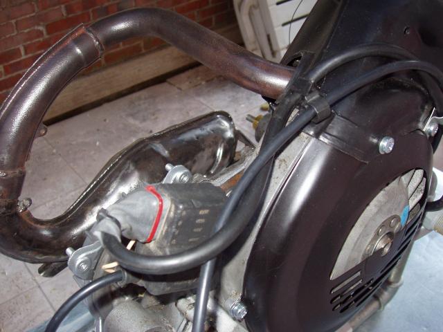

franke
621 Messaggi

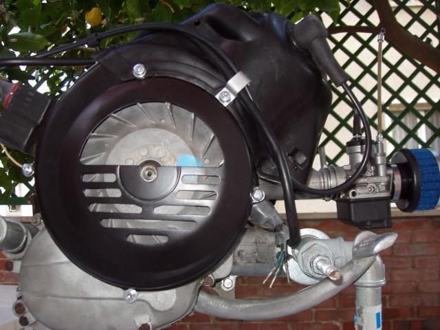

Inserito il - 02/05/2011 : 23:20:35  Mostra Profilo Invia a franke un Messaggio Privato
Ecco le foto del blocco appena chiuso peccato che il PHBL 24 mi perde dal raccordo del tubo benzina. , nella vite di fissaggio non c'è la guarnizione ci va opppure no? è quello in plastica nera.
52,96 KB
48,95 KB
48,11 KB
