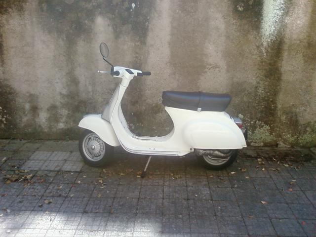

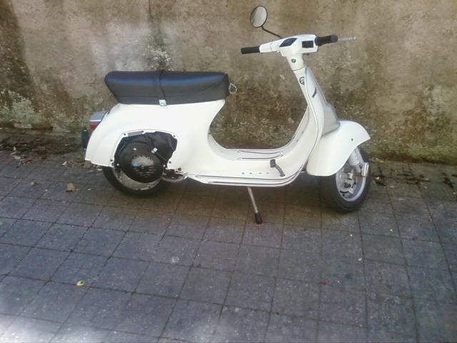

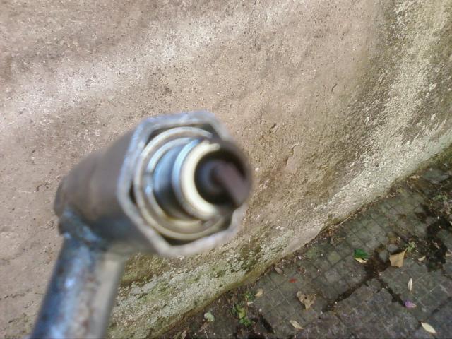

Montato il motore sulla vespa.
Partenza al primo colpo con aria tirata.
La Proma fa veramente un baccano tremendo, minimo regolare, lievemente accelerato in rilascio, ma il motore gira rotondo da subito, gas morbidissimo.
Innesto la prima, la frizione trascina un po' ma la regolo e inizia ad andare meglio, molto morbida e modulabile, il cambio invece è durissimo devo fare dei movimenti veloci sgasando per innestare le marce ma è veramente da farsi venire le vesciche alla manopenso alla crociera Felino precisissima che non ho voluto limare neanche un po' e me ne pento speriamo migliori con l'uso!
Beh però le cambiate sono precise e il terzo e quarto rapporto ravvicinato danno modo al motore di stendersi in una progressione, per me fantastica, con le marce che si susseguono senza perdere giri con un sound molto sportivo.
Carlo75 e Poeta avevate proprio ragione a suggerirmi di mettere almeno la 4 corta!
Alla fine non ho provato questa soluzione ma di sicuro il cluster migliora nettamente la spaziatura di 3 e 4 a vantaggio di tutto il cambio. Ho capito anche cosa intendono alcuni utenti del forum quando dicono che il motore "urla"
La cosa che mi ha stupito è anche il tiro che permette di girare con andatura da passeggio ma consente di riprendere molto prontamente se lo si vuole.
L' allungo non l'ho ancora testato anche se il cilindro ha già qualche ora di funzionamento alle spalle attendo di rodarlo meglio, anche per via dei cuscinetti da assestare.
Sento che questo motore vorrebbe una bella espansione per esprimersi al meglio con tanti giri e con questa rapportatura piuttosto corta
Appena posso metterò un video, per ora solo foto

Inserito il - 10/05/2011 : 20:12:42  Mostra Profilo Invia a Carlo75 un Messaggio Privato
Bene...prime impressioni direi decisamente positive Candela scuretta, ma meglio così per il momento, visto che sei in rodaggio
Per me se lasci la Proma potresti anche pensare a mettere il pignone da 28, con le ultime due marce ravvicinate se lo beve tranquillamente (ho avuto anch'io la stessa impressione con l'M1), certamente però le tue fasature si abbinerebbero meglio ad una bella espansione
Per il cambio anch'io con la Felino (e col cambio chiuso da Brunoet3 in tolleranza 0) all'inizio lo trovavo durissimo, ora va meglio (tranne forse nel passaggio 2a-3a)...ma considera che ti ci vorranno almeno 500 e passa km per sentire un pò di miglioramento
