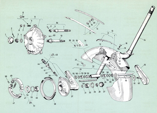

Allora.... Qui si sta facendo un casino che non si capisce più niente..   Perchè non aprite un vostro post con tutte le domande riguardanti il restauro???  Se la tua vespa è una VNB5 gli or sulle boccole in ottone che vanno montate sulla forcella ci devono essere. Se non li hai trovati non vuol dire che non fossero montati. Inoltre per riassemblare l'avantreno gli esplosi che stai seguendo non vanno bene. Per il mozzo della VNB5 devi fare riferimento a quello della super/sprint

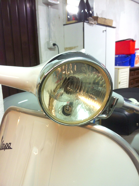

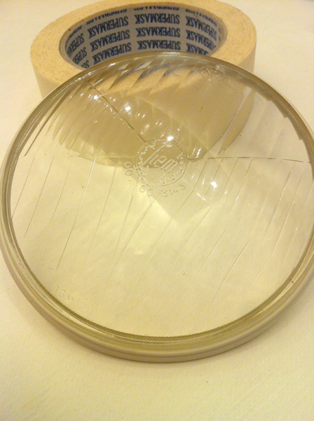

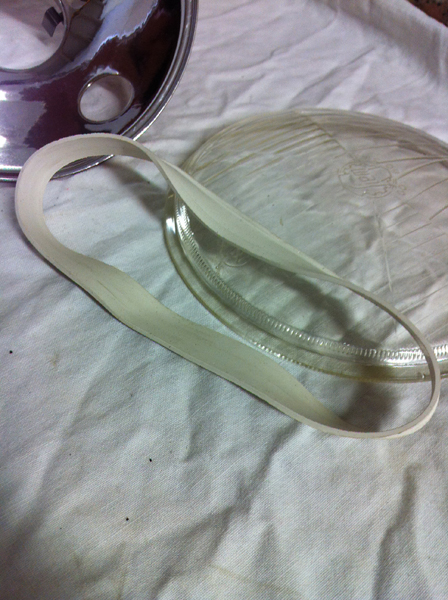

Qualche piccolo aggiornamento.... manca proprio poco
Come promesso le foto dell'assemblaggio parabola
 279,32 KB In pratica partiamo da questa situazione: Vetro originale, parabola e guarnizione nuove
 253,96 KB
 276,04 KB

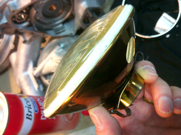

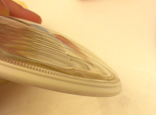

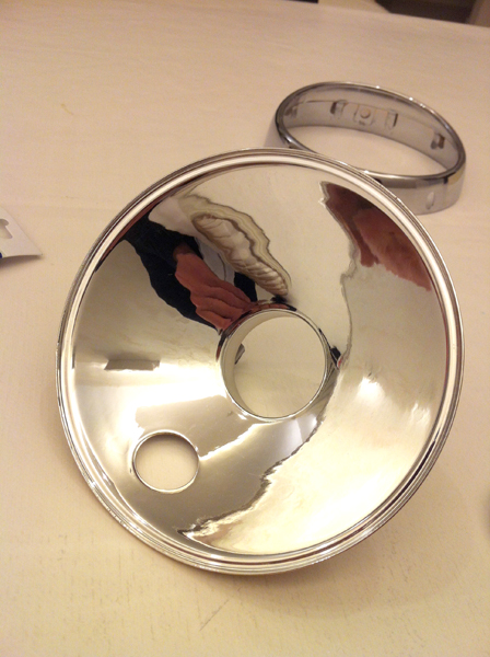

 213,9 KB Si monta la guarnizione sul vetro, con un leggero velo di silicone ( non acetico ) Dopodiché si appoggia il verto sulla parabola nuova, che a differenza di quelle originali hanno solo l'appoggio e non il bordino da rullare sopra (che senza l'apposito attrezzo sarebbe impossibile). Se tutto combacia e si unisce senza vuoti, si mette un filo molto sottile di silicone sullo scalino della parabola che poi applicando il vetro si spanderà in modo uniforme, un pò come quando ti cambiano il vetro della macchina...
 250,85 KB

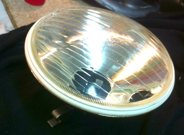

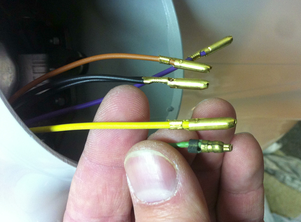

 238,67 KB Alla fine non resta che poggiare la parabola completa sulla ghiera e ripiegare le alette di tenuta.... Si inseriscono gli spinotti nei relativi contatti (a confronto uno originale con quelli che si trovano adesso)
 214,37 KB Si fissa il tutto con le apposite viti e rondelle

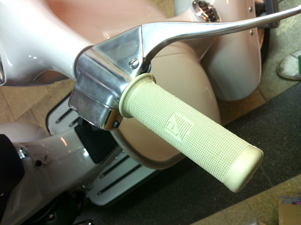

Piccola chicca per intenditori.....

Manopole perfette e originali            Dove le hai trovate?
Anche tutto il resto è ottimo |

699 Messaggi |
Inserito il - 17/01/2013 : 12:09:52
| ildotto88 ha scritto:
catalago vespa vintage
no no... Sembra strano ma non sono piaggio.... Le ho prese in fiera da "il nido delle Vespe" erano perfette senza residui di fusione e stemma riprodotto in modo eccellente
Costo circa 25,00€ se non ricordo male
