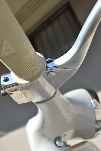

| sanrem ha scritto:
| Marben ha scritto:
| teocarper ha scritto:
| ildotto88 ha scritto:
catalago vespa vintage
no no... Sembra strano ma non sono piaggio.... Le ho prese in fiera da "il nido delle Vespe" erano perfette senza residui di fusione e stemma riprodotto in modo eccellente
Costo circa 25,00€ se non ricordo male
Teo
Il Valli vende quelle Piaggio (per sua stessa ammissione), anche se non sono imbustate... Può essere che le compri da chi le stampa per Piaggio.
Anch'io le ho prese da lui per la mia VNB5, un anno e mezzo fa circa. Però le ho pagate 15€, se ben ricordo. Ovvero un po' meno che dal catalogo vintage.
Spesso si parla di pezzi originali Piaggio. Ma dobbiamo renderci conto che la Piaggio non produce nulla , fa produrre e quindi non esistono piú i pezzi originali se non quelli di fondo magazzino dei tempi che furono ! Quindi sono tutte riproduzioni , l'importante é che siano piú fedeli possibili ai pezzi utilizzati nel periodo di produzione... Infatti ci sono riproduzioni marchiate Piaggio che fanno pena ad un ceco !
Quotissimo!
Il problema maggiore é che la qualita non giustifica il prezzo... spesso troppo caro... Sembra chissà cosa ti stiano vendendo!  |
Marben
Regione: Lombardia
Prov.: Milano
Città: Robecco sul Naviglio
474 Messaggi |
Inserito il - 21/01/2013 : 23:35:58
| sanrem ha scritto: Spesso si parla di pezzi originali Piaggio. Ma dobbiamo renderci conto che la Piaggio non produce nulla , fa produrre e quindi non esistono piú i pezzi originali se non quelli di fondo magazzino dei tempi che furono ! Quindi sono tutte riproduzioni , l'importante é che siano piú fedeli possibili ai pezzi utilizzati nel periodo di produzione... Infatti ci sono riproduzioni marchiate Piaggio che fanno pena ad un ceco !
Nel caso delle manopole, io credo che nascano da stampi vecchi o comunque riprodotti direttamente da Piaggio. Queste manopole ben fatte sono disponibili da molti anni, almeno otto, e sino a due-tre anni fa non si trovavano se non nella busta Piaggio - Vespa. In tempi recenti ne ho viste anche in busta FA, ma notate che in precedenza FA ha imbustato le solite Ariete. Sicuramente non nasceranno a Pontedera, ma da un terzista propriamente detto di Piaggio, questo penso proprio di sì. Altra nota: da un paio d'anni a questa parte il colore della gomma è cambiato, virando un po' sull'avorio, mentre prima erano più grigie. Penso che il colore usato in precedenza, in realtà, fosse più fedele.
Il discorso ovviamente cambia per molti altri ricambi Piaggio, la stragrande maggioranza di quelli del catalogo Vintage: lì troviamo materiale attinto a piene mani dai prodotti FA, Cuppini, MecEur, Bosatta (orrore), asia assortita (es. tachimetri) ecc. |

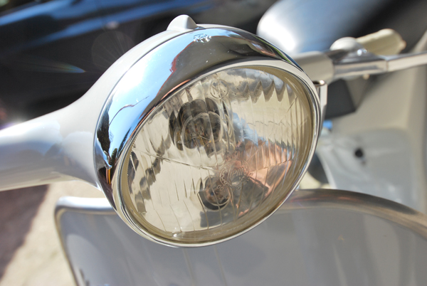

Come promesso le foto dell'assemblaggio parabola
 279,32 KB In pratica partiamo da questa situazione: Vetro originale, parabola e guarnizione nuove
 253,96 KB
 276,04 KB
 213,9 KB Si monta la guarnizione sul vetro, con un leggero velo di silicone ( non acetico ) Dopodiché si appoggia il verto sulla parabola nuova, che a differenza di quelle originali hanno solo l'appoggio e non il bordino da rullare sopra (che senza l'apposito attrezzo sarebbe impossibile). Se tutto combacia e si unisce senza vuoti, si mette un filo molto sottile di silicone sullo scalino della parabola che poi applicando il vetro si spanderà in modo uniforme, un pò come quando ti cambiano il vetro della macchina...
 250,85 KB
 238,67 KB Alla fine non resta che poggiare la parabola completa sulla ghiera e ripiegare le alette di tenuta....
teo ma a te le alette di tenuta ti si sono richiuse bene? considerato che appoggiandoci sopra il vetro con la guarnizione hai creato più spessore? e il vetro più parabola combacia perfettamente con la cornice cromata? |

Inserito il - 30/01/2013 : 10:35:24
stasera se riesco ti faccio foto in dettaglio della parabola montata
Teo |

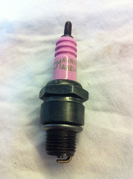

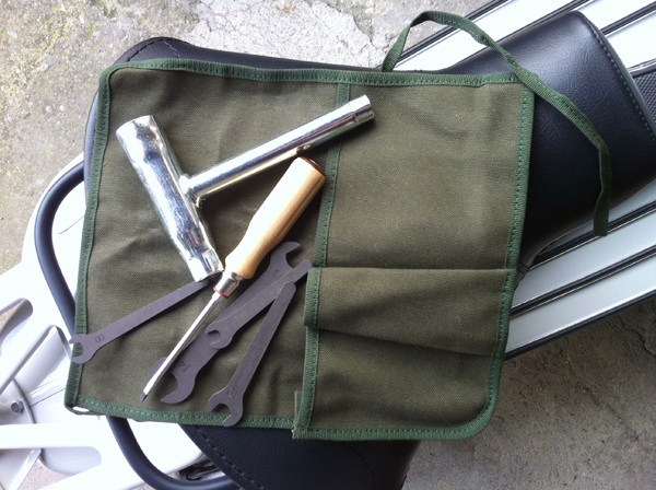

Due chicche trovate a Novegro per la mia Butterfly
Marelle CW6N nuova
 244,45 KB
Borsa attrezzi di corredo
 259,06 KB
Sarà un fattore psicologico, ma da l'impressione che con questa candela giri meglio
Teo |
Inserito il - 18/02/2013 : 17:42:13
| raffinato. |
Prov.: Napoli
Città: milano
4338 Messaggi |
Inserito il - 18/02/2013 : 18:39:15
esatto.. ottima candela! ps.:quella maniglia sella cambiala che è meglio! l'originale è più curva nella parte posteriore.. dettagli.. |

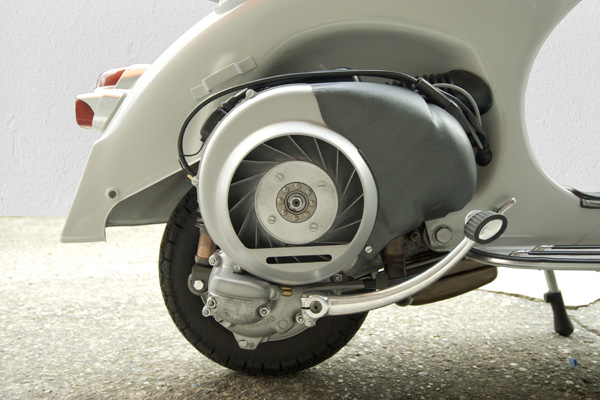

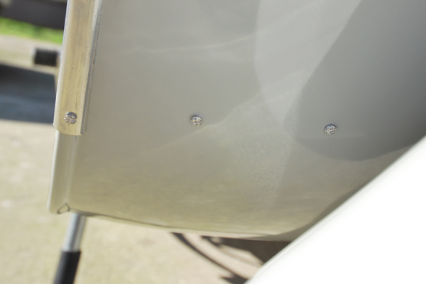

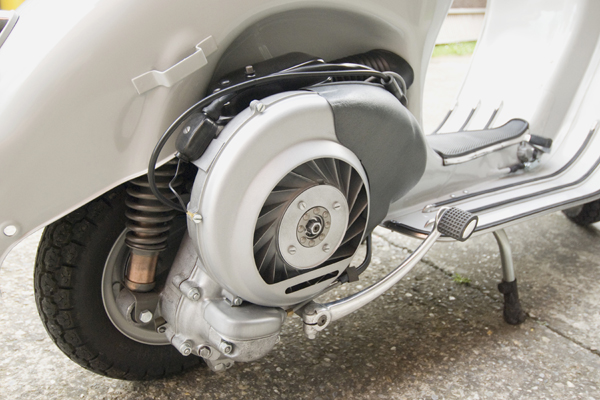

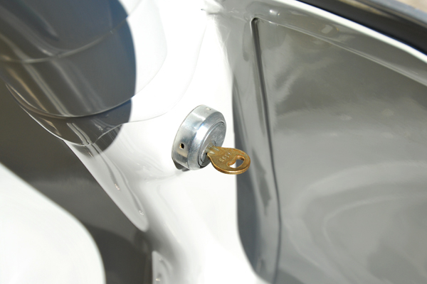

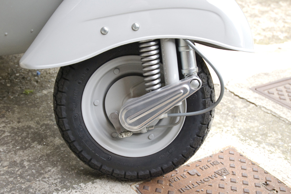

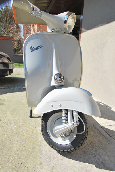

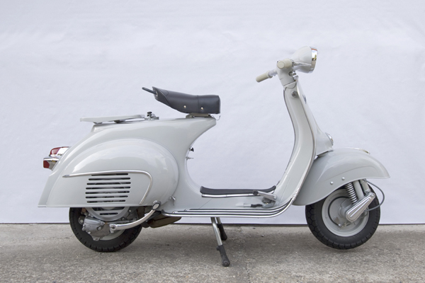

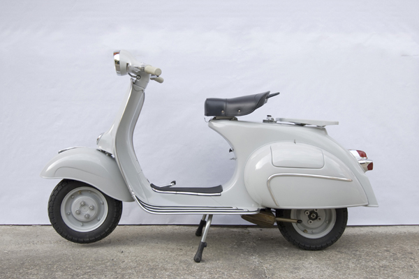

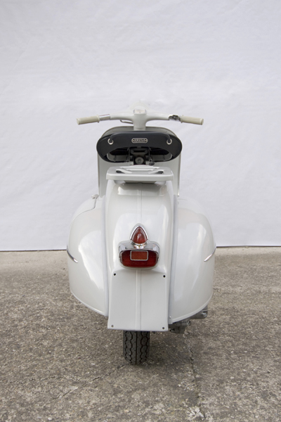

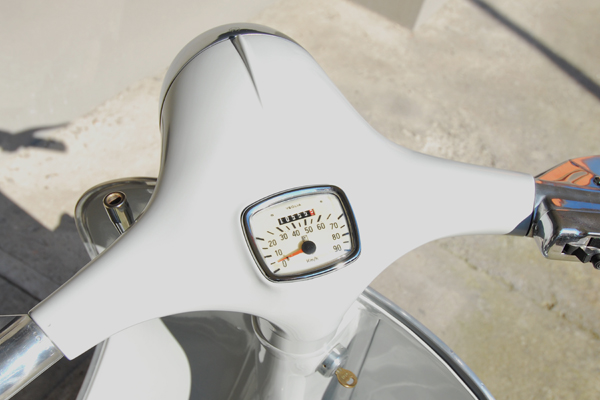

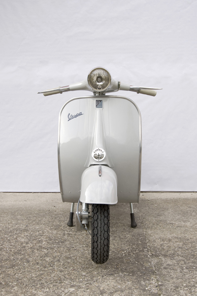

Inserito il - 30/05/2013 : 17:41:46
E' primavera..... e i bruco finalmente è uscito dal bozzolo, prestandosi per il suo primo report di foto
 169,84 KB
 160,11 KB
 153,78 KB
 171,98 KB
 119,82 KB
 211,18 KB
 138,16 KB
 128,39 KB
 159,09 KB
 185,2 KB
 109,76 KB
 225,18 KB
 207,66 KB
Finalmente è " The Butterfly "
Teo |
Regione: Emilia Romagna
Prov.: Bologna
Città: Bologna
8255 Messaggi |
Inserito il - 30/05/2013 : 17:55:51
stupendo il dettaglio dei ribattini ribattuti come Dio vuole e con la corretta zigrinatura....
un gran lavoro! è veramente bellissima!
E' semplicemente la "Madama Butterfly".
veramente complimenti!
ciao |
 6 KB |
alevespa50
Regione: Toscana
Prov.: Lucca
Città: piano di conca
1825 Messaggi |
d.uca23
Città: my vespa
958 Messaggi |
Inserito il - 30/05/2013 : 20:13:44
Notevole,veramente notevole
Dove te le sei procurate quelle gomme? Sono ceat,vero? |
