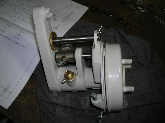

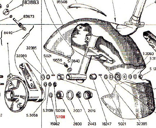

                       Salve a tutti, nella vnb5 che sto restaurando, i cuscinetti a rulli del perno che unisce la forcella al mozzo non hanno gli o-ring che vedo nella foto di bottaro87 e non li vedo neanche nello spaccato del manuale ricambi. E' normale oppure hanno cambiato il mozzo e messo quello di un'altra vespa? Grazie

                       La foto è mia....  Se intendi le boccole in ottone con i rullini interni hanno due or e si vedono anche in foto... altrimenti non capisco di cosa stai parlando

  esatto, intendo le boccole in ottone ma posso assicurati che su quella che ho smontato io gli or non c'erano. Non chiedermi perchè ma non c'erano. Inoltre sulla foto dello spaccato che ho postato, non risultano. |

                       Inserito il - 03/12/2012 :  12:57:40
                       Scusate ancora se faccio domande. Come mai se monto il para polvere l'asse che unisce la forcella al mozzo rimane leggermente fuori? E' normale?
    36,19 KB |
                 9999 Messaggi  |
                       Inserito il - 03/12/2012 :  14:35:17
                      |  eh si... mancano degli spessori... |
  Hai ragione !! Non ci sono , nemmeno nella mia VNA c'erano , sono andato a riguardarmi le foto !! Sono stati utulizzati successivamente... |
