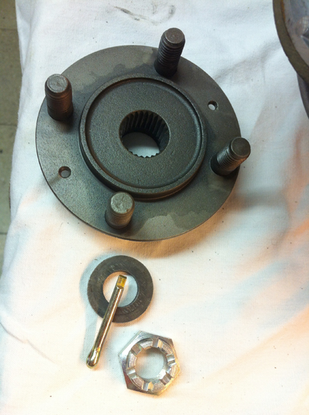

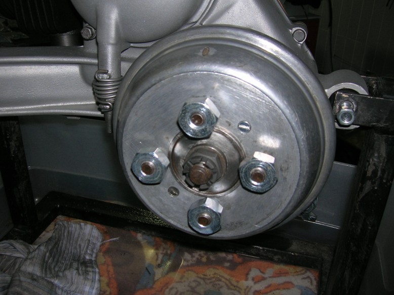

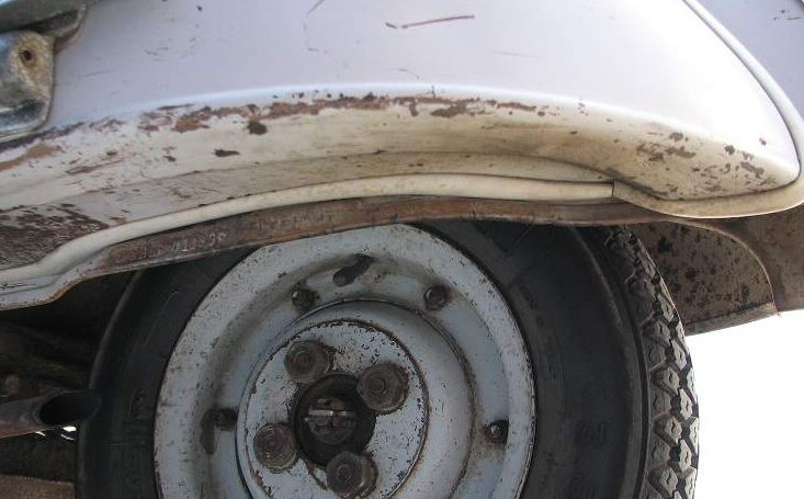

                       salve a tutti, mi riallaccio a questa discussione, peraltro molto interessante, per chiedervi un'informazione. Sto restaurando una vnb5 di un amico e ho finito il motore ma ho un dubbio sul mozzo porta tamburo posteriore. La parte centrale va verniciata oppure rimane del colore naturale? Io l'ho lasciato naturale. Ho sbagliato?

                 4338 Messaggi  |
                       Inserito il - 24/10/2012 :  20:12:03
                      |  la parte centrale va verniciata. |

  grazie per la risposta anche se da foto trovate in internet la cosa sembra contrastante.

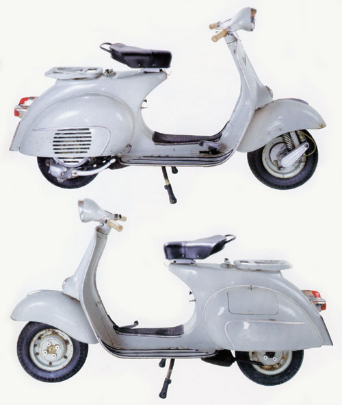

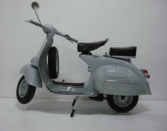

  Questa dovrebbe essere un conservato e mi sembra che non sia verniciato Immagine:
    42,94 KB
  Questa è di vespa servizio e sembra che sia verniciato Immagine:
    65,69 KB

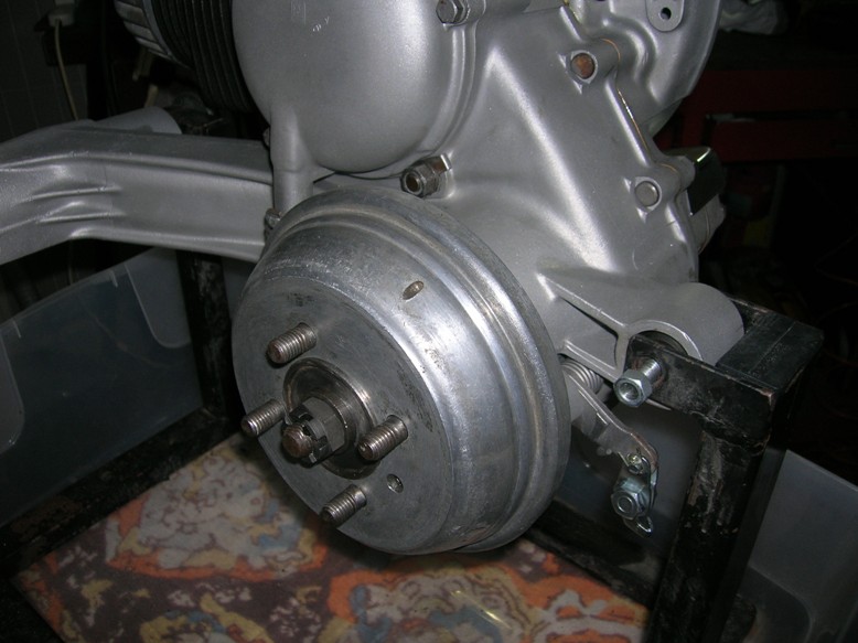

  Questa è un restaurato e non sembra verniciato Immagine:
    44,44 KB
  non ci sto capendo più niente. Comunque penso di smontarlo e verniciarlo |
                 4338 Messaggi  |
                       Inserito il - 25/10/2012 :  10:24:01
                       ti assicuro che và verniciato in tinta.  ecco che parte per spiegarti meglio..
                 teocarper
                Città: Crema
                 699 Messaggi  |
                       Inserito il - 25/10/2012 :  11:47:26
                       Marzio.... il mozzo anteriore va verniciato, ma quello posteriore no, per quanto mi ricordo. Poi che io non l'abbia verniciato non significa che sia giusto a prescindere

                 s7400dp21957
                Città: Cisterna di Latina
                 49 Messaggi  |
                       Inserito il - 25/10/2012 :  12:46:32
                       a questo punto, giusto o sbagliato che sia, lo lascio così anche per non smontare di nuovo tutto. Comunque altre foto di conservati dove non si vede la verniciatura. Potrebbe essere lo sporco che la copre, non so.

                 4338 Messaggi  |
                       Inserito il - 25/10/2012 :  15:17:56
                       ragazzi..sia nella vba che nella vnb (che ho fatto personalmente) vi assicuro che è verniciato. poi vedete voi. ciao! |

                 s7400dp21957
                 49 Messaggi  |
                       Inserito il - 25/10/2012 :  15:38:10
                       ma quel mozzo è di una vbb o sbaglio? ha un solo perno per le ganasce. per la vnb vale la stessa regola che per le vbb, cioè la verniciatura del mozzo posteriore? Il mozzo della vespa che hai postato si vede chiaramente che era verniciato, su quello della vnb che sto restaurando non c'era traccia di vernice. Scusa l'insistenza ma è per chiarirmi bene le idee. |
                 4338 Messaggi  |
                       Inserito il - 25/10/2012 :  19:34:23
                       quello che ti ho messo è di una vba..
  allora ti spiego.. in origine erano verniciati ma con il tempo il colore spariva.. ricordiamoci che era nitro data direttamente sul ferro,quindi immagina quanto poteva durare... infatti solo sui migliori conservati di vba-vbb-vnb ho notato che era verniciato.. fai conto che anche io lo avevo lasciato a ferro, e poi mi sono ricorretto facendoci un ritocco con il pennellino..

                 s7400dp21957
                 49 Messaggi  |
                       Inserito il - 26/10/2012 :  10:06:57
  spero di esserti stato di aiuto.
  ciao!
  Perfetto, grazie ancora delle spiegazioni. Credo che provvederò al ritocco con un pennellino molto piccolo. |
