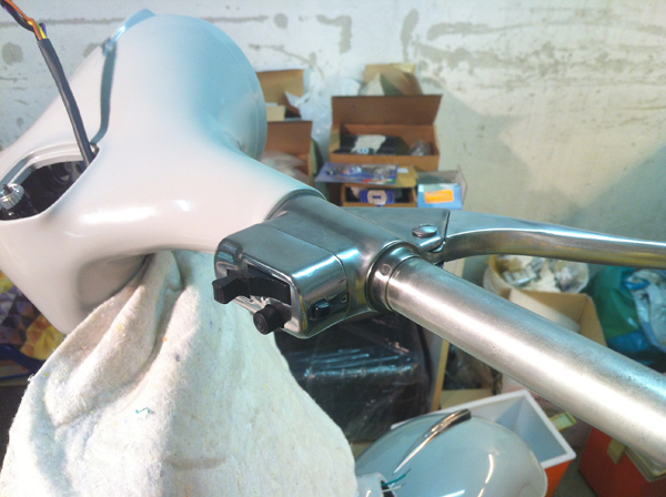

Ieri sera, qualche ora di lavoro.... Devio luci, comando gas e leva freno anteriore montati
 242,63 KB

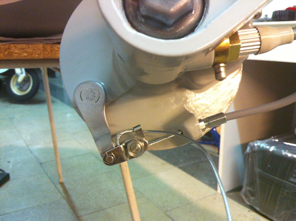

Camma freno anteriore.... solo spazzolata... mi piaceva di più che vederla zincata a nuovo
 303,86 KB
Sembra un bambino che ogni giorno cresce un pò e ti trasmette emozioni

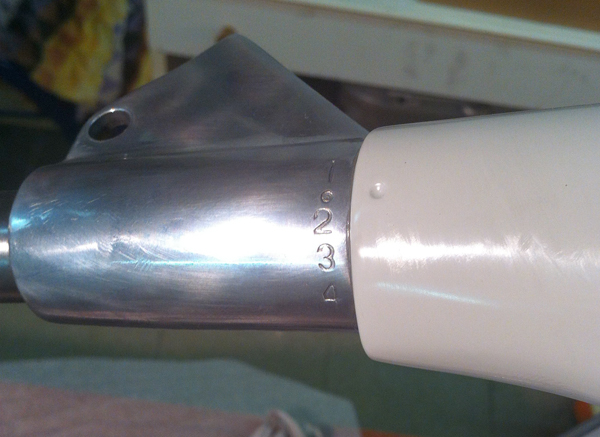

Quesito: i numeri marce e il pallino erano colorati in rosso o lasciati così ??
 210,05 KB

Inserito il - 13/07/2012 : 17:37:11
| i numeri al naturale! |

Inserito il - 13/07/2012 : 19:40:13
| laciati cosi erano teo! |

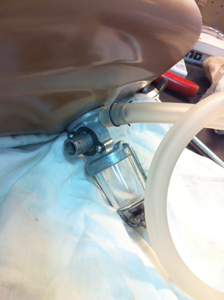

Serbatoio lavato con benzina e rimontato il rubinetto originale con nuove guarnizioni e tubo miscela originale Piaggio....costa un patrimonio

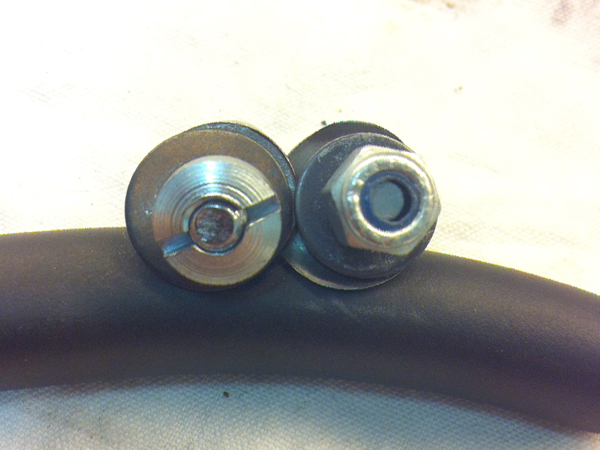

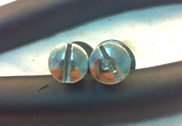

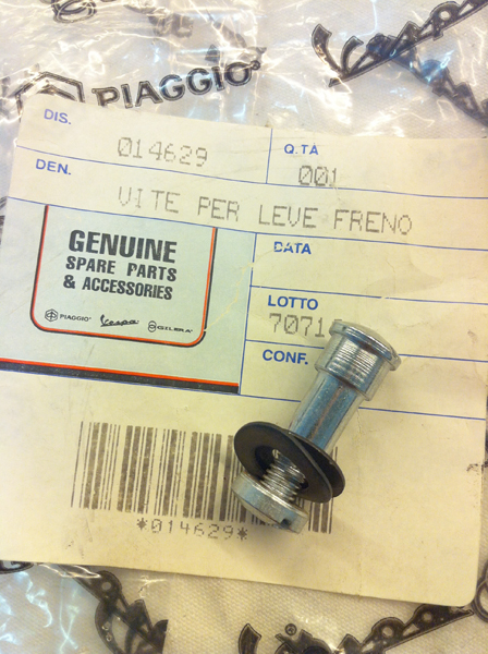

Viti leve.. originali. Quelle riprodotte sono a dir poco pietose e sono anche più alte...uno schifo purtroppo di quelle montate ne ho recuperata solo una ed era troppo rovinata per montarla
 288,27 KB

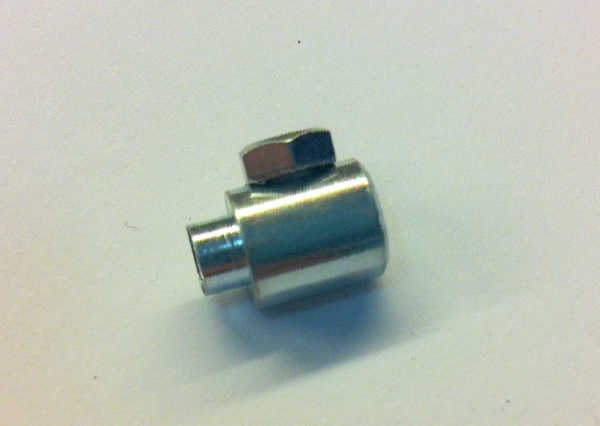

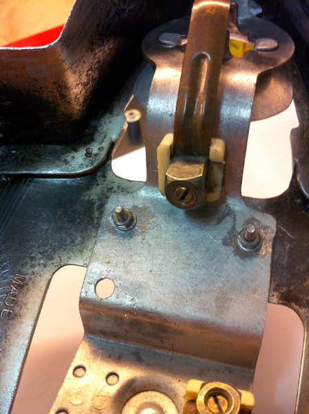

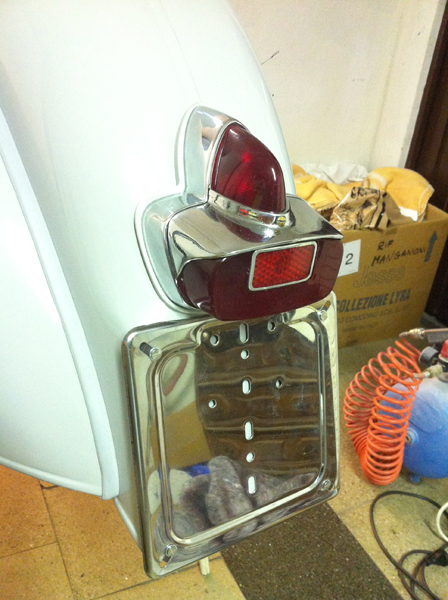

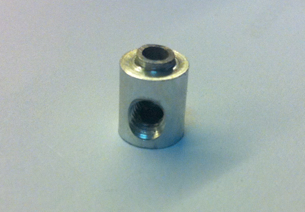

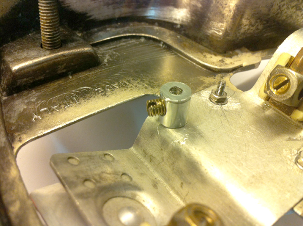

Il fanalino posteriore che montava era in condizioni irrecuperabili, quindi ho recuperato un fanalino posteriore VNB1 e l'ho fatto ricromare, ma manca il morsetto per il filo nero di massa.... quindi un poco di ingegno e risolviamo... Foro ø 4 per alloggio morsetto
 306,28 KB
Morsetto frizione
 212 KB
Abbassiamo il gradino all'altezza giusta del supporto lampadine
 212,21 KB
e lo fissiamo con una vite autofilettante del 3,5 opportunamente accorciata
 287,65 KB
ho recuperato anche una vite di fermo del morsetto originale, ma volendo va bene anche il bulloncino del morsetto frizione
Fanalino posteriore montato
 258,11 KB

ottimo teo.. io le viti originali leve le ho trovate dal nido delle vespe..
ottimo il tubo benzina px.. è il migliore..
p.s: la vnb5 non ha il portatarga! solo fino alle vnb3 veniva montato
Le viti sbagliate che vedi in foto le ho prese proprio li   Per il portatarga purtroppo è l'unica soluzione.... devo montare la nuova targa europea

azz è vero.. ah cavolo per le viti io al mercatino le avevo trovate da loro uguali.. mah..
ciao!
Confermo che le viti di quel venditore (che poi sono le stesse di molti altri) non sono di qualità eccelsa. La testa è più alta e spesso non va a battuta sul corpo del manubrio... Non sono tutte uguali. Recuperata una originale dell'epoca, nuova, è ben altra cosa. Il taglio sulla testa è assai sottile. |

Inserito il - 24/07/2012 : 15:33:41
Stasera se mi ricordo fotografo quella originale..... comunque in Piaggio si trovano e sono identiche alle originali...

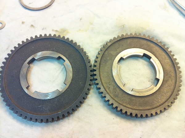

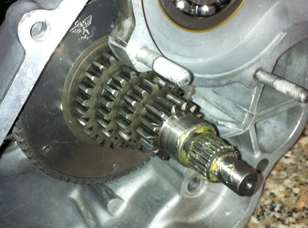

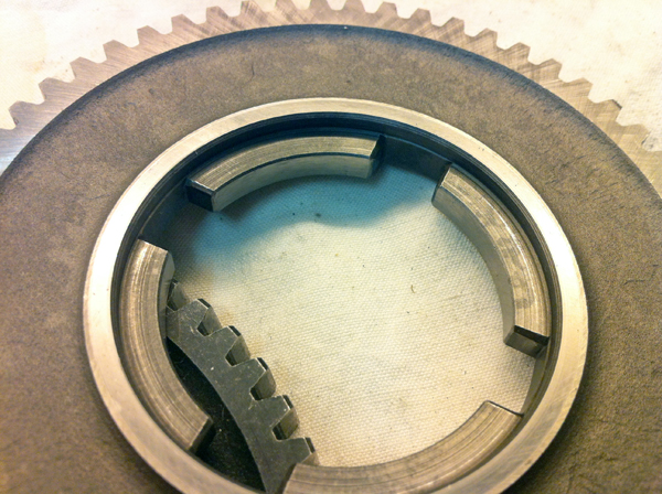

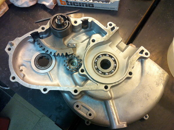

Bene.... recuperati gli ultimi pezzi   Ingranaggio originale come nuovo z57 ø 116,0
 252,16 KB
 321,1 KB

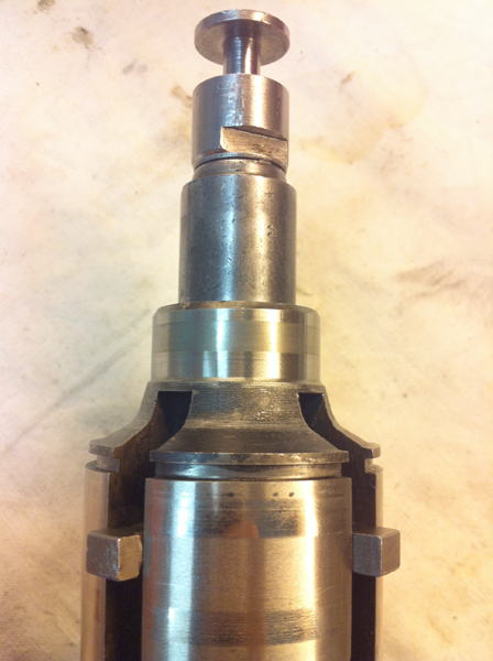

Stelo cambio, controllato in rettifica, con rondella e crocera nuove
 213,17 KB

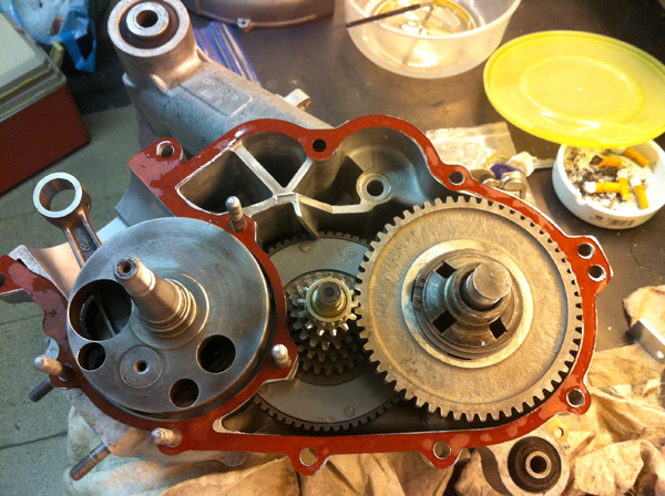

Ora che ho controllato e verificato tutto si può chiudere..... dopo quasi 2 anni dall'inizio del restauro
Saltiamo il passaggio "cuscinetti e paraoli" gia visto e rivisto Ingranaggio del multiplo e relativi rullini
 242,44 KB
dado del perno ingranaggio multiplo, tirato a 32 Nm
 228,07 KB

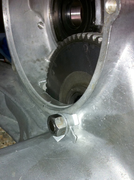

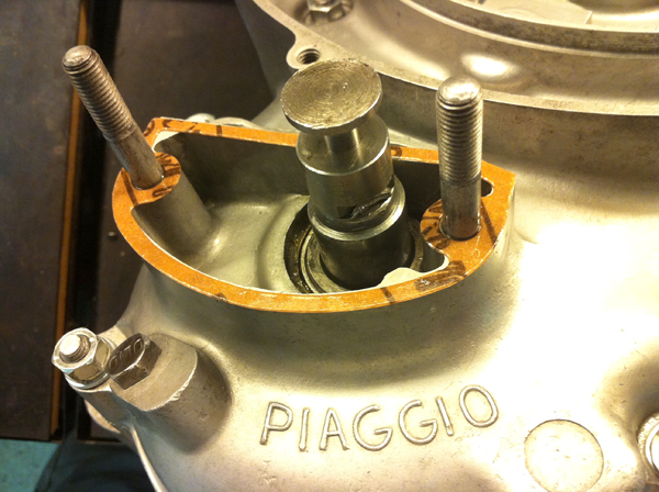

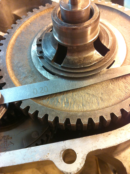

Inserimento albero cambio (Non a martellate, ma come spiegato più volte dal buon Mimmo, usiamo il metodo degli spessori) e verifica del gioco con nuovo anello di rasamento
 327,95 KB

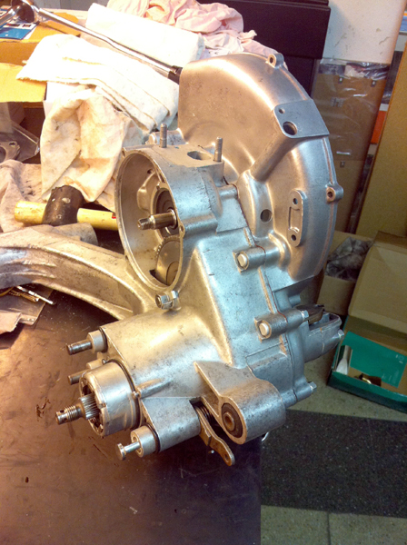

Semicarter lato frizione guarnito
 351,15 KB
e anche semicarter lato volano
 315,35 KB
Carter accoppiati e chiusi tirati a 11 Nm
 273,89 KB
 328,9 KB
 309,53 KB

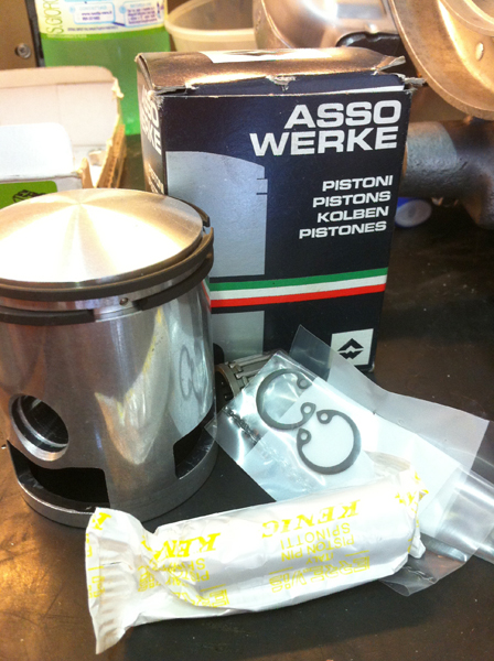

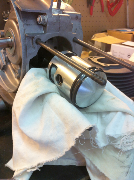

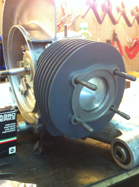

Montaggio prigionieri, cilindro e pistone
 268,82 KB
 268,67 KB
 260,9 KB Testa fissa con serraggio a 14 Nm

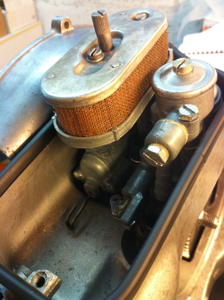

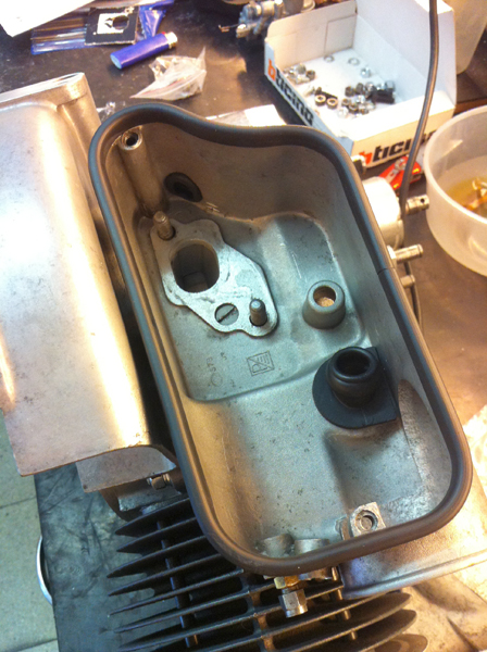

Montaggio scatola carburo e lavorazione del foro per un migliore accoppiamento con la valvola
 300,65 KB
Carburatore in posizione serrato a 16 Nm
 295,12 KB

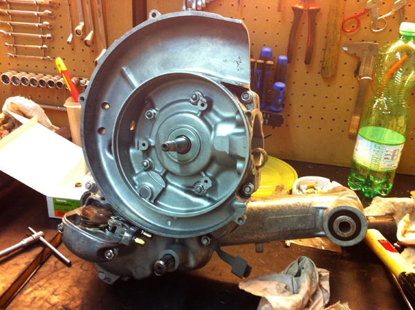

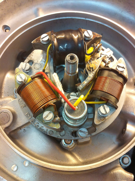

Montaggio startore
 332,68 KB
A giorni dovrebbero arrivare gli ultimi pezzi della frizione..... poi la tanto attesa prova accensione

viti leve, tubo benz, scarpe cavalletto, scritta usare mix... mi raccomando in piaggio... sono pezzi piccoli ma fannno la differenza, l'ingranaggio obiettivamente ... il tuo era proprio rotto, avevi ragione fayyo bene, le guarnizioni tra i carter di tipo economico in carta rossa sono fedeli alle originali, forse casuali, ma cavolo quella tra i carter rossa è proprio da intenditori,,,

i numeri sul manubrio ed il punto sono rossi- |
