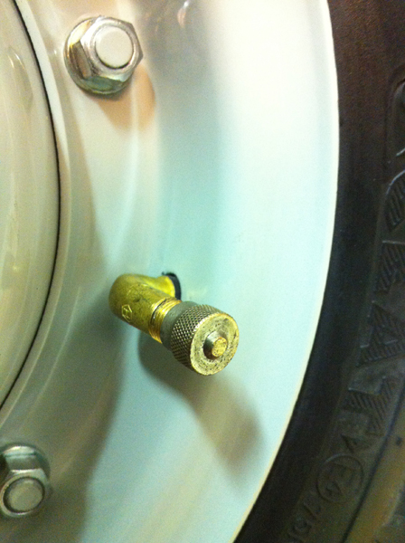

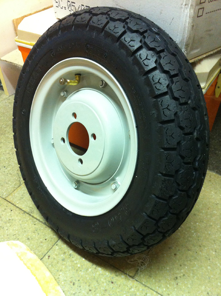

Premetto che prima delle vacanze estive ho finito di montare la vespa..
Gomme CEAT.... pagate un pō tanto, ma si vede la differenza...
261,41 KB
Tappi originali in ottone
234,08 KB

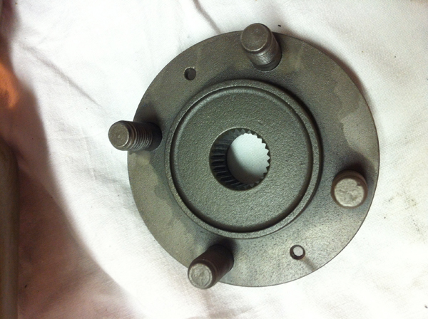

Flangia mozzo posteriore fosfatata
235,12 KB

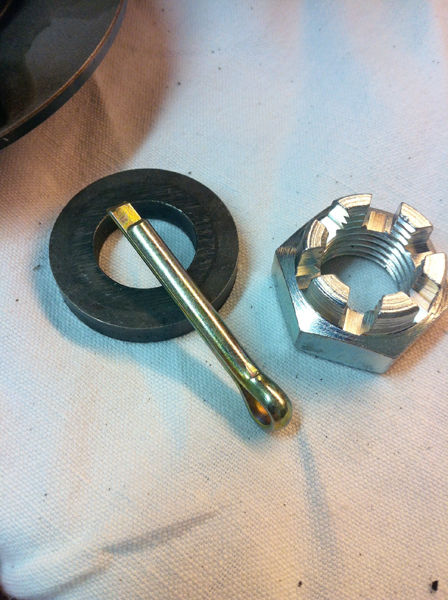

Spessore, dado e copiglia
301,67 KB

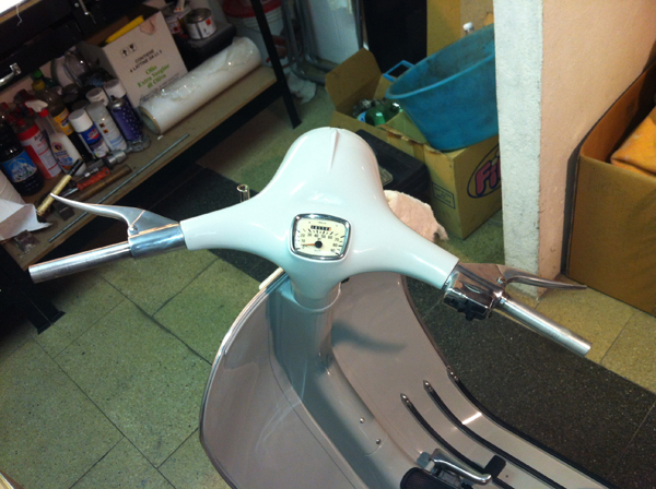

Contachilometri montato
267,02 KB
Teo

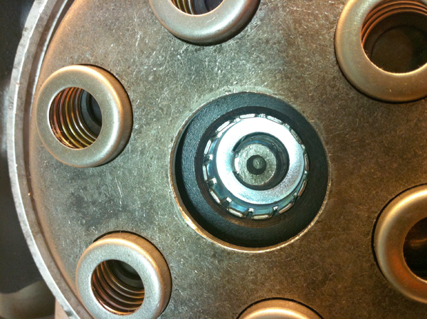

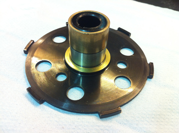

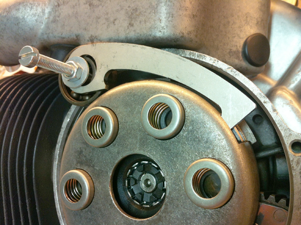

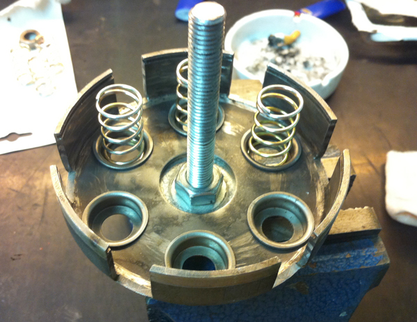

Frizione
Nuovo piatto frizione
227,83 KB
Bicchierini e molle Pinasco
283,39 KB
Scodellino nuovo
324,67 KB
Serraggio frizione a 45 Nm
311,02 KB

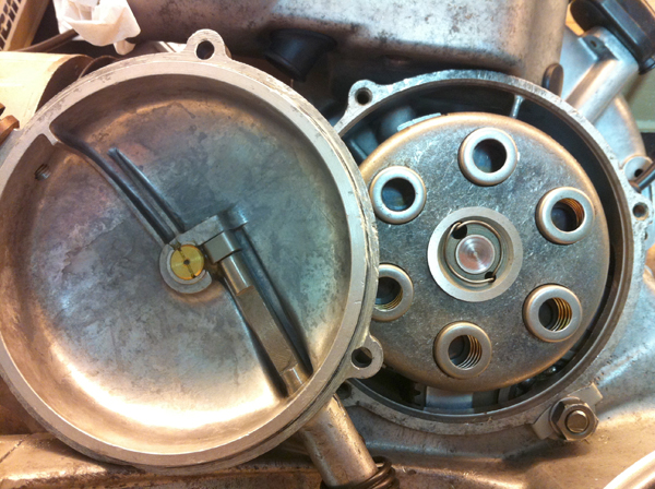

Rallino e OR nuovi
312,89 KB
Chiusura e serraggio coperchio frizione a 7 Nm
314,27 KB
Teo
