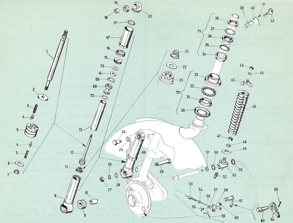

bravo teo!
quella ralla inferiore che dici tu che numero ha negli spaccati?
 224,97 KB
Quella inferiore che non si trova è il n° 33, mentre il n° 34 venduto nel kit ha un diametro, della sede che va nel canotto sterzo, che non va bene.... è più grosso, quindi portato in rettifica e tornito fino al diametro corretto di ø 35,00 mm

ah ok! anche io ho tenuto tutti i suoi originali! ciao! |
Inserito il - 04/07/2012 : 21:29:27
la ralla sul parapolvere non scende perchè hai il parapolvere che ha una specie di scalino sotto che la tiene sollevata!!!
ATTENZIONE!
Non è quindi una questione di ralla che non è scesa, ma piuttosto il parapolvere gli impedisce di andare più giù!
Controlla bene la vecchia, infatti se il parapolvere vecchio è piatto e consente alla ralla di scendere fino a battuta, la forcella non monterà!!!
cioè il perno del manubrio entrerà a fatica, mi è capitato di recente con una VNB5, ci sono uscito pazzo!
per il cuscinetto boccola frizione PInasco,,,, in fondo Marben ha ragione, la boccola originale fà il suo dovere, il piatello mi sà che è adattabile, ma su di un motore original è quasi un azzardo provare simili modifiche, vero infatti che sul tuning certa roba và provata ma su questo BRUCO... nulla è meglio dell'originale per come dice Marben

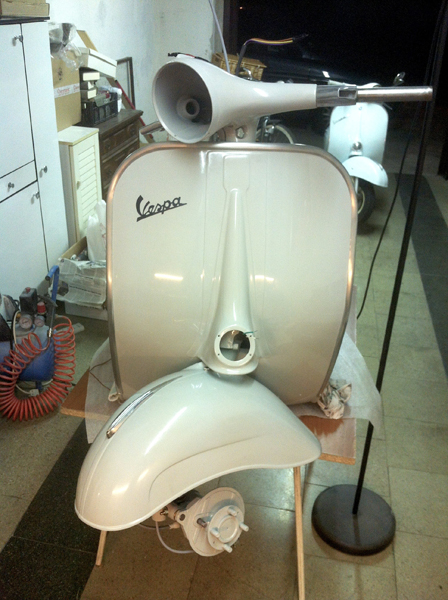

Ralla inferiore scesa...
Grazie al consiglio di poeta, ora è tutto ok  La guaina retata è di p4scoli, buon prodotto, fornito con i suoi bicchierini che calzano veramente bene e non rimane spazio tra guaina e bicchierino. Ho visto che c'è a catalogo anche da Scootervintage...
Stasera proseguo con i lavori di montaggio.... per il motore stò aspettando alcuni ricambi poi si chiude definitivamente....spero
Teo |

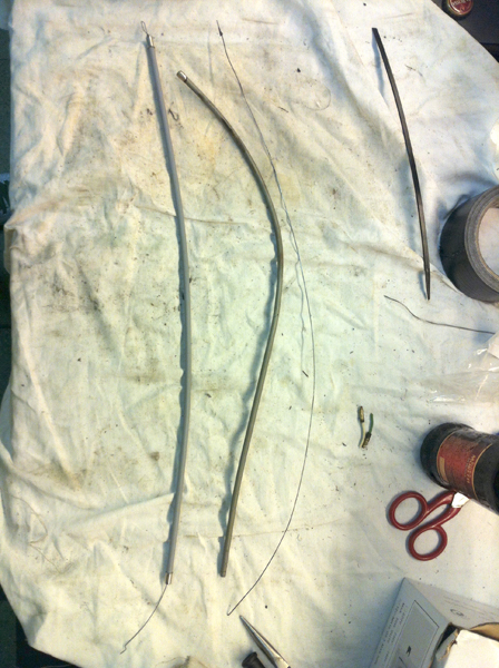

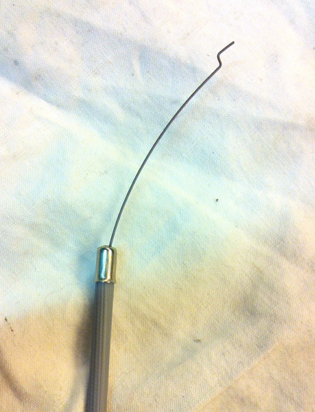

Ieri sera poco ho avuto poco tempo da dedicare al Bruco, causa un mio amico, disperato perchè la vespa perdeva benzina che era un piacere....
Non si può lasciare un vespista da solo, se poi è uno di quelli che quando tocca qualcosa fa danno...

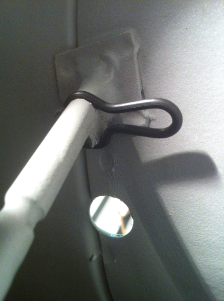

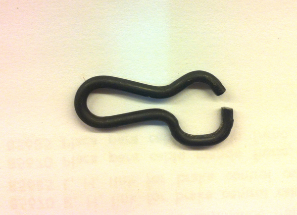

Piccolo avanzamento lavori Cavo starter realizzato con guaina retata su campione dell'originale... Avanzo di guaina e filo di acciaio armonico....non è difficile
 300,06 KB
 335,32 KB
 323,74 KB

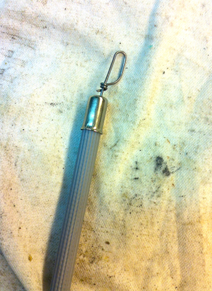

Mi trovo però davanti a un problemino, per molti sarà la cosa più stupida e semplice del mondo, ma io non ci vengo a capo..... come fisso il fermo dello starter ???

Inserito il - 10/07/2012 : 15:39:03
 227,83 KB
Help
Teo
Città: XXX
9999 Messaggi |
Inserito il - 10/07/2012 : 16:40:44
c'è una scanalatura nel tubo in cui va inserita la levetta dello starter... ecco, va incastrata lì... |

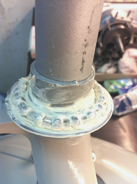

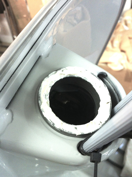

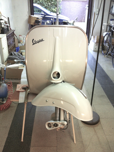

Dopo non pochi problemi con il parapolvere inferiore, sono riuscito a montare la forcella  In pratica gli attuali parapolvere in commercio sono più alti di quelli montati in origine e quando si serrano le ghiere superiori, quest'ultimo va a toccare e quasi bloccarsi sulla sede esterna inferiore...    Dopo varie prove, lima, abbassa, smeriglia, ribatti e 2 parapolvere demoliti, ne ho trovato uno molto simile all'originale, con stesse altezze e stesse dimensioni, dove la ralla inferiore non fatica ad entrare in sede... morale 2 minuti e la forcella era al suo posto
 238,87 KB
 240,59 KB
 255,94 KB
Regolato di fino lo sterzo monto il manubrio

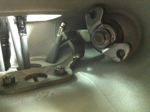

 265,35 KB
Fissata la piastra ferma guaine la puleggia del comando cambio
 253,36 KB
Comincia a prendere forma
Fermo starter in posizione.... ( Grazie Lorenzo ) dopo diversi tentativi e un poco di logica ci sono riuscito
