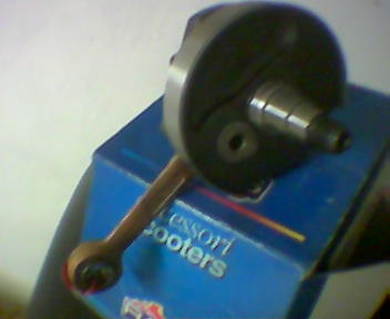

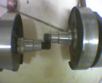

Inserito il - 05/07/2006 : 19:42:30  Mostra Profilo  Visita l'Homepage di N@z
Ho comprato l'albero, è della RMS e mi sa tanto di fregatura perché ha la biella che sembra di carta velina e la filettatura dalla parte della frizione più lunga di quella originale (vedi foto) bah, adesso monto e poi vedo.

Inserito il - 05/07/2006 : 20:28:13  Mostra Profilo
L'albero motore della RMS è un ottimo ricambio.
Il fatto che ha l'impanatura più lunga sul lato frizione non comporta assolutamente nulla.
Per quanto riguarda la scelta, visto che sei stato costretto a montare il collettore lamellare io avrei optato per un albero a spalle piene.
Montare un albero motore anticipato piuttosto che uno originale, col collettore lamellare, non da nessun beneficio, in quanto, con la valvola aperta, non è più la spalla dell'albero motore a regolare l'afflusso di mix ma solo ed esclusivamente il collettore.

Inserito il - 05/07/2006 : 22:15:44  Mostra Profilo
Per quanto riguarda la biella, non preoccuparti è comunque molto robusta anche se, apparentemente, la vedi più sottile.
La differenza con la biella originale è che questa più affusolata, quali ovale, ma al centro è più spessa di quella originale che ha la classica forma ad osso ovvero larga ai lati e sottile al centro.
