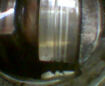

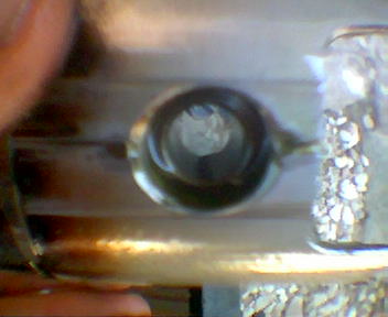

Allora, ho aperto i carter e ho scoperto la causa del problema... purtroppo! Sfilo il cilindro, guardo il pistone... NON CI SONO PIù I SEEGER!!! Sono scappati i seeger (tutti e 2) dalle sedi, ma il brutto è che l'albero li ha presi in mezzo e si è rovinata la valvola di aspirazione e la spalla dell'albero, quindi adesso prevedo una bella limata e collettore lamellare, se no i carter sono da buttare proprio!
13,47 KB
Ecco perché si ingolfava al minimo! L'albero non chiude più!
Sotto, invece, il pistone, rigato dai seeger.

Col padellino specie con la sito plus rende abbastanza bene ai bassi ma quando arriva su praticamente "mura" (ma anche io per quella paura non la cambio). Comunque complimenti per la grippata...
