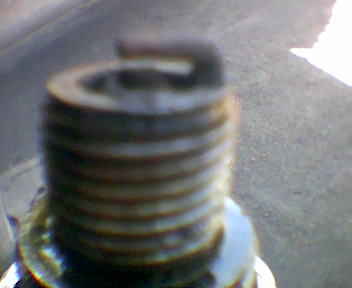

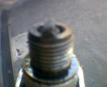

Ah, dimenticavo: con la configurazione che ho decretato la migliore ho tirato e ho smontato la candela, ho fatto delle foto "on the road" con il cellulare, sono una mezza schifezza ma si dovrebbe vedere qualcosa, in pratica è mezza abbrustolita e mezza no...

ciao, allora, primissima cosa che ti devo chiedere: ma che olio usi? QUello di semi di girasole per la miscela? Hai una candela che più incrostata e piena di residui non ne ho mai viste....
Fossi in te tirerei giù il cilindro darei una bella pulita alla testa, alla testa del pistone e alle luci, poi usi olio sintetico, quel motore sarà incrostato da fare paura a vedere la candela....
Poi, la parte in ceramica deve essere marrone, non il metallo...
Inoltre, mi pare che l'elettrodo sia più che consumato....
Comprane un'altra, una NGK B8HS, come ti ho detto se fossi in te darei una pulita al gt.....

Allora, prima rispondo alle tue domande. L'olio che uso è il Castrol TTS al 3,5%, il GT l'ho pulito quando ho rimesso in sesto la Vespa (meno di un mese fa), se devo comprare una candela nuova dicuramente non compro NGK ma Champion marchiata Piaggio.
Oggi ho provato con i seguenti getti: 78, 76, 75, 73. Con il 76 e 75 andava un po' meglio, mentre con il 73 rimaneva ingolfatissima ad ogni regime (bè, dai, mi sembra logico, no, diminuisco il getto e si ingolfa di più, niente di più logico!). Alla fine ho lasciato il 76, almeno quando sono in discesa col gas chiuso non si ingolfa e quando riapro il motore è pronto, mentre prima si ingolfava.

ciao, dammi retta, compra una NGK B8HS, le candele della Piaggio lasciagliele....il TTS al 3,5% mi sembra un po' eccessivo, prova a farla al 3% (ti parla uno che la fa con lo stesso olio al 3% abbondante e la candela è sempre nera per eccessivo olio nella miscela).....
Il getto da 76 dovrebbe andare bene, come già detto prova a smagrire un po' la miscela e fai altre prove, sicuramente andrà meglio.
