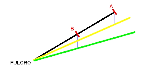

Veramente conosco un sistema per far staccare meglio la frizione a 4 dischi. Quando mi ostinavo anche io a montare il kit a 4 dischi avevo scoperto che accorciando artigianalmente la leva dove va collegato il filo sotto il motore di 1 centimetro la frizione staccava più che bene (si otteneva lo stesso risultato piegando a Z la stessa leva, in modo da ridurre il raggio).
 24,37 KB
Significato dell'immagine. Supponiamo di collegare il filo della frizione al punto "A" della leva nera. Tirando la frizione, ipotizzando uno spostamento del filo di 2 cm, otteniamo lo spostamento della leva diciamo di 10 gradi. Se invece il filo fosse collegato al punto "B" della leva nera, con lo stesso spostamento del filo, avremmo uno spostamento della leva di 20 gradi... provate ad immaginare il risultato su una frizione.
Tuttavia mi è capitato di vedere motori con carter frizione con una leva più corta di quelle comuni... credo comunque che sia una modifica dell'epoca che serviva proprio a risolvere il problema con questi kit frizione a 4 dischi.

ciao, forse il carterino delle vespe 3M hanno la levetta più corta, ma non vorrei sbagliarmi... COmunque io invece di fare una modifica così "pesante" andrei a limare la leva...quella con 5 euro la compri nuova, il carterino col perno costa ben di più, e accorciando il punto dove tira il cavo vai a fare più forza sulla sede in cui passa causando molto probabilmente delle perdite d'olio dall'o-ring che si ritrova in una sede più larga. ciao |
