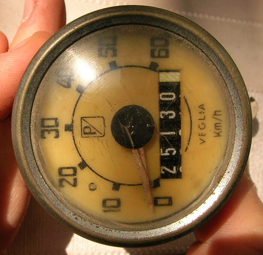

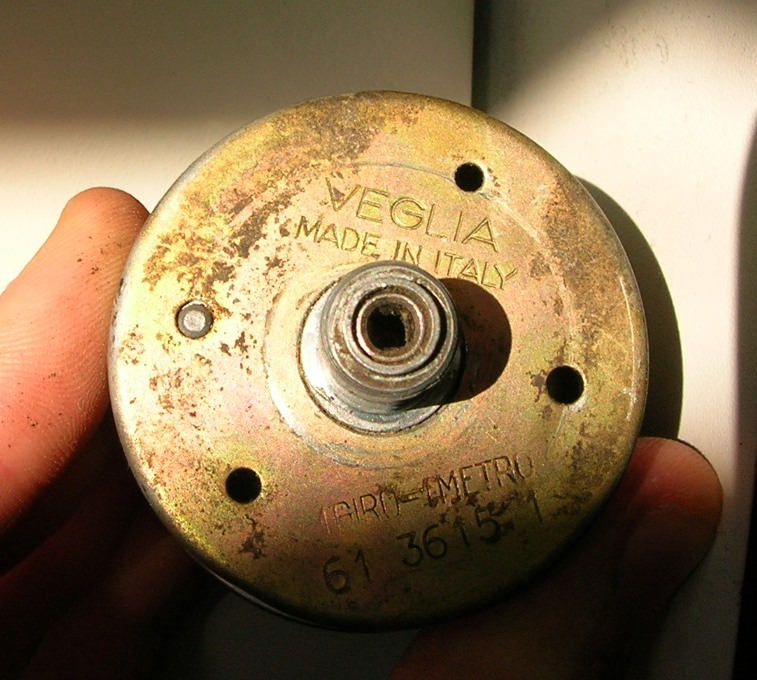

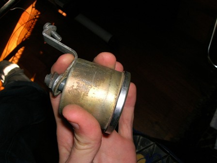

raga aiutatemi pure con questo takimetro: ecco le foto. vi anticipo cheho messo un cacciavite nel buico sotto, ma è bloccato. non è che devo forzare? non è che devo smontare l orologio?

polini
4703 Messaggi
Inserito il - 11/05/2006 : 21:08:47  Mostra Profilo
se c'è il cavo collegacelo.......
trabucchi
Città: nola
349 Messaggi
Inserito il - 11/05/2006 : 21:11:42  Mostra Profilo  Clicca per vedere l'indirizzo MSN di trabucchi
niente cavo,neinte attacco alla ruota anteriore
come debbo fare?
PS: non fa nulla che appaere bloccato l ingranaggio?
www.musicschool.altervista.org
www.kyosho.altervista.org
polini
4703 Messaggi
Inserito il - 11/05/2006 : 22:10:39  Mostra Profilo
ciao, allora devi comprare il cavo del contakm. Lo vendono insieme alla guaina. Se c'era già prima questo potrebbe far pensare che ci sia sicuramente l'ingranaggio del rinvio. Fai una cosa, guarda l'ammortizzatore davanti frontalmente, in basso a sinistra c'è un tappo in gomma. Levalo e guarda. Subito di fronte ci dovrebbe essere un ingranaggio poi invece verso sinistra dovrebbe essercene un altro (rosso e lungo verticalmente). Se ci sono tutti e due è ok.
Compri il cavo nuovo infila prima la guaina, poi lubrifica abbondantemente il cavo prima di inserirlo in essa con grasso o olio. Fallo arrivare in fondo fino a farlo uscire con la guaina dal buco della forcella. Poi lo infili nel foro dell'ingranaggio (tra ammortizzatore e ruota).
Per collegarlo allo strumento prima lo infili nel buco che esso ha sotto, poi avviti....
Non dare scacciavitare nel buco dello strumento. Per vedere se questo funziona delicatamente con un cacciavite di piccole dimensioni adatte ad entrare nel foro prova a ruotare in senso antiorario, si deve alzare la lancetta.....

Inserito il - 12/05/2006 : 02:09:23  Mostra Profilo  Clicca per vedere l'indirizzo MSN di trabucchi
WOWOWOWOWOWOWWOWOWOWOWOWOWOWOWOWOWOWWOWOWOWOWOWOWOWOWOWO
sono due giorni che perdo a risiko ma so troppo felice, mai stato cosi felice
URRA !!!!!
il conta km funziona!
ho messo prima di andare a giocare al club di risiko due gocce di olio singer ora so tornato ho fatto girare in senso antio orario et voilà!!!
FUNZIONA!!!!

Ecco! Ora di sicuro ho guastato la gioia di trabucchi per il contakm.
Ma è verità.
Bello però quello strumento è l'originale dal 63 al 66, bel pezzo, il vetro lo lucidi prima con pasta abrasiva e poi con cera a mano straccio di cotone, proprio bello!
